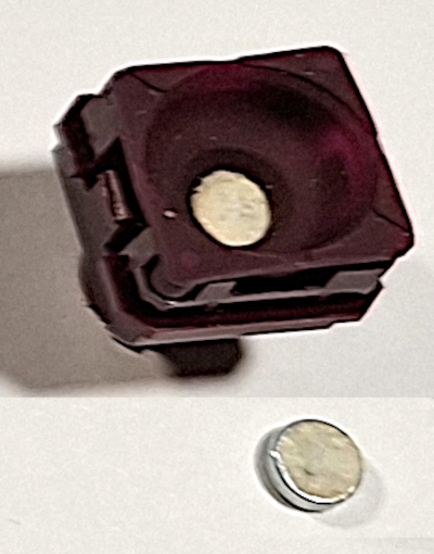

Für meine beiden HE Mechas musste ich die Schalter umbauen, die Magneten mit einem kleinen Seitenschneider abtrennen, einen Tropfen Superkleber und über Kopf verkleben, die Polung umkehren.
Bonus:
Falls beim Umbau ein Magnet verloren gehen sollte, Gizeh Blättchen haben einen Magneten verbaut, der funktioniert ebenso.
Die Magnete sind im Vergleich etwa 3 Mal so groß, womit wir bei der Abstimmung, Stärke des Magnetfelds sind.
Ich konnte exakt 25 Stück davon verbauen, bis ein weiterer Magnet dieser Größe, Stärke nicht mehr funktionierte, egal welche Position auf der Tastatur.
25 Stück plus Originale funktionierten einwandfrei.

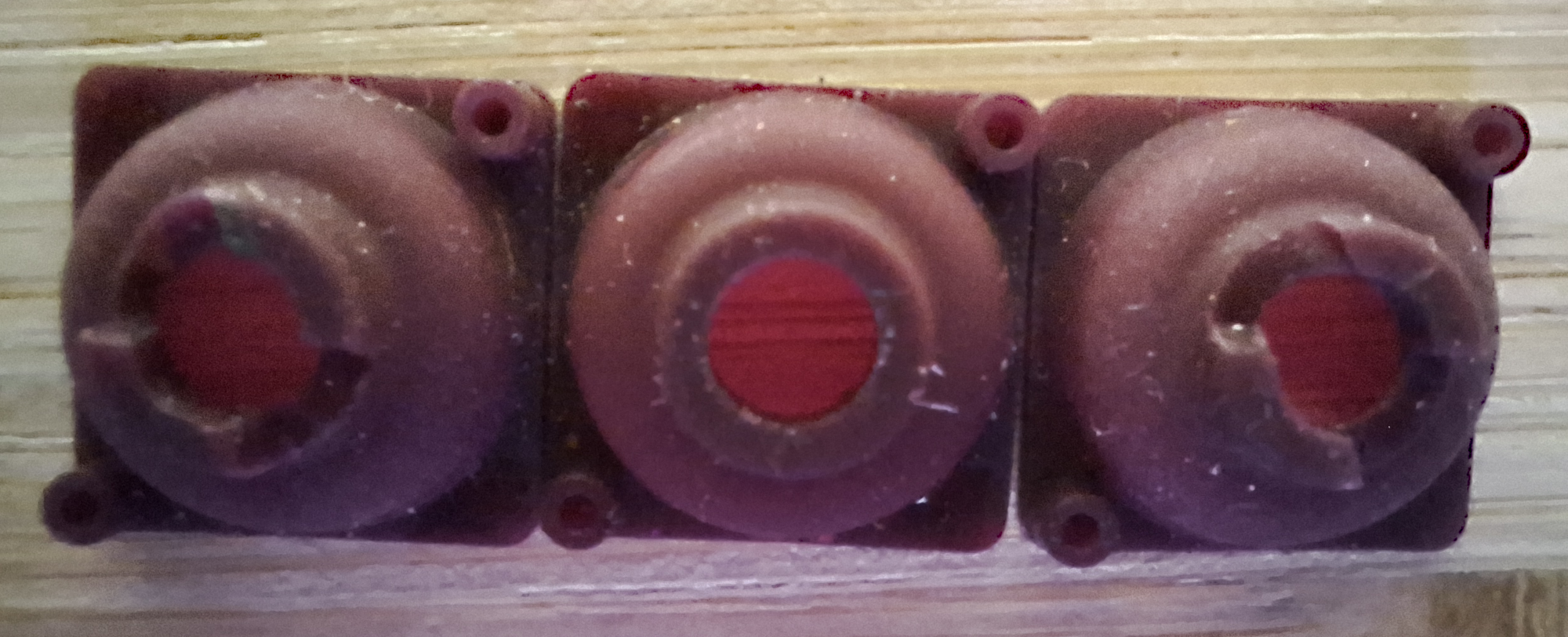

Da ich seit einiger Zeit unter schmerzenden Fingern, Händen leide, sind mir leichtere Schalter mittlerweile lieber.
Durch diese simple, aber zeitraubende, Modifizierung mittels des Heraustrennens mit einer Schere konnte ich den Widerstand, benötigten Kraftaufwand geschätzt um 25-30 Prozent verringern, bei voll erhaltender Funktion.

Fehlt da noch ein Stückchen vom Text? Du hast einmal die Polung / Umkehr erklärt. Aber was genau du da modifizierst (mit einer Schere??) damit tippen leichter geht ist mir alleine vom Bild nicht 100% klar.

da fehlt eigentlich kein Text, aber die entsprechenden Bilder sind nicht sonderlich gut, schwer einzufangen für mich.
Werde es morgen bei Tageslicht noch einmal versuchen.
Bei der oberen schmalsten Umrandung des Domes habe ich ca. die Hälfte weggeschnitten.
Der benötigte Kraftaufwand wird einzig und alleine durch den Widerstand des Gummidomes definiert, es gibt keine Feder wie bei Cherryschaltern.
