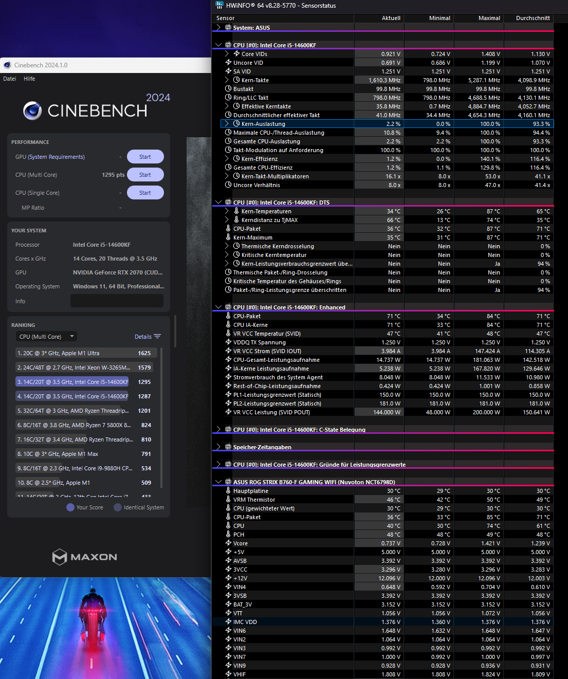

Ich habe mich einmal an den Versuch gewagt zu undervolten. Dabei habe ich bei Global Core SVID Voltage von -0,15V und ein Cache SVID Voltage von -0,05V. LCC auf Level 4. Ich habe das nur anhand von Tutorials gemacht, da ich mich selbst nicht genug damit auskenne. Ich habe es getan weil ich mit bios standard einstellungen ständig im thermal throtteling war. Im Bios war auf Standardeinstellungen eine Kernspannung im bios von 1,5V oder sowas.
Könnt ihr mir bitte weiterhelfen? mir kommen die 1,4V in VCore viel vor. bzw passen die Werte so wie es momentan ist?

Thermische Kerndrosselung = Nein
Die VCore sieht auch normal aus bei der CPU Generation.
Netzteil reicht.
Ok also hat das undervolting gut funktioniert und ich muss nicht mehr nachbessern? Bei längeren Gamingseasons bin ich im durchschnitt bei 1,43V das ist auch in Ordnung?
Ich schrieb doch schon das es normal ist.
Hast du noch ein anderes Lastszenario wo es auch ~1,4V sind? ;)
So lange es nicht im IDLE ist, dann ist alles OK.

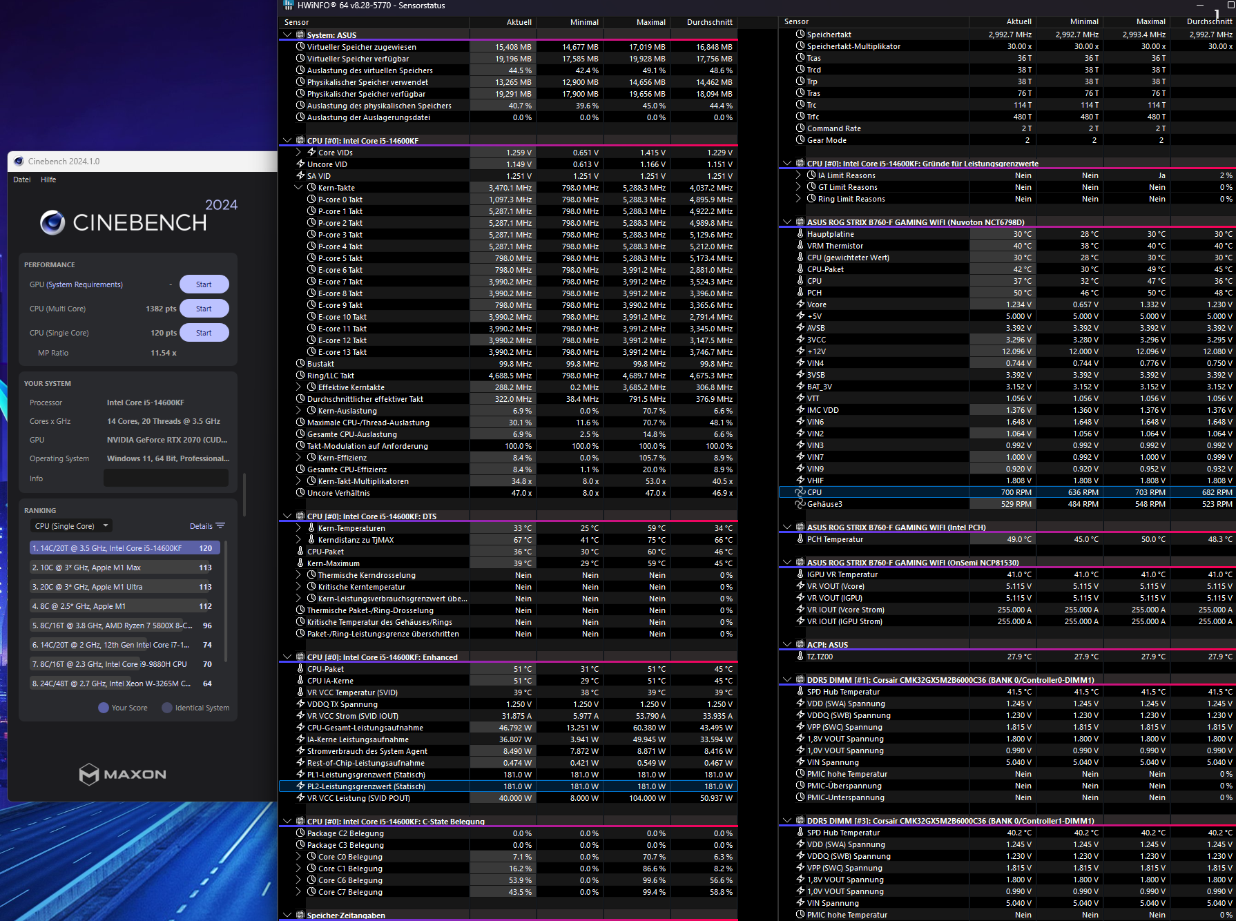

Wobei die Multicoreleistung nicht berauschend ist, mit dem 14600K sollte mehr drin sein.
Hier mal meine Werte.

Was bei einem 14600Kf bei R24 rauskommt, hängt vom gesetzten PL ab. Korrekt gesetzt also 125/181/56sec kommt ca. 1280 Punkte raus.
Ich habe auch den 14600Kf auf einem Asrock B760 Board. Meine Last-Vcore ist 1.17V. Von daher kommt mir 1.40 schon hoch vor. Bin aber neu, habe es erst seit 17.7.2025.
Habe untervolted per Fixed Vcore 1.28 bei LLC4 ~100mV Vdroop.
@Iceneox Bei Asus ist bei LLC eine niedrigere Stufe mehr Vdroop, sprich niedrigere Lastvcore. Du hast LLC4? Versuche testweise LLC3 und beobachte die Vcore bei R24.
Es gibt auch noch AC-Loadline und DC-Loadline, die auch sehr wichtig sind, da blicke ich aber noch nicht durch.
Hey Danke für die vielen Rückmeldungen. Ich habe mein Bios geupdated und nun nicht mehr so hohe Werte erhalten. Kernspannung laut bios bei standardeinstellungen lag bei 1,35 V.
Ich habe nun Global Core SVID Voltage von -0,15V und ein Cache SVID Voltage von -0,15V. LCC auf Level 3 eingestellt.
Cinebench sieht auch besser aus. jedoch kann ich die maximalen Werte beim Vcore von 1,4 bzw den höhren Durchschnitt nicht so ganz nachvollziehen. Im Vergleich zu Joel bekomme ich immer höhere Werte.
