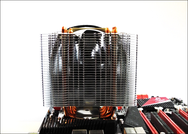

1. Einleitung
Thermalright ist seit eh und je bekannt für High End Kühler. Da High end selten billig zu haben ist, ein Großteil der Kunden im heißumkämpften Luftkühlermarkt aber für einen CPU-Kühler erfahrungsgemäß ungerne mehr als 40€ ausgibt, wagt Thermalright mit dem HR-02 Macho den Schritt in das mittlere Preissegment mit einem vielversprechenden Paket:
Der HR-02 Macho gleicht in der Bauweise dem bereits letztjährig erschienenen und mittlerweile nicht mehr produzierten HR-02, einen auf Semipassiv Betrieb ausgelegten Kühler, welcher aber auch aktiv betrieben sehr gute Werte lieferte. Ein echter Allrounder also. Der neue HR-02 ist eine auf Wirtschaftlichkeit getrimmte Neuauflage. Folgendes unterscheidet den Macho vom Vorgänger:
  • auf Vernicklung des Kühlkörpers wurde verzichtet
  • die Finnen sind nicht mehr verlötet sondern mittels neuem Verfahren an die Heatpipes gepresst
  • es liegt eine günstigere Wärmeleitpaste in einer kleinen Tüte statt in einer Spritze bei
  • auf den Schraubendreher im Zubehör wurde verzichtet, stattdessen befindet sich nun nur noch der kleine Maulschlüssel im Lieferumfang
  • statt zwei seperate Montagekits für AMD und Intel Sockel, gibt es ein neues, universales Montagekit
  • nun ist auch ein Lüfter, der schon bekannte TY-140, im Lieferumfang
Thermalright verspricht, trotz dieser Einsparmaßnahmen, einen Kühler mit hervorragender Leistung zu einem attraktiven Preis. Wie er sich schlägt will ich nun im Folgenden herausfinden…

3. Montage & Eindrücke
Die Montage des HR-02 Macho ist relativ schnell und sicher erledigt:
Zunächst wird eine Backplate, mit Abstandshalter und einem Rahmen am Mainboard mittels einiger Schrauben befestigt.
Anschließend, nachdem die Wärmeleitpaste aufgetragen wurde, wird der Kühler mit einer Montagebrücke und zweier Schrauben fixiert.
Die Lüfter-Clips des HR-02 Macho werden in passende Löcher am Kühler gesteckt. Dies sollte am besten vor dem Einbau ins Gehäuse geschehen um sich unnötige Fummelei zu ersparen.
Es liegen zwei Clips bei, mit welchen man wahlweise einen 120mm oder einen 140mm am Kühler befestigen kann.
Die Verarbeitung des Kühlers ist auf sehr gutem Niveau. Im Gegensatz zu einigen anderen Kühlern dieser Preisklasse weisen die Lamellen eine ordentliche Stabilität auf, auch scharfe Kanten sucht man vergeblich.
Es sei noch angemerkt, dass sich der Kühler auf AMD Boards nur mit Luftstrom nach hinten ausgerichtet montieren läßt, auf Intel Boards ist eine freie Ausrichtung möglich, solange genügend Platz vorhanden ist.
Macho3.jpg Macho5.JPG Macho6.jpg Macho12.JPG Macho2.JPG Macho1.JPG Macho4.jpg Macho7.JPG Macho8.JPG Macho9.JPG Macho11.jpg

Schönes Review erstmal :)
Aber die Bilder zeigen tatsächlich nicht den Macho. Was mir in deinem Test noch fehlt, ist ein Test der Semipassiv-Leistung. Schließlich schreibst du ja, dass er für den Einsatz besonders geeignet sei.
Ja, die bilder sind noch die falschen, ich habe gerade Probleme mit den BIldern, kann also noch ein Stündchen dauern. Ich dachte um die Uhrzeit gibt es nicht so viele, die das bemerken würden ;)
edit: @hellwriter: streng genommen habe ich geschrieben dass der Vorgänger als semipassiv kühler ausgelegt war. ;)
im ernst: ein sinnvoller semipassiv test ist mit meiner cpu kaum möglich, da die temperaturen selbst bei 3,2GHz ohne turbo und niedrigst möglicher Spannung bei allen vorigen Kühlern schnell über die kritischen 62°C wandern.
Der Macho pendelt sich semipassiv mit Gehäuselüfter @700rpm bei rund 63 °C ein.Eventuell ergänze ich das so nochmal im Test.
Hmm, da hast du Recht, dein System ist wirklichnicht die optimale Basis für nen Semipassiv- Test. Was einem alles zu so später Stunde entgehen kann ... ;)

Ich muss sagen, der Macho gefällt mir immer besser.
Vielleicht könntest du bei den Unterschieden zum originalen HR-02 noch anfügen, dass beim Macho die Lamellen nicht mehr ineinander verhakt, sondern an den Seiten lediglich partiell abgekantet sind.
elohim schrieb:
auf den Schraubendreher im Zubehör wurde verzichtet, stattdessen befindet sich nun ein kleiner Maulschlüssel im Lieferumfang
Es sei noch angemerkt, dass sich der Kühler nur mit Luftstrom nach hinten ausgerichtet montieren läßt.
Danke für den Test.
Nur als kleine, pingelige Anmerkung: Sofern ich mich erinnere, liegt nur noch der Maulschlüssel bei, nicht stattdessen. Bei meinem HR-02 war zumindest einer dabei.
Und warum lässt er sich nur nach hinten ausgerichtet montieren? Der HR-02 lässt sich ja in alle Richtungen montieren. Was verhindert das beim Macho? Wollte ihn gerade für einen Office-PC bestellen, der dann aber passiv laufen soll, d.h. der Macho sollte auch nach oben ausgerichtet montiert werden.
Der Macho hat ein neues Montagesystem, das auf AMD-Systemen keine freie Ausrichtung zulässt.
Auf Intel-Sockeln dagegen kann er, wenn keine Kühlkörper oder der Ram im Weg ist, frei ausgerichtet werden.
Das ist beruhigend, danke für die Info, der_henk. Der Office-PC wird ein Sandy-System, dann sollte es ja klappen.
