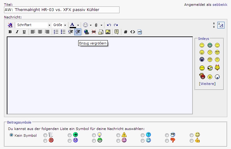

(Es ist eigentlich Rev. A, aber ich gehe auf die Unterschiede auch nicht weiter ein bzw. die 7950 GT ist ja nicht von der Rev. A abhängig gewesen.)
Einrücken kann man indem man den Button 'Einzug vergrößern' nutzt (s. Anhang).
