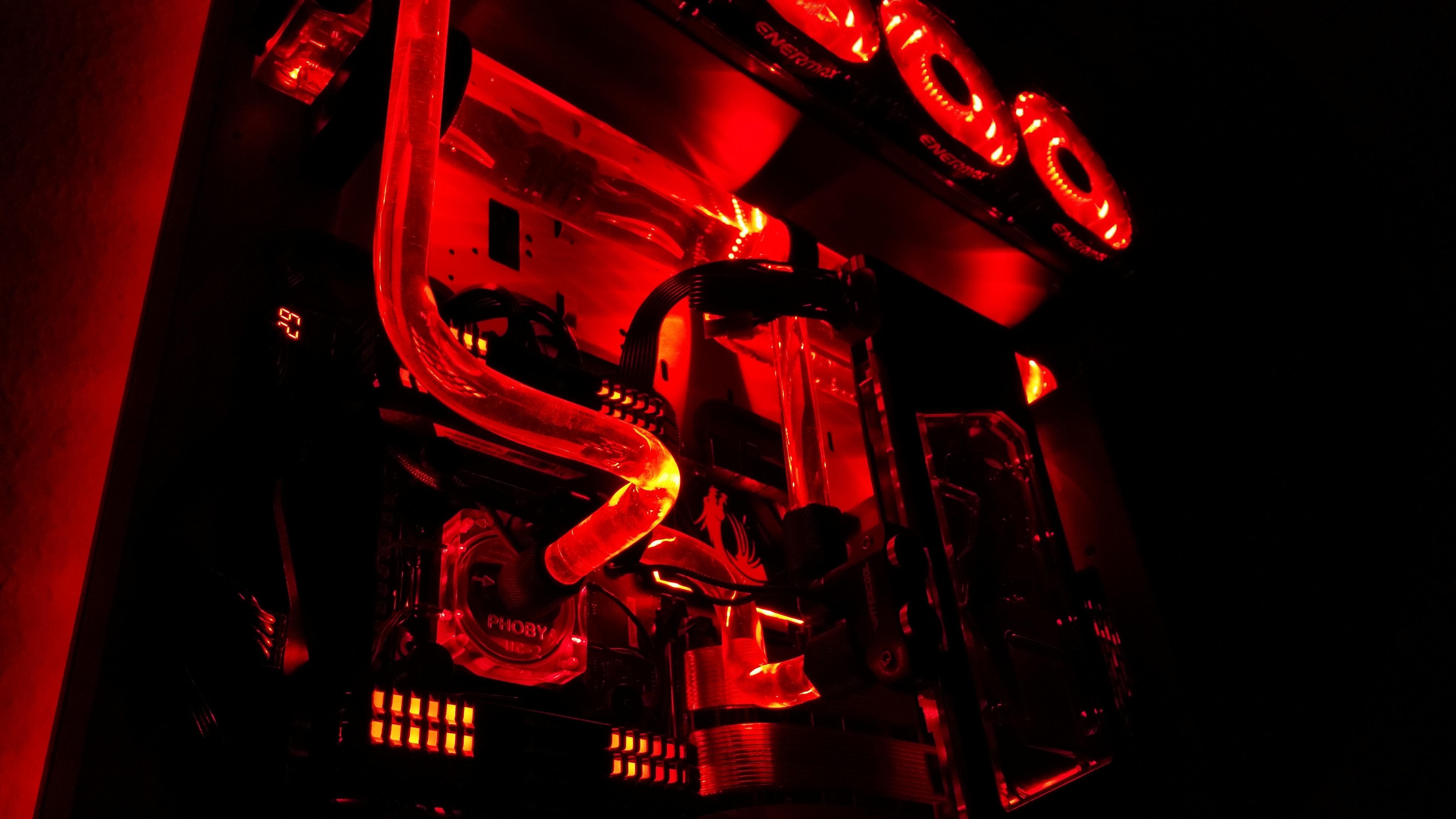

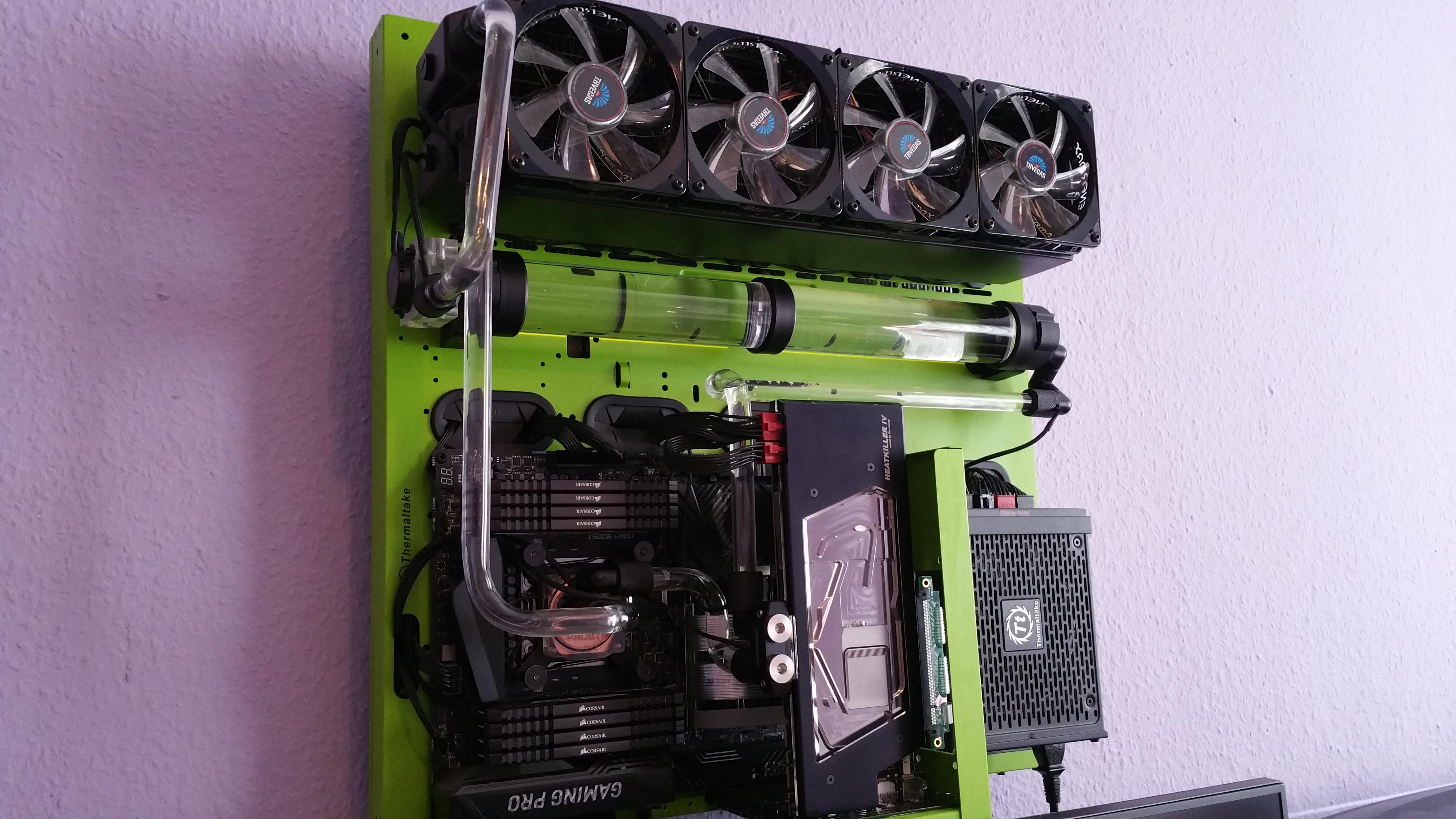

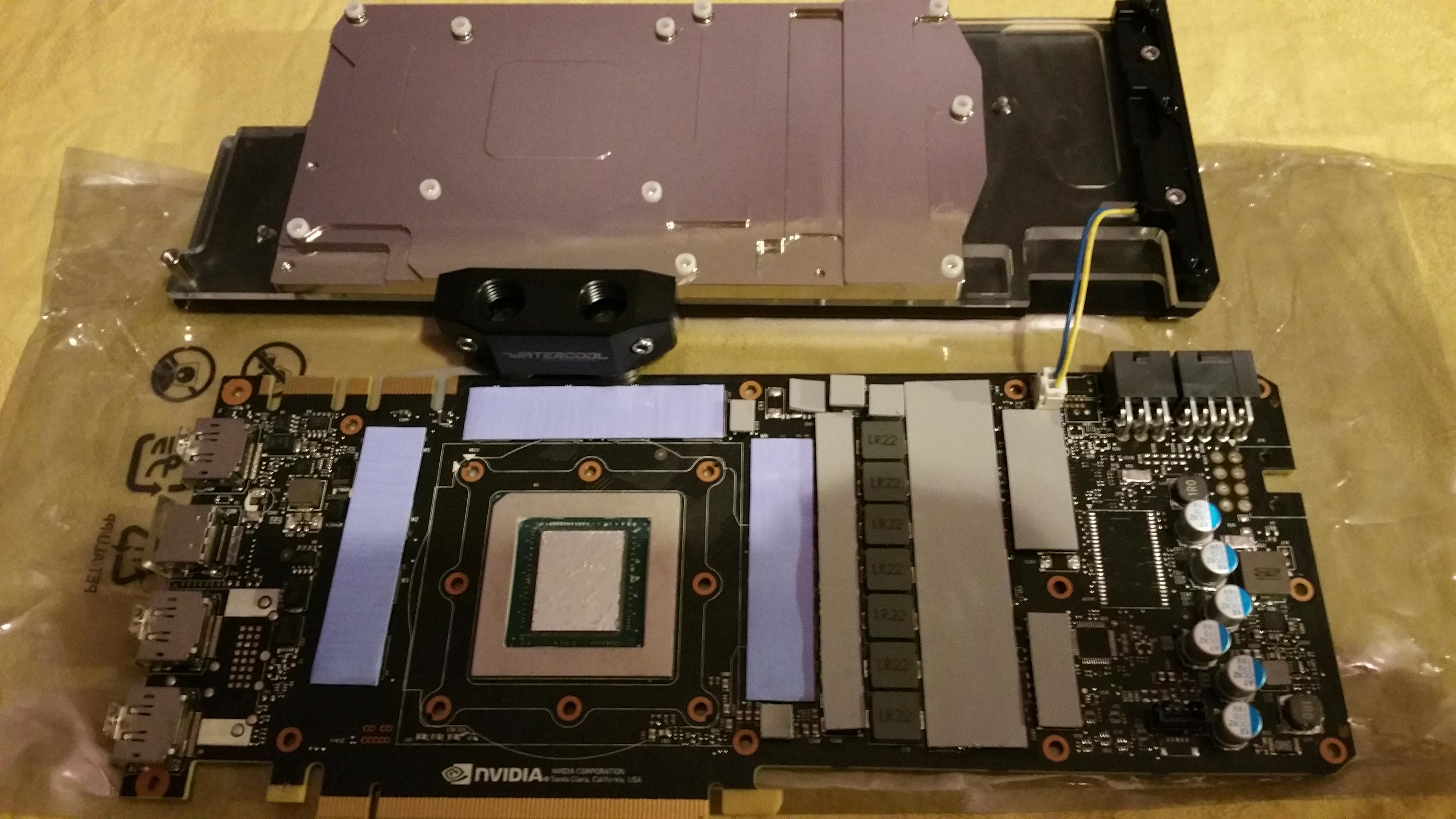

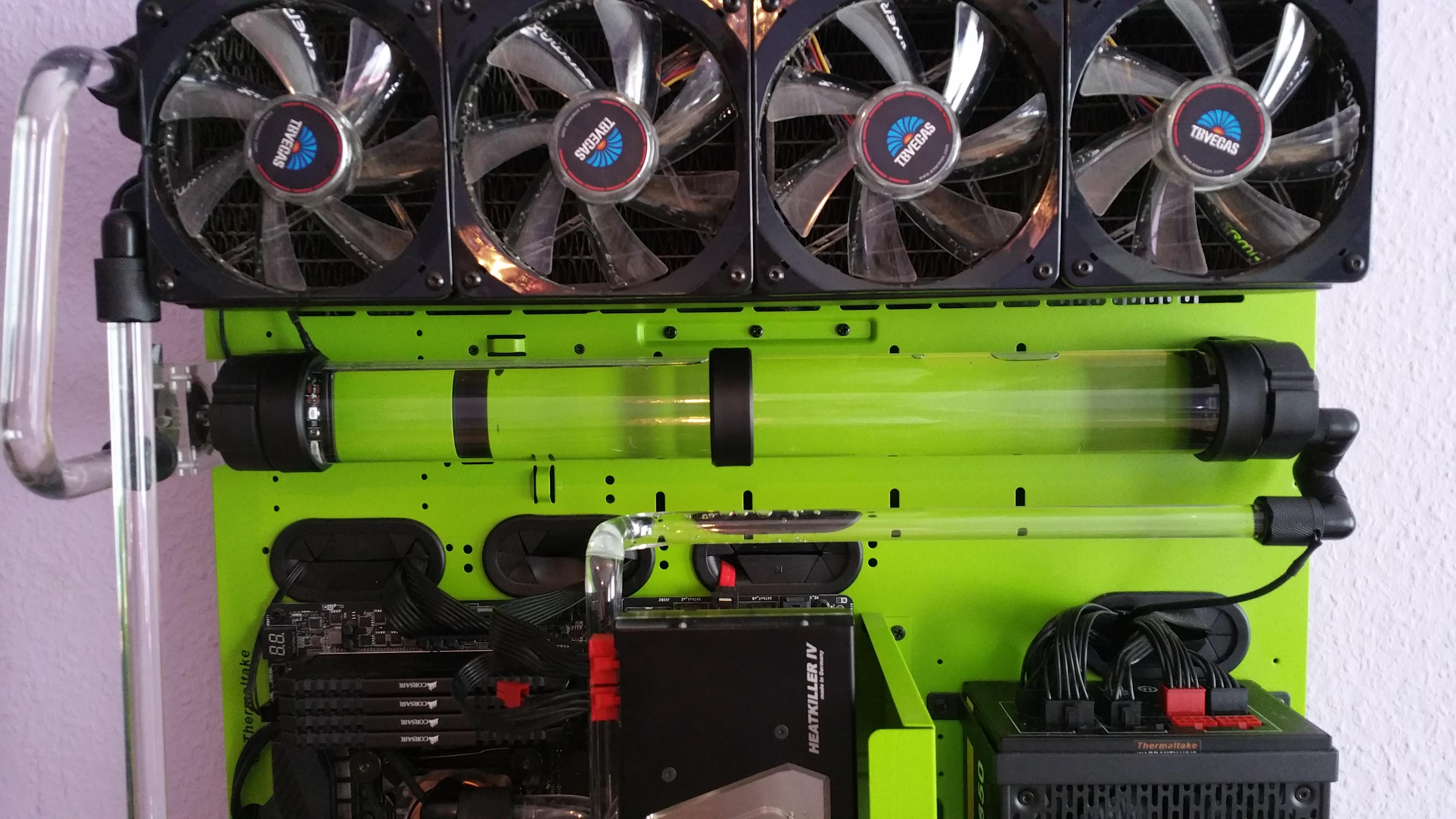

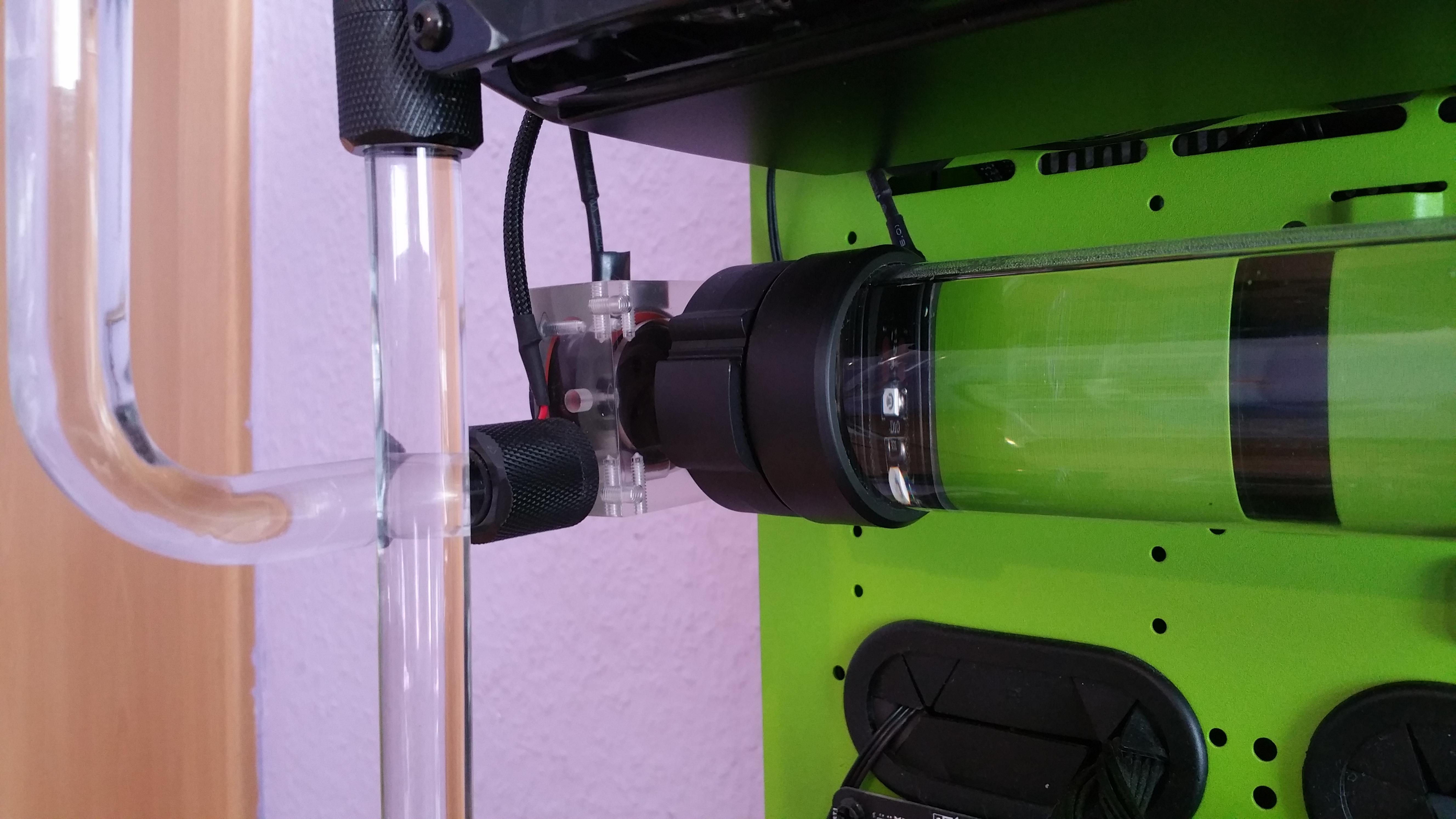

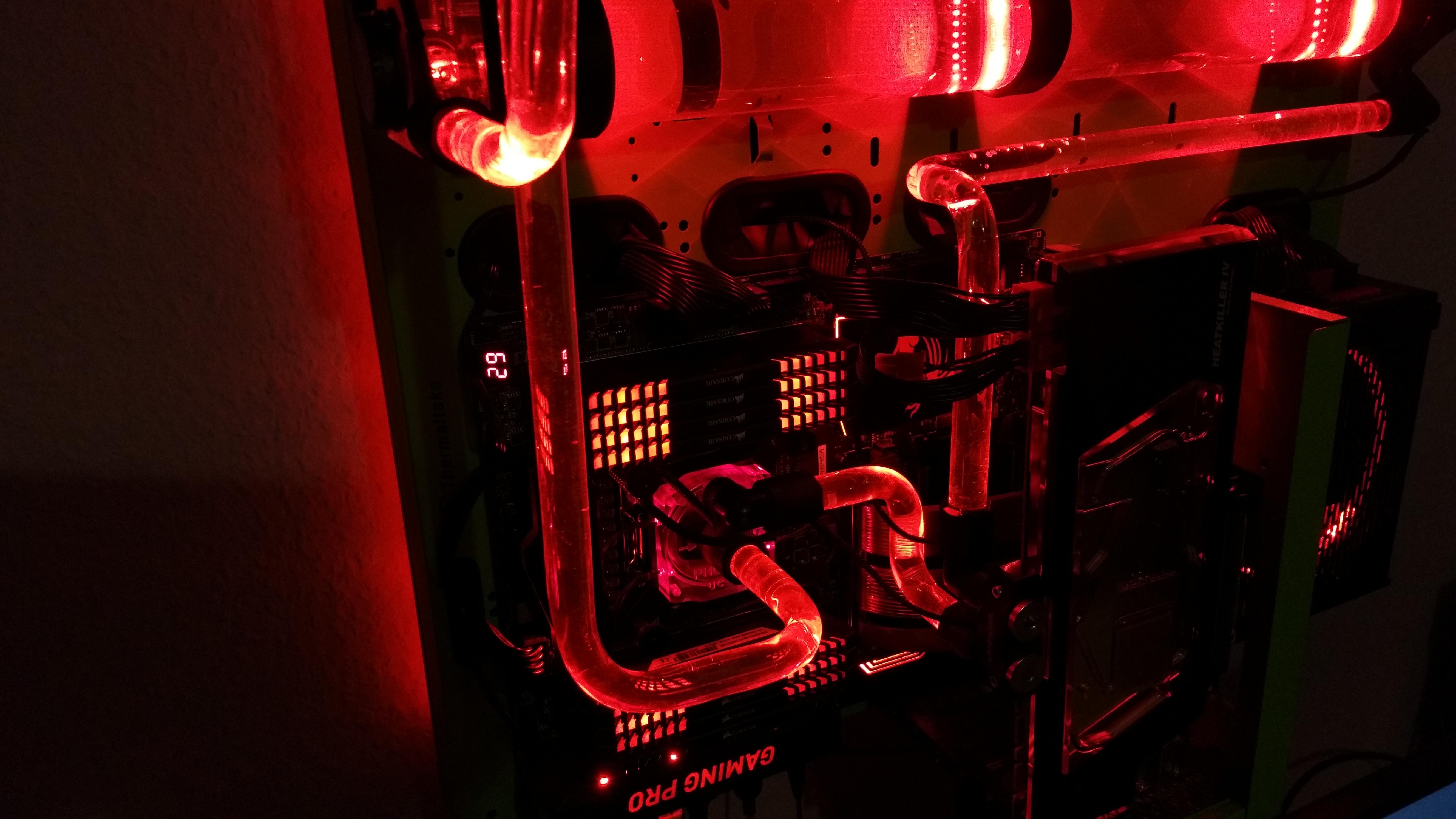

Wie schon beschrieben, handelt es sich um ein Thermaltake Core P5, was aber gedreht würde. Normal wurde die Grafikkarte Horizontal Zeigen und das Netzteil würde unten sein. Warum das ganze? Schaut man sich im Netz Bilder von dem Gehäuse in der Normalen anbringe Form an, sind meist nicht die Kabel angeschlossen, weil die dann einfach so seitlich Runter bammeln würden, was ziemlich ,,,bescheiden,, aussieht. Oder die Leute klatschen sich extra noch nen Kabel Schacht an die wand, was naja auch nicht sin und Zweck sein kann wie ich finde. Also das ding übern Bildschirm geklatscht und die Kabel einfach hinter dem Bildschirm verschwinden lassen. Das Originale Riser Card Kabel habe ich gegen eins von 3M getauscht, hatte 3 Stück von dem Originalen und nur Probleme damit. Nur die Pumpe auf den Fotos ist nicht mehr Aktuell. Nicht das kleine Mini Pumpe nicht geschafft hätte das alles Ordentlich zu Kühlen. Nach 2 Monaten hat die Grafikkarte sich verabschiedet und musste getauscht werden und mit der ,,schwachen,, Durchfluss Leistung der Mini Pumpe das System zu entlüften ist einfach nur eine Qual, daher habe ich dann eine Alphacool Eispumpe VPP755 an die Selbe Stelle Montiert. Die Pumpe ist Leiser und hat Ordentlich wums hinter :) Ja was gibt es noch zu sagen, hinten habe ich noch ein paar Rote LED Leisten Ran geklatscht und wer genau die Teile Liste Studiert hat und die angeschaut hat, dem wird vielleicht auffallen das die SP Lüfter unter dem Radi sind :)
Hier die Erklärung.

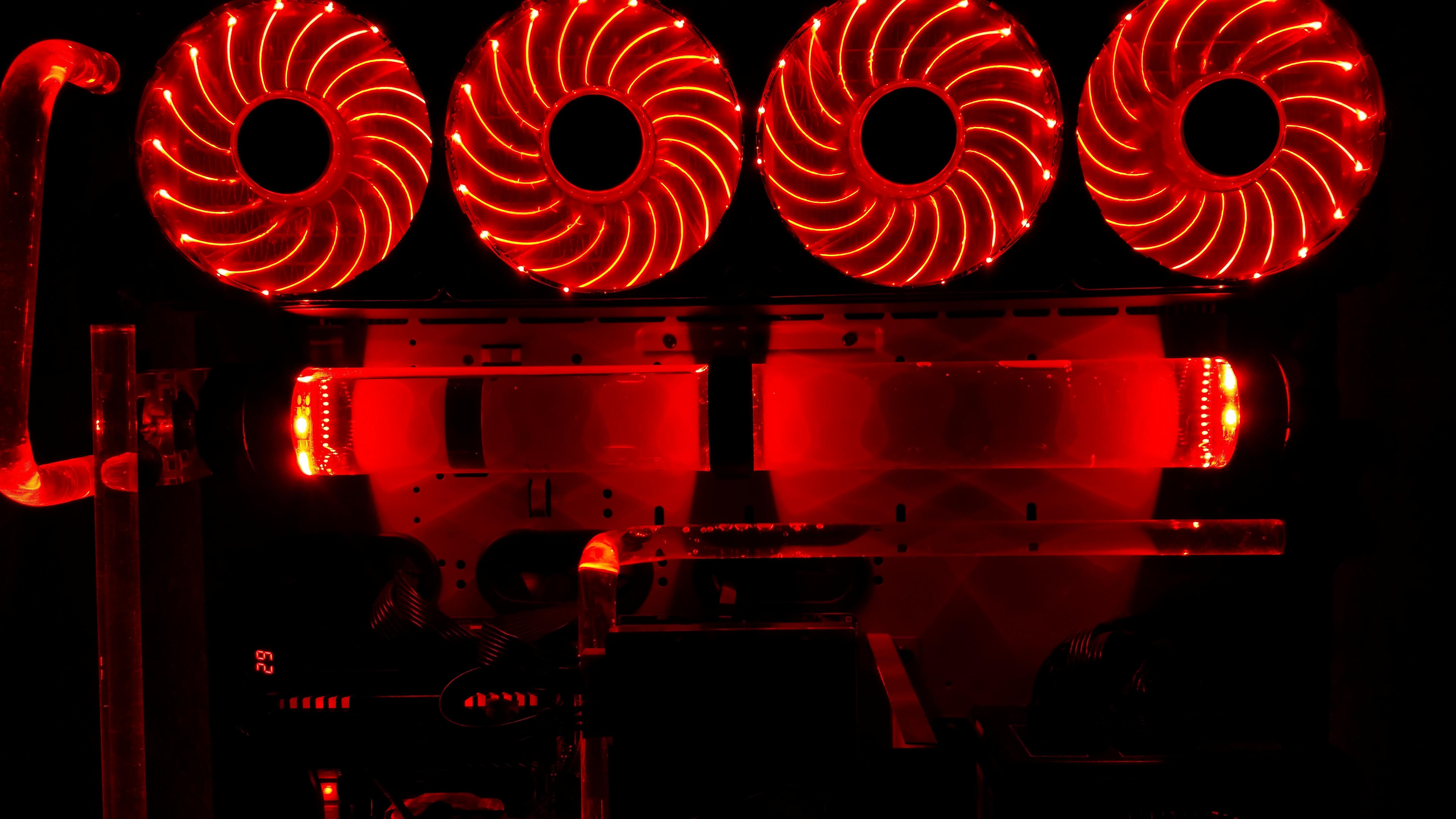

Die Blindstoppen auf der Radiator Unterseite Ragen leider so weit Raus das der Radiator Schräg aufgelegen hätte. Eigentlich wollte ich nur Push machen mit dem Vega Lüftern, na gut dachte ich , machen wir halt noch pull. Natürlich wollte man ja irgendwas mit ROT haben, da sind mir dann nur die Ring Lüfter eingefallen und die gab es nur als SP Variante :/ Gut im Nachhinein hat der Ausgleichsbehälter so hell abgestrahlt das man die Roten Ringe von unten kaum war nimmt, nur wenn man von der Seite und von oben drauf schaut.

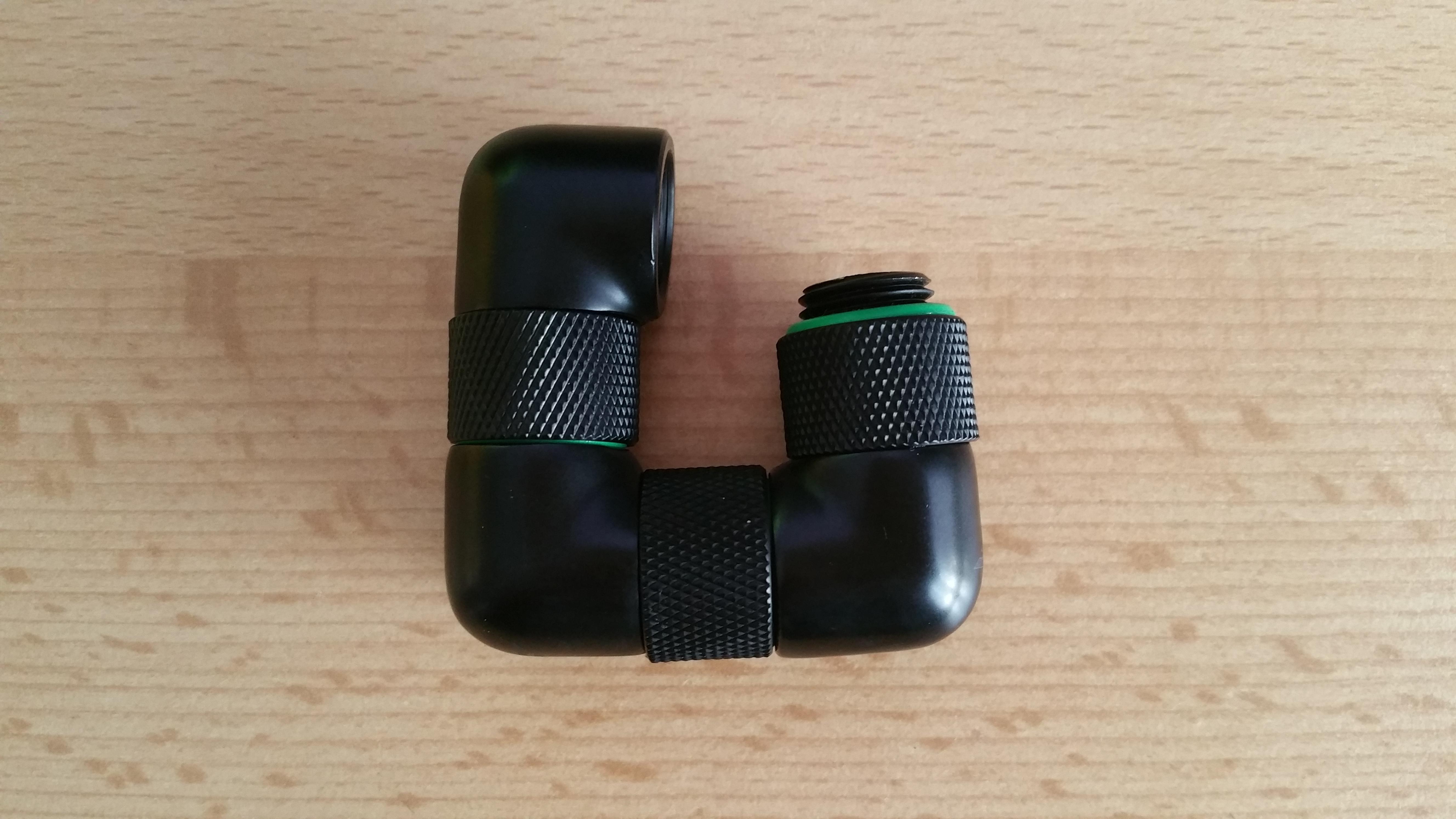

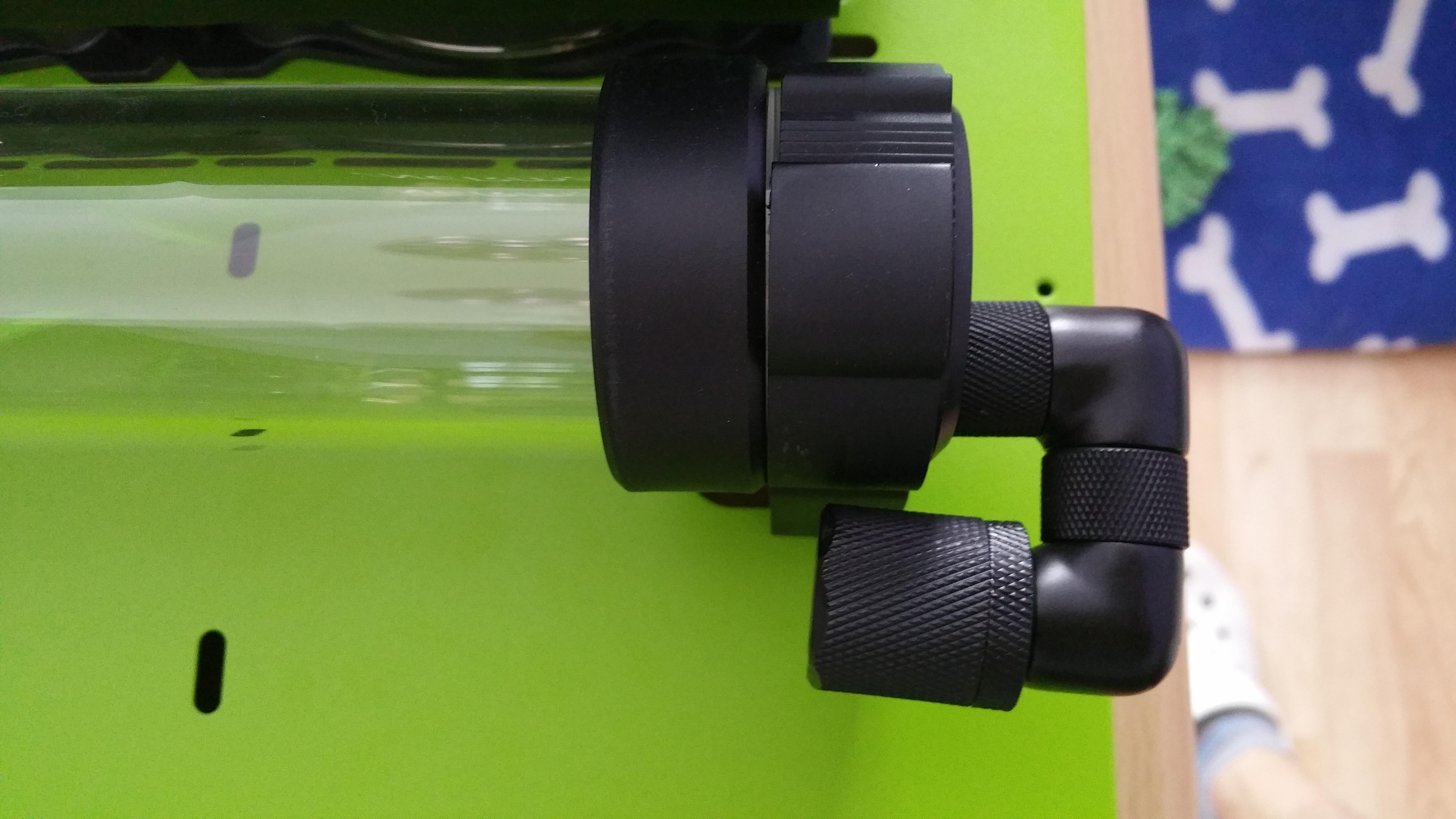

Dann gab es noch Rückschläge für die ich nichts Konnte. Nanoxia scheint es mit ihrer Produkt Qualität nicht ganz so genau zu nehmen, also was bei dehnen so 90* ist ........ ihr seht es bei den Angehängten Bildern.

Ja klassisch Rot auf Schwarz hätte auch was. Aber der Gedanke war, das wenn der PC aus ist,es nur noch ein Schwarzer Klumpen an der Wand wäre und Abend fällt das Grün gar nicht mehr so auf.

Ach naja so viel war das nicht, Umbau der Grafikkarte ( wo ich erst mal in Baumarkt musste, weil wer hat schon einen 4rer Nuss zu Hause:freak: ) 1-2 Löcher bohren für die Halterung vom Ausgleichsbehälter und noch 4 in die Wand für Wandhalterung. Dann noch paar Rohre biegen und paar Schrauben Festziehen.
