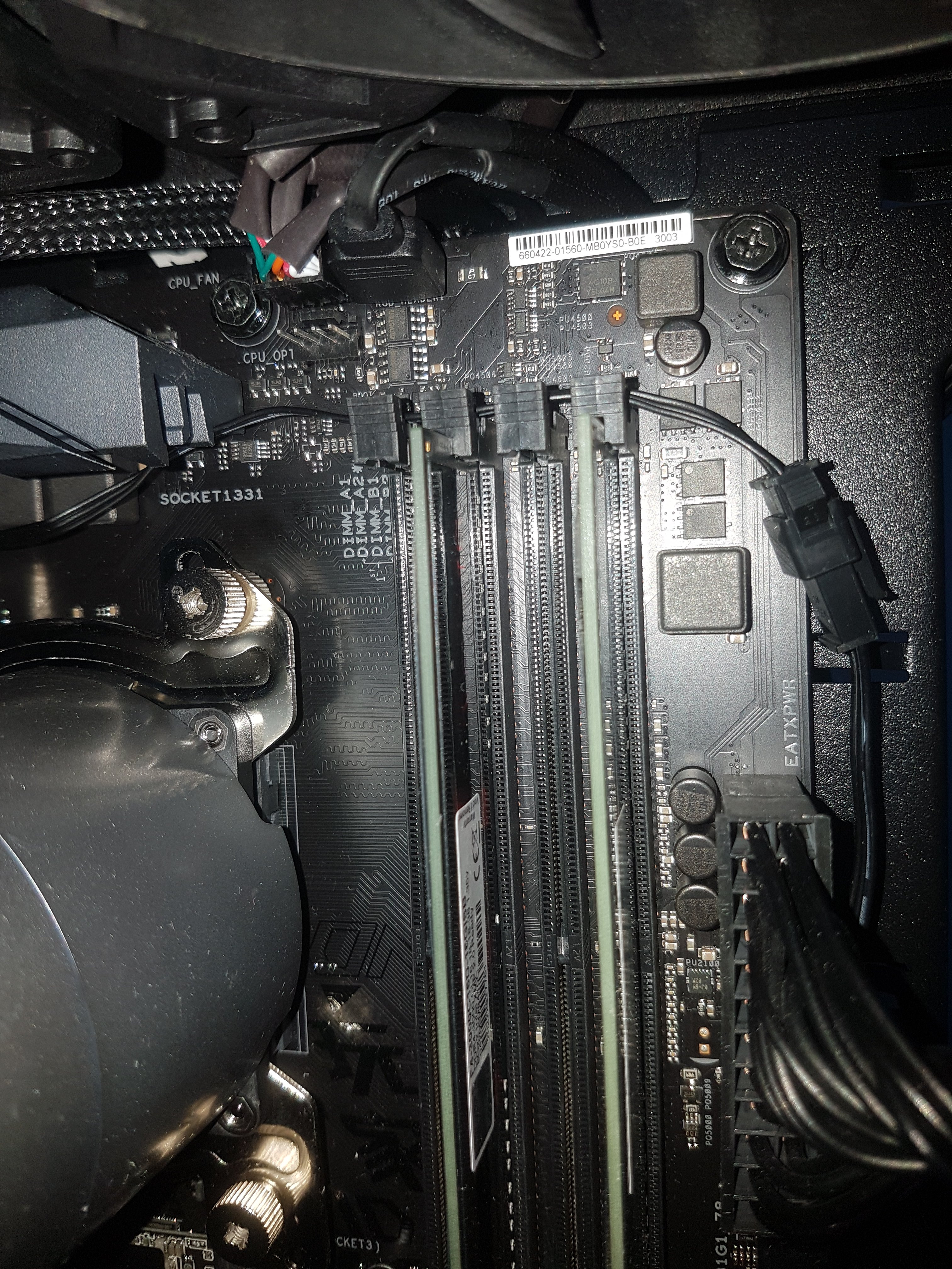

Hallo ich habe folgenden lüfter riing 12 Sync
Und die habe ich auch schon angeschlossen aber nur strom was ich jetzt nicht verstehe was ist mit den rgb das geht nicht.
Wie auf den Bildern zusehen ist. Habe ich den Sync controller auf den 12 volt rgb Header angeschlossen und dann danach auf der anderen Seite sieht man 2 Anschlüsse die mit den 3 lüftern verbunden werden müssen. Wie funktioniert das ich habe einmal alle 3 lüfter damit verbunden aber 2 Sachen sind übrig geblieben und die lüfter leuchteten nicht.
Wie sollte ich das anschließen?

Vielleicht eine Blöde Frage, aber das Mainboard Sync Kabel richtig rum drauf gesteckt?
An sich ist auf der Anleitung ja alles exakt beschrieben, was bleibt denn übrig?
Grüße
ja ist richtig drauf gesteckt aber da bleibt bei dem von sync zu fans bleiben 2 sachen übrig wie ist das zu verbinden??
In Anleitungen lesen und verstehen bist du echt nicht so gut.
In dem Bild vom Handbuch, Punkt 1 der Stecker mit den drei weiteren Steckern dran ist für den Lüfter selbst, der kommt an nen Fan Anschluss am Board und dran dann die drei Lüfter wie im Bild 2.
Bild 3 ist die RGB Beleuchtung, daran wird dann wie im Bild 4 das RGB Kabel vom Lüfter angeschlossen, der Lüfter wiederum hat ein Abzweig am Kabel, wo man den nächsten Lüfter RGB anschließt, usw usw
Reaktionen: Cardhu
Hä ja genau so habe ich es gemacht die funktionieren nur leuchten nicht, dass ist das Problem.
Auch richtig rum verbunden, die RGB Anschlüsse?
Ansonsten gucken, ob du die per Software oder im UEFI erst aktivieren musst
Ja das müsste alles richtig rum sein aber wie auf den bildern zusehen bleiben 2 stecker übrig und nirgendwo wird gesagt wozu die da sind und man weiß auch nicht was man machen soll. Was meinst du mit software im uefi aktivieren bin hier auf dem desktop
Also einer sollte übrig bleiben, das ist ja das RGB Kabel vom Lüfter, wo man dann den nächsten Lüfter wieder anstecken kann, wenn du welche dazu kaufst, das sollte ja auch relativ logisch sein.
Im Handbuch am Lüfter das Kabel A.
Und dann bleibt noch eins an dem RGB Adapter Kabel C übrig, wo man dann halt weitere Abzweige anschließen kann
Mit Software meine ich eine vom Board Hersteller, womit du die Beleuchtung regeln kannst.
UEFI ist der BIOS Nachfolger, das ist das Grund System auf dem Mainboard.
Das wie vielte Thema willst du noch zu den Lüftern eröffnen? Stell deine Fragen doch demnächst mal alle in einem Thread.
