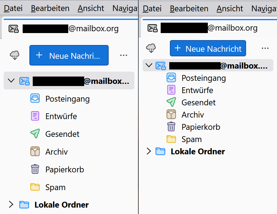

Nach dem Update waren bei mir die Abstände zwischen den einzelnen Mails und den Ordnern des Mailkontos stark gestaucht.
Lösung:
Ansicht - Dichte - Standard
Jetzt passt wieder alles.
