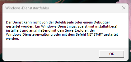

Hallo, ich habe ein B550 Pro Art von Asus. Ich wollte heute mal die beiden Thunderbold Ports ausprobieren, aber irgendwie passiert da gar nichts, wenn ich eine externe M2 (Cosair Mp600 mit Asus Rog Strix Arion Gehäuse) daran anklemme. Auch andere externe Datenträger gehen nicht. Es scheint mir, als wenn der Port kein Strom kriegt, da das Asus Gehäuse Led's hat, die nicht angehen.
Was ich bisher gemacht habe:
Alles was Thunderbold betrifft im Gerätemanager und als Software Deeinstalliert. Unter Softwarekomponenten den Thunderbold HSA Component und den Thunderbold Toast Component. Dann unter Systemgeräte den Thunderbold Controller 1137 Deeinstalliert.
Nach Neuinstallation der Treiber vom Mainboard bekomme ich dann eine Fehlermeldung egal ob neue Version oder ältere Version, die ich von der Mainboard Seite geladen haben. Die Fehlermeldung lautet 0x80070643 womit ich irgendwie gar nicht anfangen kann und er mir dann einen Fehlerlog auswirft. Beides habe ich mal angehängt.
Thunderbold Dienst über Windows kann ich dann auch nicht starten, ebenso habe ich es mal mitangehängt. Vielleicht gibt es jemanden der mir weiterhelfen kann.

@BFF Wurde alles schon gemacht, habe ich oben auch erwähnt. Habe vorhin auch alle USB Port deeinstalliert und automatisch von Windows Installieren lassen. Thunderbold Treiber soll laut Gerätemanager auch einwandfrei Funktionieren.
Falls es noch wichtig ist, hier eine Auflistung aus den Bioseinstellungen.
"Im Bios unter erweitert / AMD PBS steht alles so wie es war. Data Link Feature Exchange auf Disable, dann Thunderbold Support auf Enabled dann Thunderbold Security Level auf No Security dann Thunderbold MMIO Resource auf Full Size und Thunderbold Wake Up Command auf GO2SX Command."
