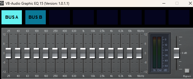

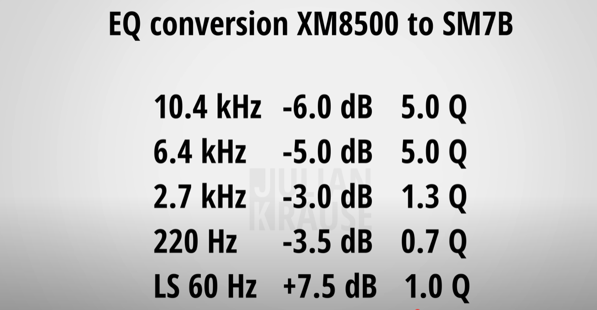

Eine Frage, die ich erst mal habe: Wie kann ich den Equalizer so einstellen wie im Video (das mit dem Vergleich zum Shure SM7B)? Im Video werden ja bestimmte Einstellungen gelistet "zum kopieren", aber ich bin mir nicht sicher, wie ich das in der Software entsprechend einstellen soll. Ich habe Vergleichsbilder angehängt.
Ansonsten eine zweite Frage: Ist es grundsätzlich besser, mehr Gain am Audio Interface selbst einzustellen oder den Fader Gain in Voicemeeter Banana zu erhöhen?
Bevor du dir darum Gedanken machst, solltest du erst mal schauen das alles läuft und dein Routing stimmt. Mein XM8500 soll nicht wie das SM7B klingen. Ich hab viel Bass in der Stimme und mache einen Lowcut drauf. So vermeide ich, das Berührungen von Tisch und Arm ans Micro weitergegeben werden.
Wenn du soweit bist, dein Screenshot ist vom BUS-EQ.
Es gibt auf dem Mixer einen EQ Button, mit dem lässt sich leichter arbeiten.

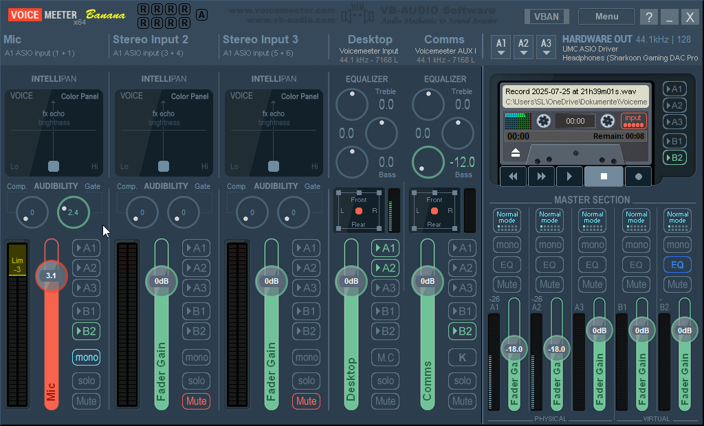

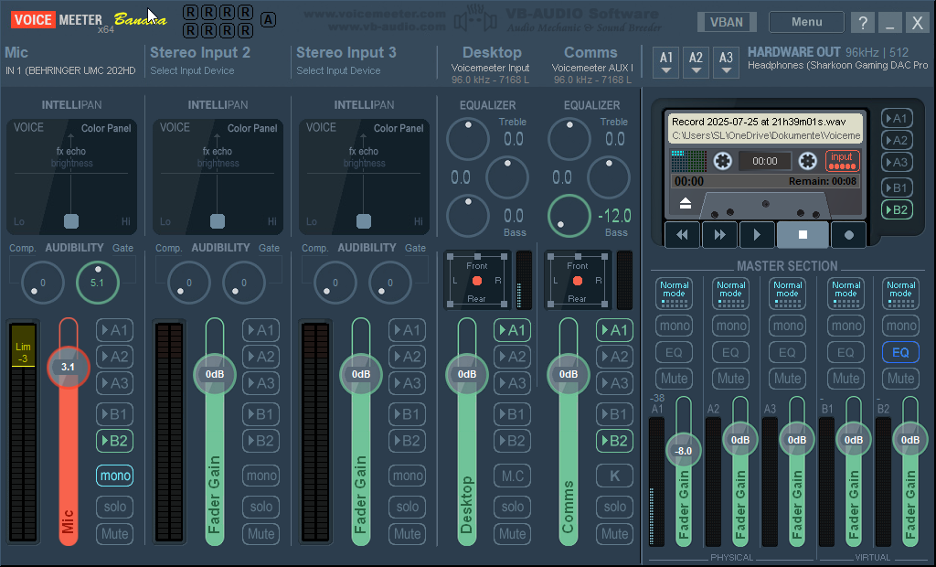

Hm, ok, ich glaube, es wird langsam etwas klarer. Ich hab die Anweisungen so noch mal befolgt. Treiber war schon installiert, ich habe die entsprechenden Einstellungen dort jetzt vorgenommen.
Auch in Windows hatte ich das soweit so eingestellt, nur die Sample Rate habe ich angepasst auf 44,1khz und die unbenötigten Teile deaktiviert.
In Voicemeeter habe ich A1 auf ASIO wie beschrieben umgestellt. Da mein Kopfhörer aber noch auf meinem anderen DAC ist (an mein 6,3-Kabel für meinen Kopfhörer komme ich wahrscheinlich erst morgen dran), habe ich vorübergehend auch noch A2 mit meinem DAC belegt.
Jetzt sieht es bei mir so aus im Voicemeeter wie in den Bildern.
Was ich noch nicht so ganz verstehe, ist die Einstellung -12.0 Bass für AUX 1. Da dies im von dir beschriebenen Beispiel nur für Discord als Ausgabegerät verwendet wird, würde das nicht bloß den Bass von anderen Gesprächsteilnehmern reduzieren? Oder verstehe ich hier noch etwas grundlegend falsch?
Ansonsten ist meine Priorität momentan in der OBS-Einstellung, dort habe ich für das Mikrofon aktuell Voicemeeter Out B2 eingestellt und für Desktop-Audio Voicemeeter Input.
