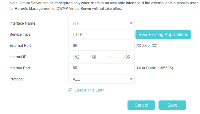

Hallo Leute,
ich habe vor kurzem einen lokalen Webserver bei mir im internen Netz am Laufen und wollte diesen auch extern erreichbar machen.
Normalerweise stelle ich ja im Router ein, dass, wenn eine Anfrage auf Port 80 kommt ( 443 lassen wir mal außer acht ) die Anfrage auf den Webserver weitergeleitet wird ( Regel bei Archer MR200: siehe Screenshot ). Ich komme aber leider nicht drauf..... hab schon semtliche Websites nach einer Lösung durchsucht, aber immer wieder wird gesagt, dass ich mit der WAN Ip draufkommen sollte... ich bin davon ausgegangen, dass die WAN IP die gleich ist, wie wenn man auf z. B. myip.is geht?
Die IP des Routers ist außerdem Dynamisch, aber ich sollte ja trotzdem draufkommen.
Vielen Dank schonmal für eure Hilfe!
Über LTE?
Das wird nicht funktionieren, du bekommst als Privatkunde bei keinem Anbieter eine von außen erreichbare IPv4 Adresse. Lösung hierfür wäre IPv6 zu nutzen, da brauchst du dann auch kein Forwarding.
Reaktionen: Asghan
Interface LTE. Das ist der Knackpunkt. Du bekommst keine eigene IP im LTE-Netz, die öffentlich erreichbar ist
Reaktionen: Asghan

Ok vielen Dank, dass hat mir sehr weitergeholfen.
Bekomm ich denn einfach so eine IPv6 Adresse ( wenn ich das am Gerät einstelle )? Und über diese kann ich dann mein Heimnetzwerk erreichen?
Ob du eine IPv6 bekommst hängt von deinem Provider ab, meistens bei Mobilfunk eher nicht.
Man bekommt nicht eine IPv6 Adresse, sondern ein ganzes Netzwerk. Bei IPv6 bekommen alle deine Geräte hinter dem Router eine Adresse und sich dann direkt an das Netz angebunden. Mit der Firewall im Router steuerst du dann welche Geräte auch eingehend erreicht werden können.
Derzeit gibt es IPv6 auf jeden Fall bei der Telekom. Versprochen wurde es aber zumindest bei Vodafone auch schon seit einer Ewigkeit.
