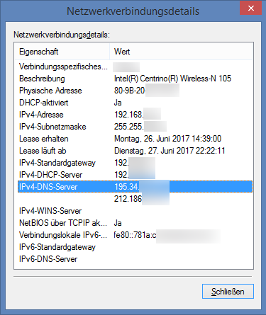

Also die IP V4 Adresse passt bestimmt nicht zu der des Routers, deshalb wird das nix geben können.
Stimmt hab das mal gegengeprüft mit dem Laptop der über WLAN angeschlossen ist und dort taucht die normale 192.168 IP auf wie man auf dem Screenshot sehen kann.
Nur wie kann ich das nun wieder beheben? Das zurücksetzen hat sich ja nichts gebracht...
Weis man auch in etwa weswegen das passieren könnte? Weil seit knapp einem Jahr hat soweit alles reibungslos funktioniert (außer die besagten Verbindungseinbrüche wo ebenfalls das eingangs erwähnte Symbol kam - dachte aber da, es läge am DLAN Adapter bzw. dessen Verbindung).
