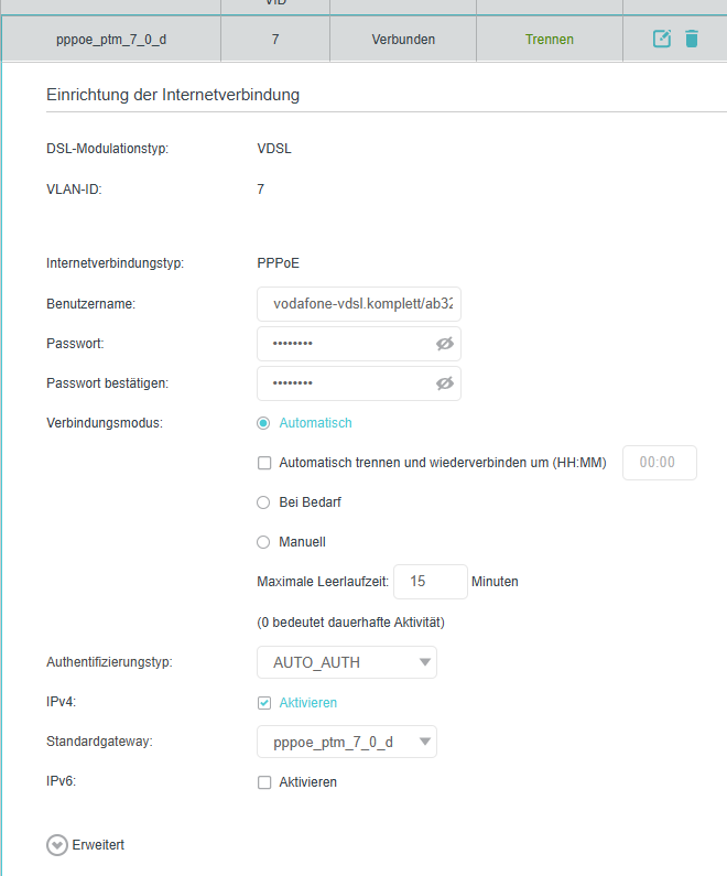

Hier auf dem Schreiben von 2016 leider nicht. Ich komme jetzt immerhin schon hier hin:

So, nach längerem Telefonat geht immer noch nichts. Inzwischen weiß ich, dass es ein Telekomanschluss ist, also VLAN ID = 7.
Die Firmware ist aktuell mit 800.0.16 (eine Stunde "Probezugang" sei Dank und ich sollte den MTU Wert von 1480 auf 1492 stellen, ist der Wert auch so bei euch @TorenAltair & @h00bi ?
Nein, ich habe 1480.
Reaktionen: H3rby
Dann stimmt alles soweit, also VLAN-ID und MTU und IPv6, außer Benutzername oder Kennwort. Vielleicht hast Du irgendein Zeichen drin, welches TP-Link verschluckt. Müsstest Du mittels Deiner vorgeschalteten FRITZ!Box sehen können, also „PPPoE-Passthrough“ und dann „Paketmitschnitt“ auf „1. Internetschnittstelle“.
