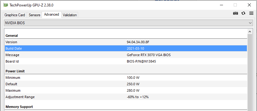

Schau danach mal bitte im GPU-Z nach. Die BIOS Version sollte nach dem Flash ein neues Builddate haben:

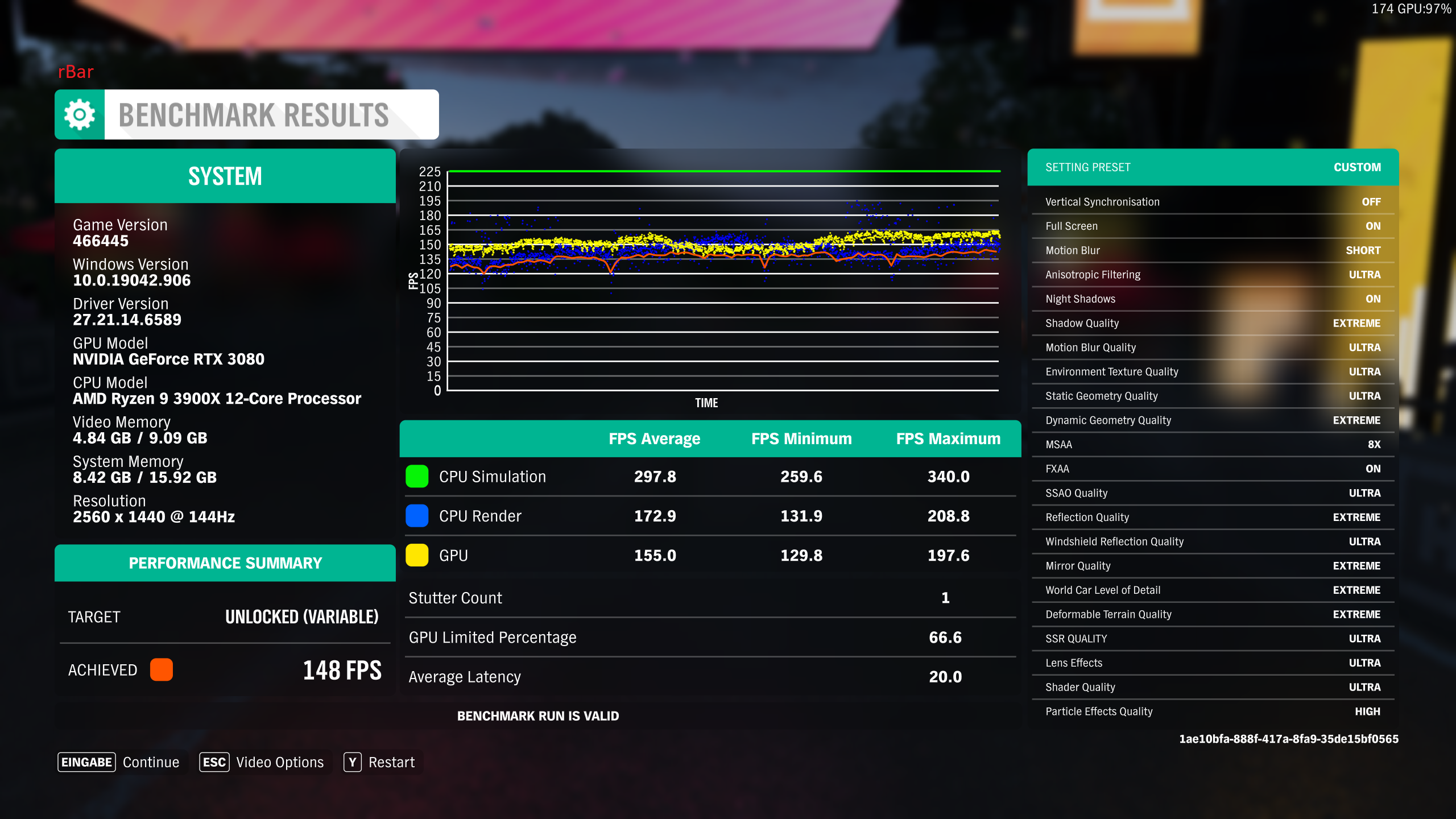

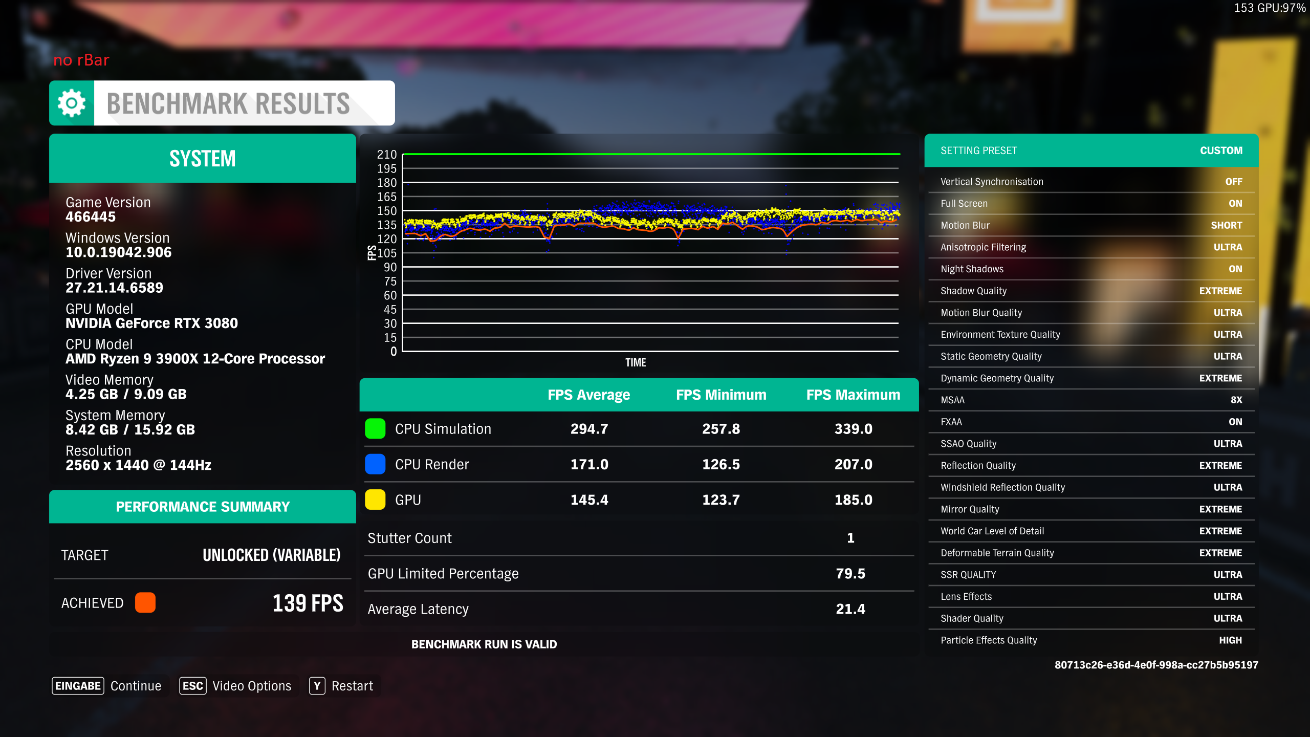

Forza horizon 4 in 1440p mit und ohne rBAR auf einer 3080 und nem 3900x
Reaktionen: BorstiNumberOne und Mumusud
