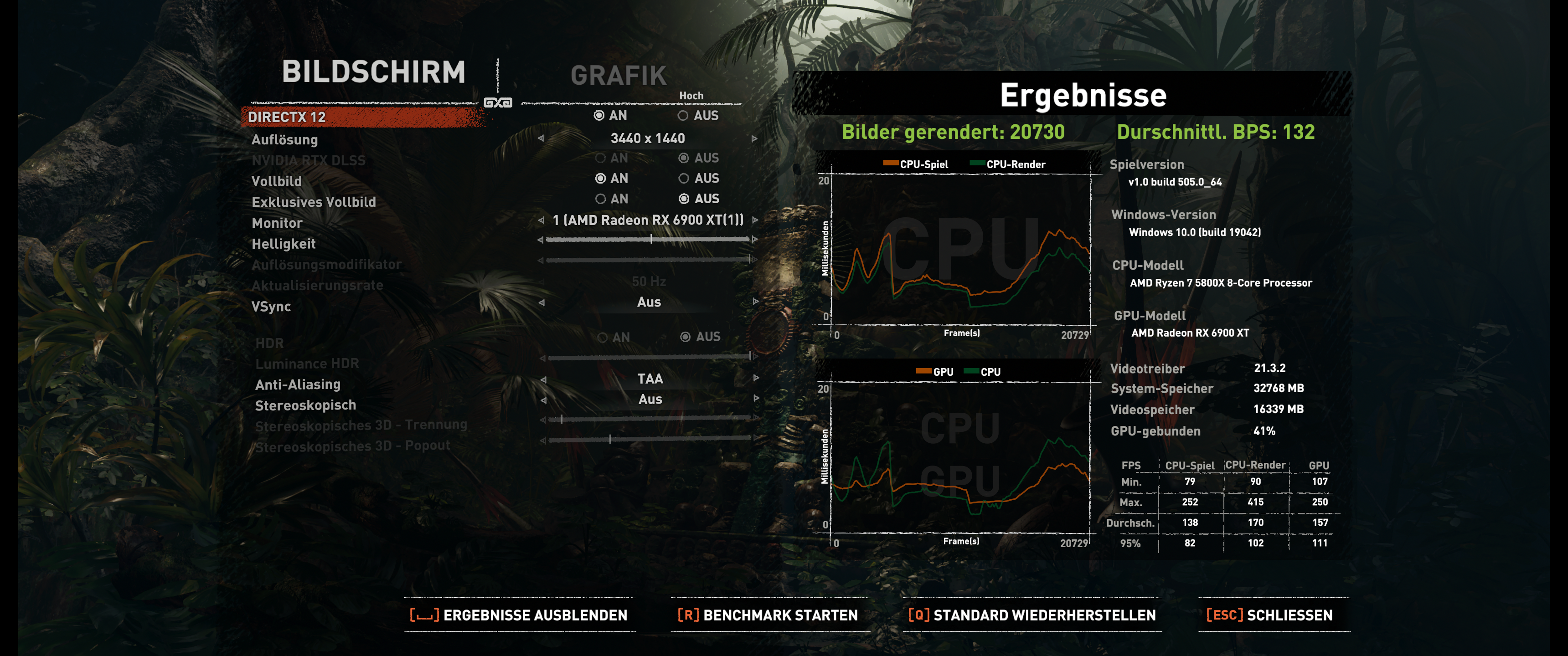

Bei mir macht rBAR einen extremen Unterschied aus:
ohne rBar:
mit rBAR:
das war auch das erste Spiel/Benchmark, welches mir sagte, dass mein 650W NT SP11 zu schwach ist^^
bei Leistungsspitzen hatte ich es, dass es abgeschaltet hat, und ich betreibe meine Karte schon bei 0% PT.
Auf dem Messgerät stand als Höchstverbrauch während des Benchmarks einmal 461Watt für das System, hatte ich noch bei keinem anderen Bechmark^^ Durchscnittlich zog der Rechner so 430Watt.

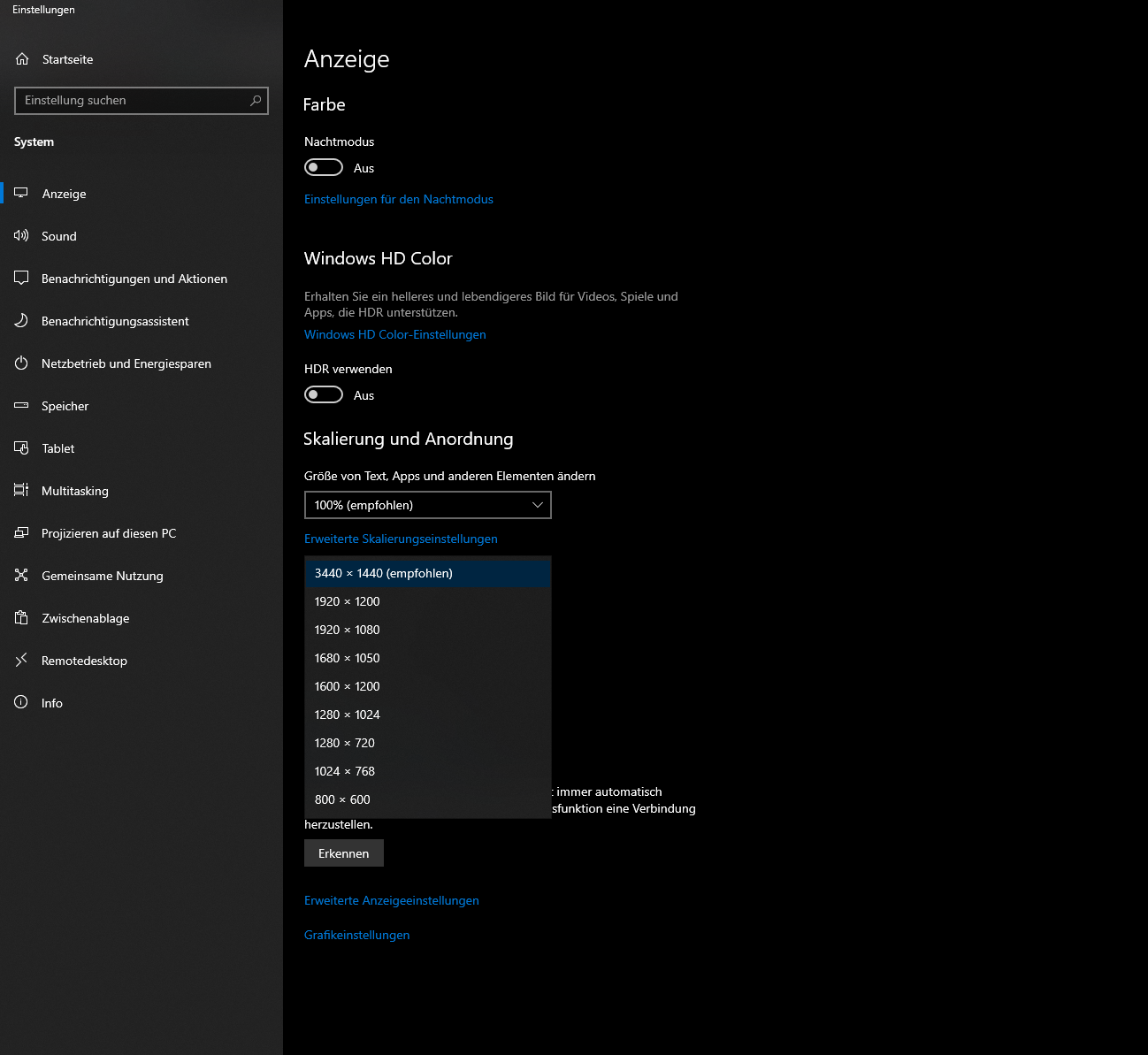

DaHell63 schrieb:Mach mal bitte 2560x1440/SMAAT2x/ultrahoch.
die Auflösung kann ich nicht einstellen, wird mir komischerweise nicht angeboten.
1920x1080 ist drin, 1920x1200 ist auch drin, aber komischewrweise kein normales WQHD.
Edit:
kann es aber auch in den Anzeigeeinstellungen nicht einstellen...
Hängt wohl mit diesem ollen LG-Monitor zusammen, der ist sonst auch nicht so dolle was die Bildqualität angeht. ;-(
Mein BenQ, welcher an meinem Officerechner hängt, ist dem LG Haushoch überlegen, was die Bildqualität angeht.
