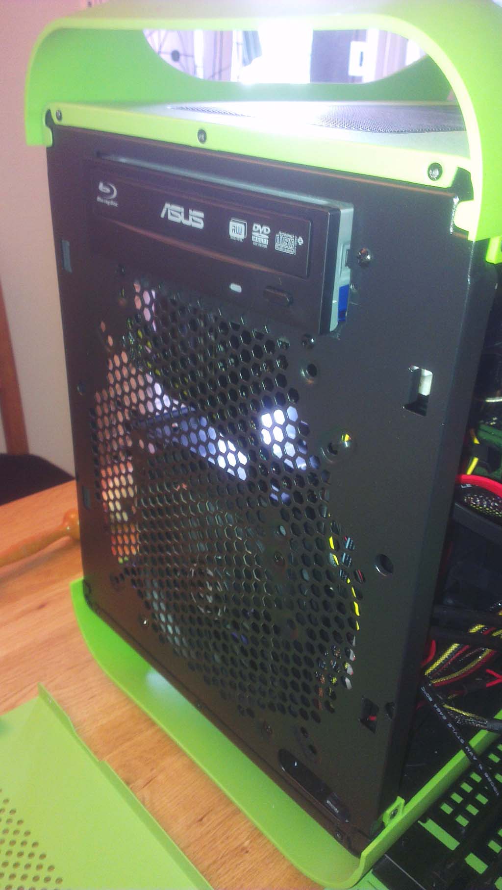

Schon recht...ich glaube nur, dass die Asus warme Luft genau in Richtung des Kuehler-Luefters schickt, und der Frontluefter kriegt keine Luft, weil er hinter einer Blende sitzt, die nur ringsrum kleine Loecher hat.
Aber: das Regeln der Luefter hat bereits was gebracht...die gepostete CPUID-Tabelle ist nach der Umstellung im BIOS (habe die Drehzahlen etwas frueher als bei 100 % angehoben) aufgenommen.
Bilder...
