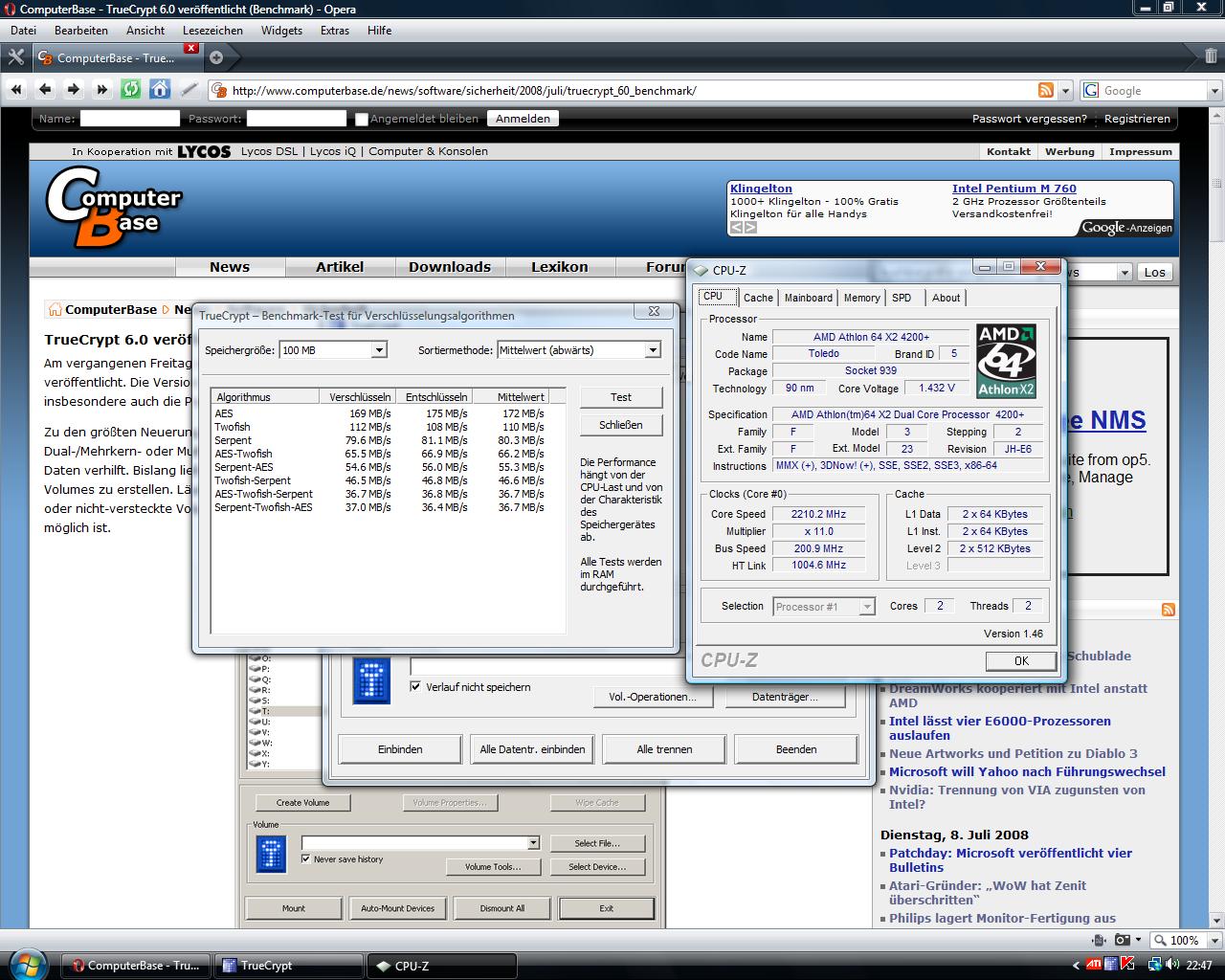

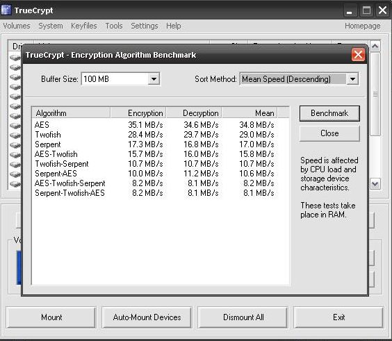

Hallo, hier ein Benchmark von meinem System.
Betriebssystem: Windows Vista 64 Bit
Prozessor: AMD Athlon 64 X2 6400+ (Black Edition) @ 3,2 GHz (Standardtaktung)
Speicher: 4GB DDR667 @ 320 MHz
bkausbk

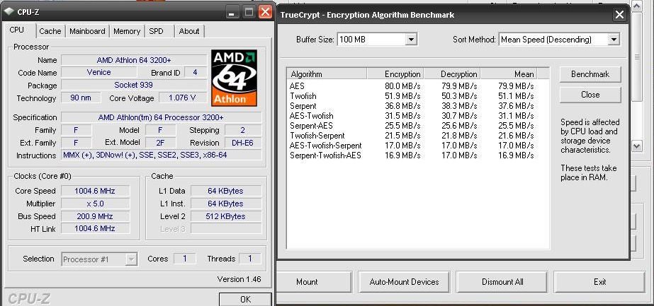

Na dann paar Systeme
Bild 1 PIII-M 1133MHz IBM T23 ja und wieder denn Atom gekillt :D
Bild 2 A64 3200 Sockel939 @single channel 3x512MB
Bild 3 Q6600 Default
