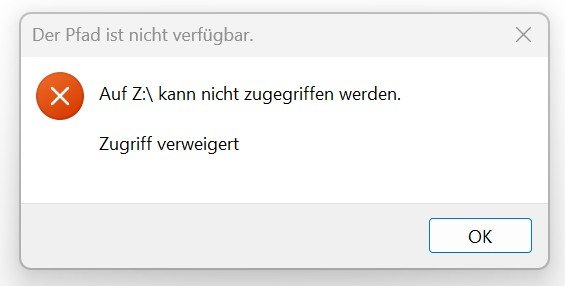

Heute konnte ich allerdings zwar das normale Volume mounten, jedoch nicht mehr das Hidden Volume.
Das Passwort wird akzeptiert und das Laufwerk wird unter Windows 11 eingebunden. Danach erscheint jedoch eine Fehlermeldung, dass kein Zugriff möglich sei. Laut Google sollte man in so einem Fall chkdsk ausführen. Das habe ich gemacht, allerdings ohne Erfolg.
Ich bin mir inzwischen nicht einmal sicher, ob es noch dieselbe Fehlermeldung ist oder inzwischen eine andere – siehe Screenshot.
Vor chkdsk war es was wie "Fehler" und nach chkdsk ist es "Zugriff verweigert".
Mit Veracrypt 1.25.9 bekomme ich die gleiche Fehlermeldung.
Zusätzlich habe ich bereits die Funktion “Restore Volume Header” in TrueCrypt verwendet. Der Vorgang wurde mit der Meldung “Header was successfully restored” abgeschlossen, leider hat das Problem aber weiterhin bestanden.
Hat jemand eine Idee oder Erfahrung damit?
Ich komme leider nicht mehr weiter und wäre für jede Hilfe sehr dankbar.

du könntest es unter linux probieren mit cryptsetup --tcrypt-hidden und/oder --tcrypt-backup
und die finger vom normalen volume lassen denn damit kann man sich das hidden volume kaputt machen
There is no protection for a hidden volume if the outer volume is mounted. The reason is
that if there were any protection, it would require some metadata describing what to
protect in the outer volume, and the hidden volume would become detectable.
=> mit dem hidden volume steht man so oder so mit einem bein im daten verlust
das schreddert dir im zweifelsfall was du noch retten kannst.
Bevor man damit an datentraegern mit unklarem status was macht, lieber 1x ein image ziehen

und schreib bitte an keiner stelle daten auf die SSD. checkdsk hat vermutlich schon schaden angerichtet, wie du auch schon gesehen hast
Reaktionen: bepu

Das habe ich gemacht, danke.
Darüber konnte ich tatsächlich auf den Ordner zugreifen.
Da hast du recht gehabt. Die eigentliche Ordnerstruktur ist komplett zerstört und es wurden viele checkdsk Ordner erstellt.
Aber: Ich kann die Daten retten, indem ich diese nun auf ein anderes Laufwerk kopiere.
