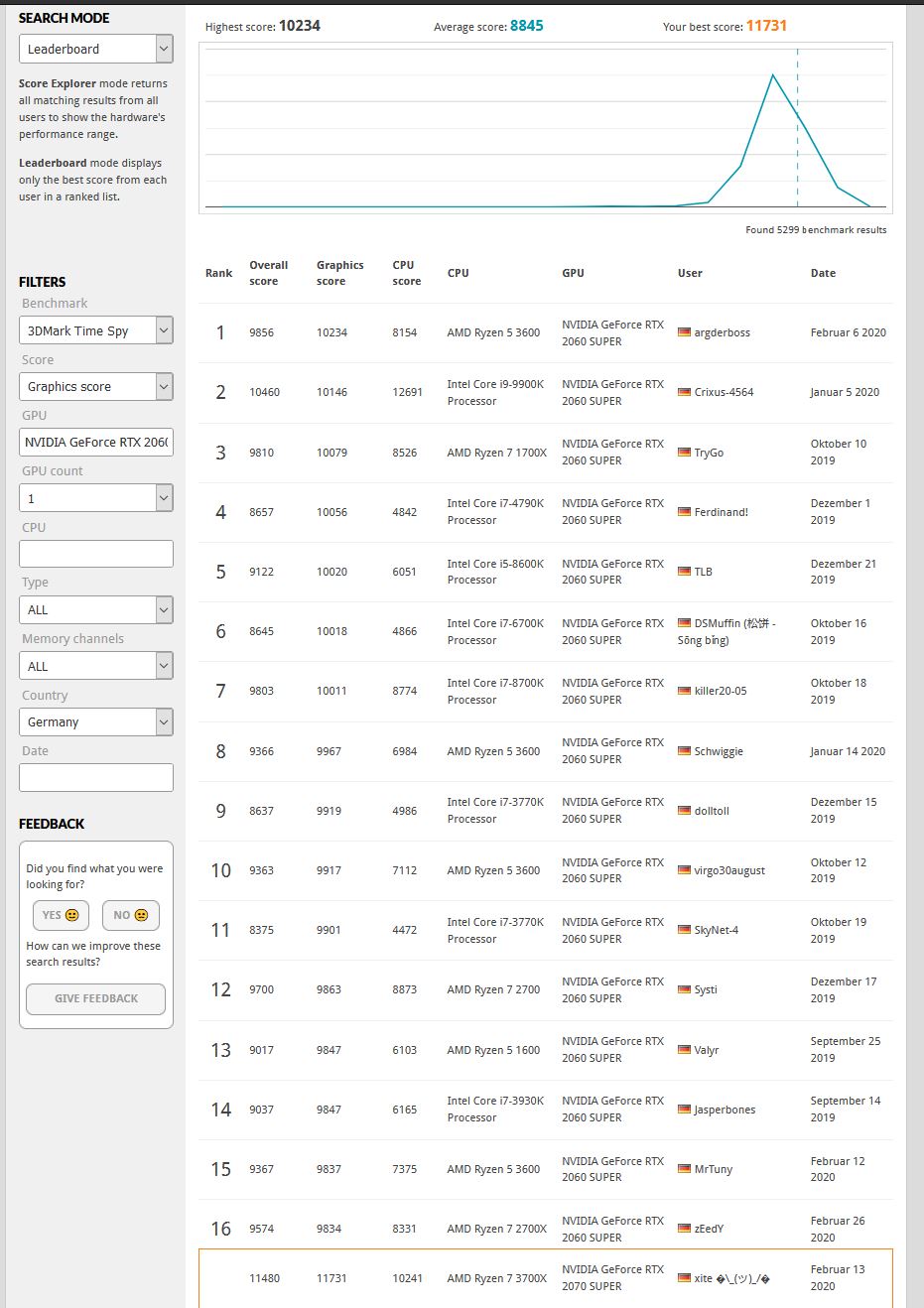

Hier kannst du ganz gut vergleichen.
https://www.3dmark.com/newsearch#advanced?test=spy P&cpuId=&gpuId=1278&gpuCount=1&deviceType=ALL&memoryChannels=0&country=DE&scoreType=graphicsScore&hofMode=true&showInvalidResults=false&freeParams=
ist das hier dein Run ? : https://www.3dmark.com/spy/10755229
Reaktionen: zEedY93
Ja, ist er. Danke für die links, schaue ich mal durch
Leider sieht man dort in der Übersicht auch nicht, welcher Hersteller der Graka das ist. Da gibt's ja schon unterschiede.

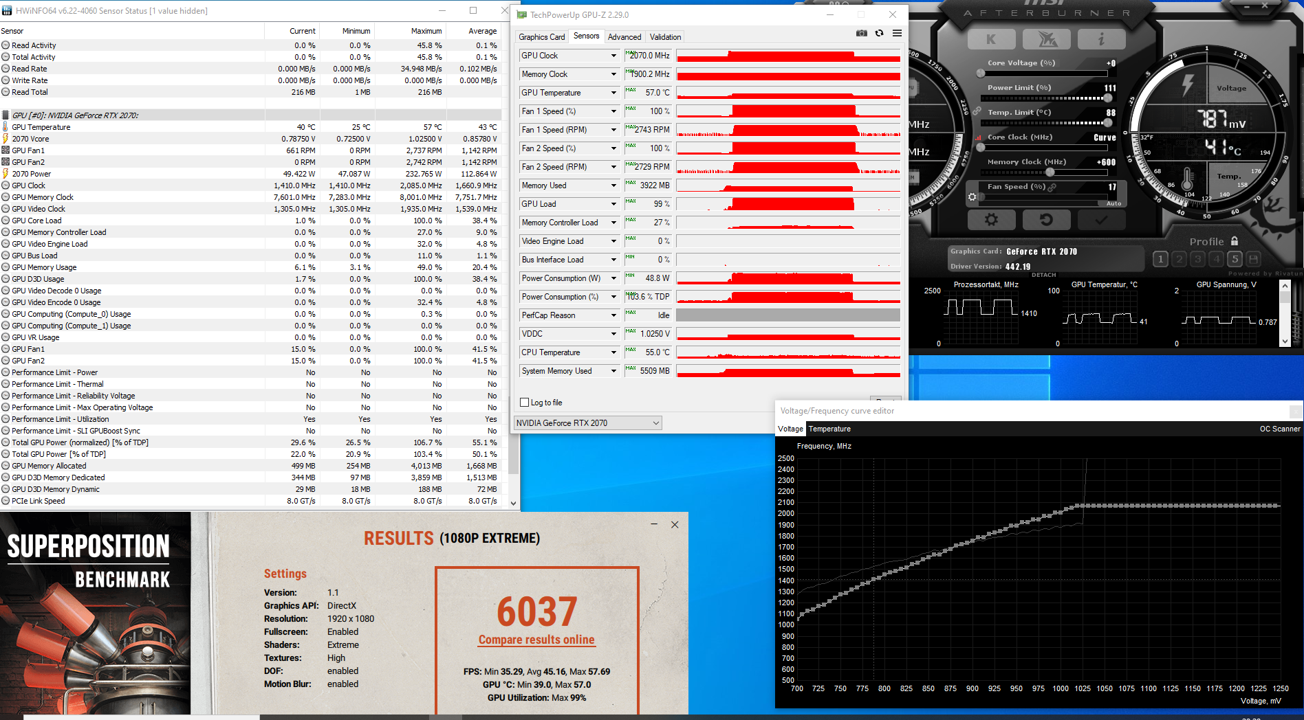

Reaktionen: TheOpenfield
