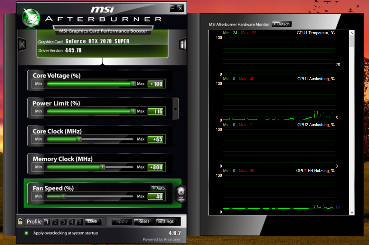

Ja, max Temps 65 Grad. Mehr Takt hatte ich mal probiert, aber da bekomme ich schon im Firestrike loop mit +50 mhz nach kurzer Zeit Grafiktreiberabstürtze.
Ich kann machen was ich will, ich müsste die Lüfter auf Zero Fan stellen damit die Temps auf über 70 Grad gehen. Spannung anheben geht bei meiner Karte leider nicht, in GPU-Z wird mir bei Last trotzdem die selbe Spannung angezeigt wie ohne Spannungsanhebung. Wurmt mich halt das garnix an OC zugelassen wird, dachte ich kann da ein bisschen was draufschlagen weil die so kalt bleibt aber naja, egal. :D
BTW. Erklärung für die Temps könnte mein Gehäuse sein, ich hab ein Corsair 900D mit 3 Lüftern die vorne Luft ansaugen.
So ca. 1,0430 Volt.
Edit: Ok, wenn ich den Takt auf - 502 MHZ stelle komme ich auf 1,075 Volt mit im MSI Afterburner aufgedrehter Voltage. Ohne bleibt der bei 1,0310 Volt. In GPU Z ausgelesen.

Ich hab die letzten Tage was rumprobiert mit etwas aggresiverer Lüftersteuerung, ich komm jetzt auf knapp 2 GHZ mit max 63 Grad und + 800 MHZ memory. Das scheint soweit stabil zu laufen, Spannung schwankt immer zwischen 1,037 und 1,05 Volt.
Die GPU darf halt nicht wärmer werden, dann fällt auch die Spannung und damit auch die Stabilität. Das scheint dann auch die absolute Grenze zu sein, damit konnte ich die Tage durchzocken, stelle ich den GPU Clock auf + 75 stürzt er praktisch instant ab und mit etwas höheren Temps fällt die Spannung auf knapp 1 Volt und darunter und die GPU stürzt ebenfalls ab.
Ist normal, da die Kurve da Flach ist/wird.
(Könnte man ändern, aber ist es eher nicht wert, selbst wenn +15 Mhz mehr drin wären.)
+65 kannste übrigens sowieso auf +60 setzen. Die Steps sind in 15 Mhz Schritten.
Wenn das überall stabil läuft, dann lass es so. Dann noch mit PL rumspielen wie benötigt. Nicht jedes Spiel lastet die Karte ja aus.

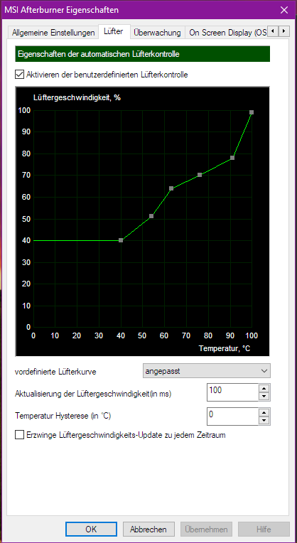

Hat deine Karte kein Zero-Fan? Oder absichtlich auf Dauerbetrieb eingestellt?
Immerhin, ne Hysterese erspart man sich damit tatsächlich komplett. Hat auch was für sich. :)
Hm, das is nicht so gut. Passiert das auch ohne das OC?
Weil dann schick bitte die Karte definitiv ein. Das wäre klarer defekt.
Oder ist das nur mit den +75 ?
Ist nur bei +60 so und/oder wenn ich das Powertarget anhebe ohne die Spannung hochzustellen. Das hab ich warum auch immer vorher nicht richtig getestet weil es irgendwie in kurzen Tests so aussah als hätte der Spannungsregler keinen Effekt auf die GPU Spannung.
Ja doch hat sie, aber wenn ich z. B. Minecraft oder Osu spiele schalten sich die Lüfter durchgehend an und wieder aus wenn ich das Standard Lüfterprofil der Karte verwende. 40 % Lüftergeschwindigkeit dagegen höre ich eh nicht, daher einfach 40 % durchgehend bis die wärmer wird. Unter 40 % geht btw. nicht, da sich die Lüfter dann nicht richtig einschalten können. Die versuchen dann die ganze Zeit anzulaufen, schaffen das aber nicht richtig.
Mein Lieblingsthema, zu niedrige Anlaufgeschwindigkeit. Die muss dann korrekt gesetzt werden.
Bei mir is die z.b. 35%. Darunter kannste vergessen wegen dem nervigen anschubsgeräusch.
Wahrscheinlich wegen der Temp, das is das Hysterese Thema.
Wenn du sie aber mit 40% eh nicht hört, kannste das auch ruhig so lassen. Dann ersparste dir natürlich auch die Fummelei. ;)
@ Stock alles easy, nur bei angehobenen Powertarget kackt der manchmal ab weil der dann zu hoch taktet mit zu geringer Spannung. Undervolting hatte ich bei meiner Karte mal probiert, kannste aber knicken, minimal weniger Spannung ich bekomme mit Rest stock Settings Abstürze rein. Aber an sich reicht es ja noch, hätte zwar gerne mehr aber könnte schlimmer sein. Die aktuellen Karten will ich nicht kaufen, mit einer RTX 2080ti würde ich nach meiner Rechnung auch nicht das Ergebnis bekommen was ich mir wünschen würde, da muss in ca. 6 MOnaten größeres her.
Ja, die fummelei hatte ich schon probiert, hab leider mit Zero Fan wahnsinnig schlechte Idle Temps, Karte geht nur beim schauen von Filmen oder Youtube Videos in der Bereich 55 Grad, hatte Zero Fan auch mal bis 60 Grad eingestellt aber selbst die erreicht meine Karte nur mit Youtube oder Filmen. :D
