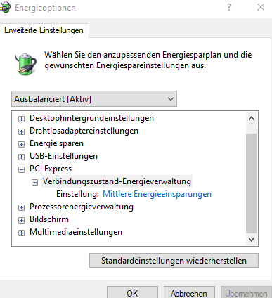

1 Monitor oder 2 ?
60, 144, 240 Hz, Full HD, UHD ?
Desktop irgendwas spezielles, Wallpaper Engine oder so?

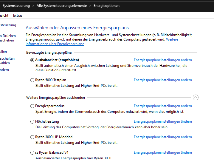

Energiesparplan Standard, also so...? max. sparen probiert?
1. Monitor x34p G-Sync On. Energiemodus auf Beste Leistung, PCI Express so wie bei dir, Mittlere Energieeinstellungen.
Energiesparplan Höchstleistung? Würde mich nicht wundern wenn der Schuld ist.
Probier mal Ausbalanciert und Energiesparmodus
Auch das bringt keine Veränderung ich habe gerade alles auf Energiesparmodus geschaltet.
Ich glaube einfach es geht nicht.
Ich habe außer MSI AB und Firefox nichts an.... Auch keine Wallpaper-Engine oder ähnliches. Was mich so wundert was macht der AB was im Standard ja funktioniert. Die Graka macht ja genau das was sie soll, also macht der AB etwas was ich nicht verstehe, er soll nur 2 Dinge, die Spannung reduzieren und den Boost so halten wie ich es eingestellt habe. Beides tut er ja aber irgendwie hebelt er damit den Desktop-Betrieb aus der ja ohne AB normal funktioniert. Energie-Einstellungen hin oder her......
