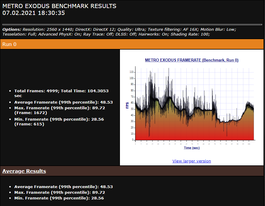

Seltsam dass ich bei etwa selben Werten mit GTX 1080 quasi die selbe Ergebnisse erziele. 1950/5300/0,85V~HazZarD~ schrieb:Ich hab das nochmal mit dem Metro Exodus Benchmark getestet, Ergebnisse gemittelt über 5 Durchläufe. Setting war das RTX Profil auf WQHD statt full HD. Leistungsaufnahme der Karte hat sich wie bei CP 2077 verhalten.
GPU Frequenz avg. FPS max FPS min FPS 1530 MHz 40.42 61.06 23.72 1725 MHz 44.6 67.65 26.01 1965 MHz 49.16 76.93 29.45 1815 MHz (Stock) 45.31 68.33 26.74
Ähnliches Bild also auch hier. Gegen über Stock mit maximalem Undervolting ca 11% Performanceverlust bei über 40% weniger Leistungsaufnahme und zwischen minimaler und maximaler Performance liegen 20-25% Unterschied an den FPS aber knapp ne Verdopplung der Leistungsaufnahme.
Hab nur mal kurz nen Lauf mit WQHD und Ultra Preset mit dem 1530 MHz Profil laufen lassen und komme (bei drei Durchläufen) auf 83.80 Max, 45.97 Avg und 26.54 Min. Ich gehe davon aus, dass die fps genauso wie beim Test mit Raytracing mit höherem Takt skalieren werden.
€: Ultra Preset mit 1965 MHz ergibt 112.57 Max, 69.24 avg und 36.72 Min. Ganz so gleich sind die Ergebnisse dann doch nicht
€2: Irgendwas passt da nicht, ich bench morgen nochmal. Der Unterschied zwischen den zwei Profilen kommt mir etwas groß vor
€3: Fehler gefunden, Full HD statt WQHD gibt doch ein paar fps mehr. Ergebnisse mit auf WQHD mit Ultra Preset (1965 MHz) sind also 104.19 Max, 55.18 Avg und 32.56 Min

@~HazZarD~
Find nur seltsam diesen Unterschied, erst recht wenn raytracing eingeschaltet war.
YouTube
G
gidra
Wenn die Leistung 2er Karten 2070 und 1080 generell sehr ähnlich ist, dann müsste nach dem Einschalten von Raytracing das Ergebnis deutlich schlechter ausfallen ? Raytracing frisst doch ansonsten viel Leistung oder habe ich irgendwo einen Denkfehler ? Bzw. warum ist das Ergebnis ohne Raytracing so viel besser als die der 1080 ? In dem oben verlinktem Video bei 4K und Einstellung "Hoch" unter Metro Exodus (ohne RT), ist die Framerate fast identisch. Dann ist es doch nah liegend dass hier irgendwas nicht stimmt.
Warum die Karte im RTX Profil so wenig einknickt wird an DLSS liegen, das standardmäßig aktiviert wird.
Aus dem Video ist nicht ersichtlich mit welchen Taktraten die beiden Karten laufen, meine Karte läuft mit 1965MHz Core und +1000VRAM aber ziemlich am Limit von dem was sie (unter Luft) mitmacht, daher liegt die Performance einige Prozentpunkte über ner Stock Karte.
