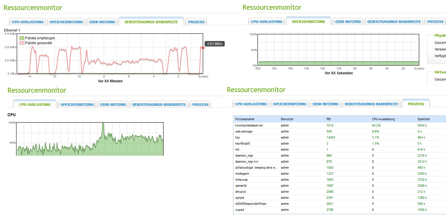

ich hab heute gemerkt, dass sobald ich ein 1080p video mit einer "recht hohen" Datenrate abpsielen will, mein Twonky Media Server auf meinem QNAP TS-212 das ruckelig auf meinen TV weitergibt. Wenn ich diese über den normalen explorer unter windows auf meinem pc und laptop abspiele, funktioniert das ohne probleme. (Bei 1 GBIT Anbindung max 4,5% Netzwerk auslastung)
Unten die Daten vom NAS während Twonky läuft
Der einzigste unterschied zudem, wenn ich es direkt vom laptop abspiele ist, dass die cpu auslastung nur ca. bei 10-20% liegt, da twonky nichts tun muss.
die übertragungsrate is auch leicht höher um ca. 0.8-0.9 mb/s
Laut hddtest schafft die Festplatte ohne probs 25 mb/s schreiben (usb festplatte)
limitiert twonky evtl. iwi etwas?

DLNA / UPnP (das ist das direkte Streaming zu deinem TV) und Co ist aufwendiger für die Geräte gerade bei hohen Datenraten das wird für dein NAS oder deinen Tv einfach zu viel sein.

bei der auslastung vom nas ist ja noch nach oben was "frei". wenns ne auslastung von 100% wären, würde ichs ja verstehen.

Also am NAS liegst nicht, eher am TV denke ich, die einfach nicht hinterher kommt.
