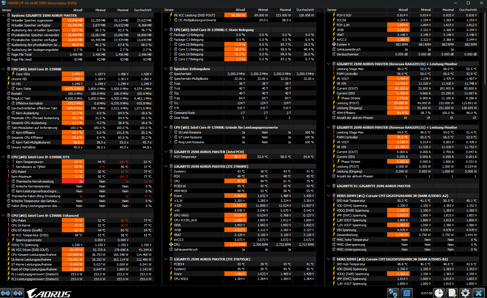

Ich habe heute meinen Pc gestartet und komplett random hat mein Pc dann eine Warnung auf dem Display der AiO angezeigt ( H150ie) von Corsair. Daraufhin kam in der Softwarte Icue auch eine Meldung wegen Überhitzung. Hatte den Pc dann heruntergefahren und wieder hoch. Die Meldung und auch das auf dem Display waren nun weg.
Hab mir dann aber mal HwInfo heruntergeladen um zu schauen was die Temperaturen anzeigen dort.
Und dort sieht es irgendwie total Chaotisch aus und hab den überblick verloren.

83 bis90 grad sollten ok sein
Welche cpu ist es?

Sind die Temperaturen unter Last oder im Leerlauf? Läuft die Pumpe der AiO? Wie ist der Radiator montiert? Wird der Radiator bzw. die Schläuche (unter Last) spürbar wärmer?

Die AiO ist nach oben verbaut bzw der Radiator. Der wird unter last auch deutlich heißer. die Pumpe gibt laut Icue 2700rpm, man hört auch etwas das sie arbeitet.
Die temperaturen waren unter mittlerer Last. bzw wenn ich irgendein Spiel spiele. Im Leerlauf erreichte ich grob 70 Grad.
Hab jetzt nochmal das Spiel angemacht und im Hintergrund laufen lassen und einen neuen Screenshot gemacht

Ich finde nur die 2700rpm der Pumpe. Wie schnell laufen die Lüfter?

Bei einigen unserer h150 Serie aios hatten wir das Problem mit zugeschleimten Lamellen. Gamers nexus hatte dazu ein Video
100°C bei nur 165W Leistungsaufnahme + Throttle = Spielzeugkühlung im Arsch.
