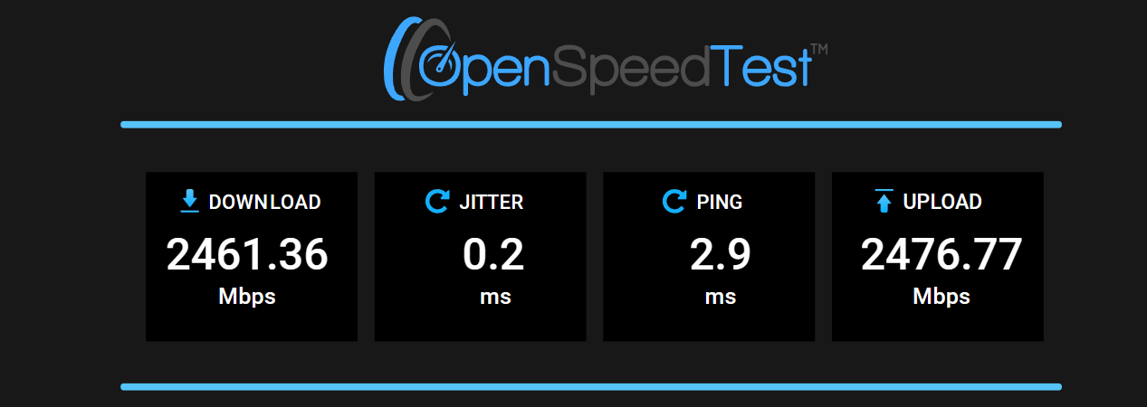

Habe jetzt meine neue NAS fertig eingerichtet. Momentan komme ich gut mit der Bandbreite im Heimnetzwerk aus und daher bin ich mir bislang nicht mal so sicher, ob ich mir eine neue Netzwerkkarte kaufe. So oft greife ich auf die M.2 SSD der NAS nicht zu und für die HDDs werden die Laufwerke selbst der limitierende Faktor sein.
Einen Cache-Speicher mit den M.2 habe ich auch nicht eingerichtet, da ich die zwei M.2 (1 × 2000 GB + 1 × 256 GB) als Speicherplatz eingerichtet habe. Habe momentan keine M.2 die gleichgroß sind, und kaufen möchte ich mir jetzt auch keine neuen SSDs.
Habe mir ja nur die Ugreen 4800 Plus neu gekauft und die restliche Hardware hatte ich noch da.
