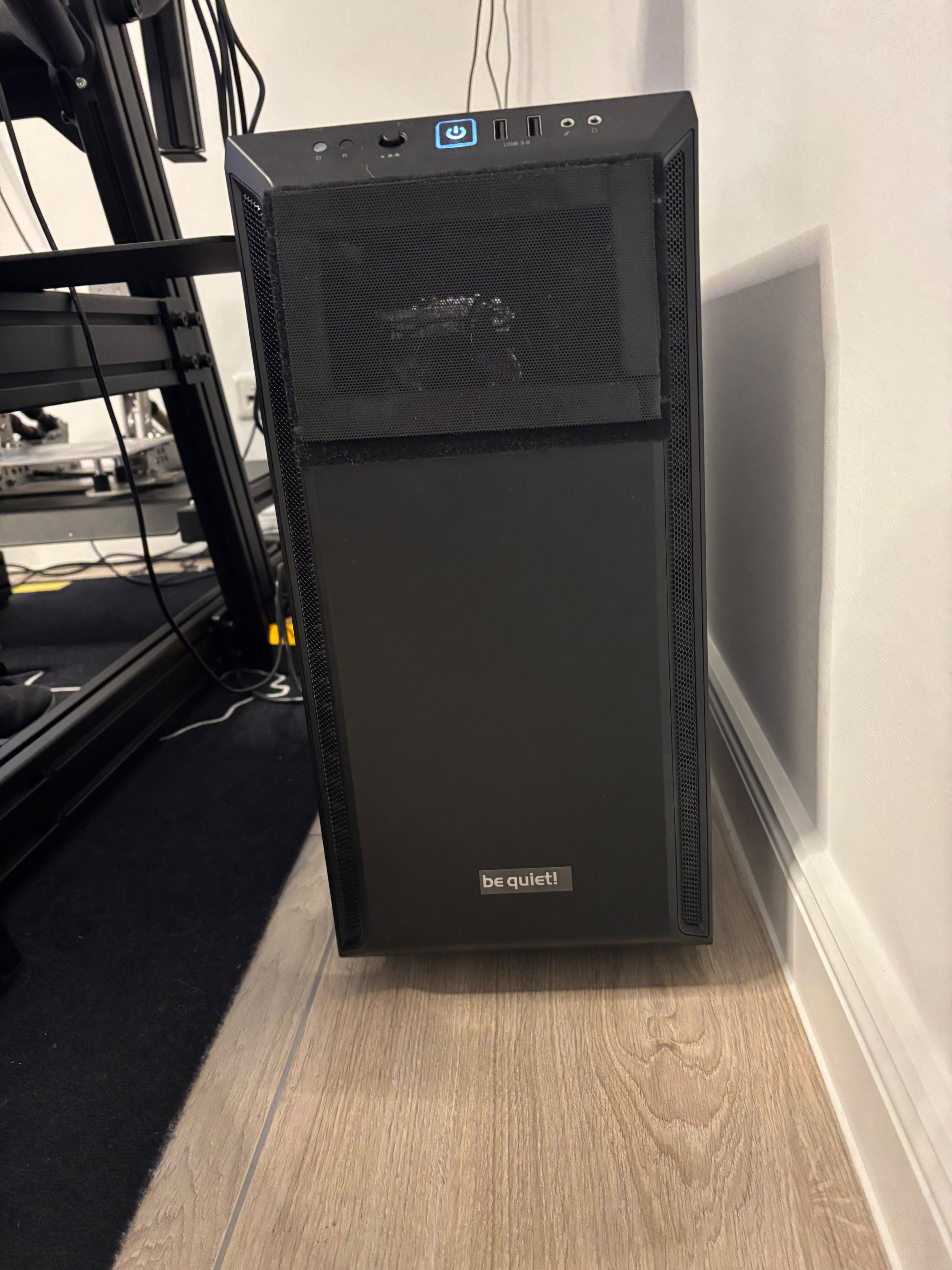

So, ich habe gestern mal ein bisschen gebastelt.
Ich habe beim Umbau festgestellt, dass in meinem Gehäuse sogar nur Pure Wings 2 Lüfter verbaut sind, die zudem noch eine sehr langsame Maximalgeschwindigkeit haben (vorne 140mm mit maximal 900 U/min und hinten 120mm mit maximal 1.200 U/Min). Zudem sind beide 3-Pin-Lüfter, also ohne PWM.
Da ich ja ein 5er-Pack Arctic P14 PWM PST gekauft hatte, ist der vordere be quiet ebenfalls ersetzt worden. Der hintere ist geblieben und läuft jetzt auf "Hochtouren" (wenn man das bei 1.200 U/Min so nennen kann.
Ich habe jetzt also vorne (unterer und mittlerer Slot) und oben (hinterer und mittlerer Slot) je zwei Arctic P14 PWM PST verbaut und mit PWM an die Temperatur der CPU gekoppelt. Im Idle/beim Surfen laufen diese Lüfter mit 750 (oben) bzw. 1.000 (vorne) U//Min. Der be quiet hinten dauerhaft mit 1.200 U/PM. Der ist erstmal geblieben, weil hinten keine 140er-Lüfter passen und der in der Tat leise ist. Die Grafikkarte läuft im Idle auf Fan-Stop, macht also gar keine Geräusche. Die Lautstärke ist sehr angenehm.

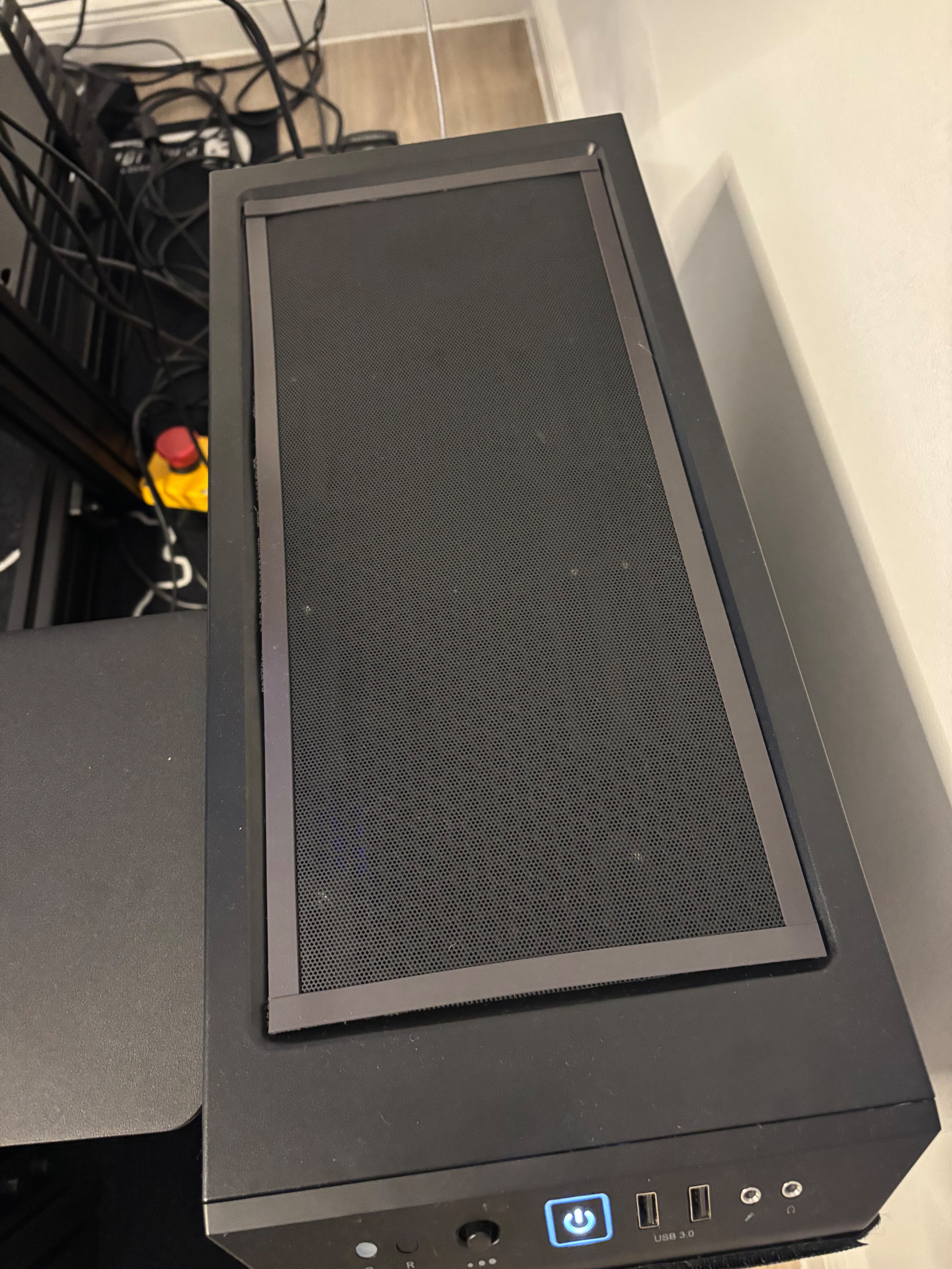

Zudem habe ich die 5.25 Slot-Blenden ersatzlos entfernt und die "Staubfilter" an der Frontabdeckung entfernt. Diese waren nach 4 Jahren Betrieb komplett sauber und sind aus groben Mesh, sodass dort m.E. "Mesh auf Mesh" zwar den Luftfluss behindert, Staub aber nicht wirklich aufhält. Damit sollten die beiden vorderen Lüfter einigermaßen arbeiten können.
Die Temperaturen unter Last sind total gut. Die Arctic-Lüfter gehen dann auf etwa 1.400 U/min hoch, was immer noch nicht wirklich laut ist. Die Karte läuft mit Übertaktung (+300 Takt, +2000 RAM), bei 60 Grad (seltene Peaks auf 64 Grad) und die GPU-Lüfter liefen nie schneller als 1.700 U/min. Peak Power-Draw der Karte war lt. HWMonitor 409W, das Netzteil scheint damit gut klar zu kommen. Die CPU liegt unter normaler Last (ich bin mit 5.120 x 1.440 auf 240Hz auch weiterhin regelmäßig im GPU-Limit) bei 72 Grad und hat damit auch noch massiv Luft für den Sommer.
Ich habe für das grobe Mesh oben (den originalen Deckel von be quiet hab ich entfernt) und die Lücke der beiden Slot-Blenden jetzt noch einen DIY-Staubfilter bestellt (siehe hier), um das Thema Staub unter Kontrolle zu halten und die vordere Lücke "zu schließen".
Wenn die Staubfilter den Airflow nicht massiv verschlechtern (was mich wundern würde), bin ich mit dem Ergebnis aktuell sehr zufrieden, zumal mich das Ganze jetzt inkl. Luftfilter nur EUR 40 gekostet hat.

Dank der Frankenstein-Anpassungen am Gehäuse hab ich auch endlich was von der Beleuchtung der Karte 🙈
Hier nun das „fertige“ Ergebnis. Das geht sicher hübscher, das Ding steht aber neben meinem Simulator auf dem Fußboden an der Wand.
Temperaturen und Lautstärke mit entsprechend eingestellten Lüfterkurven sind absolut top. 130 Euro gespart 😅
