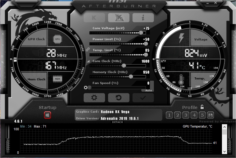

792182
1700 MHz, 990mv
Reaktionen: Keine Geduld!
Erledigt. Habe wohl guten Samsung RAM erwischt.
792290
