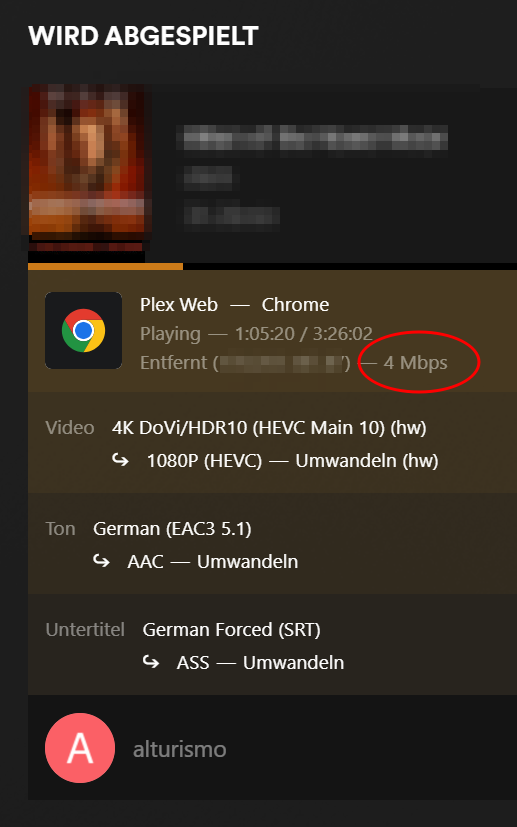

Thema transcoding, bei so niedriger Last, Beispiel (kurz nach Start) 4k > 1080p 4mbit
ginge noch einiges mehr ...
