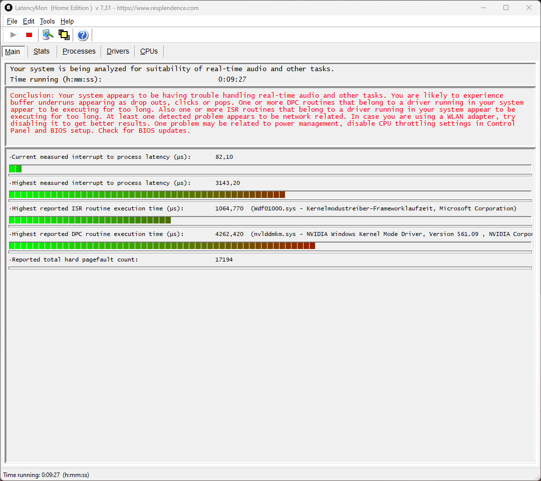

Erschreckend ist aber das ich sehr krank hohe Latenzen hab siehe Bild Oo
Testweise hab ich den Audio BUS auch mal auf normal und hoch gesetzt jedoch hat das leider auch nur die Auswirkungen das sich die Latenzen überall anders massiv erhöhen.
Ich hoffe mir kann hierbei noch mal jemand helfen.

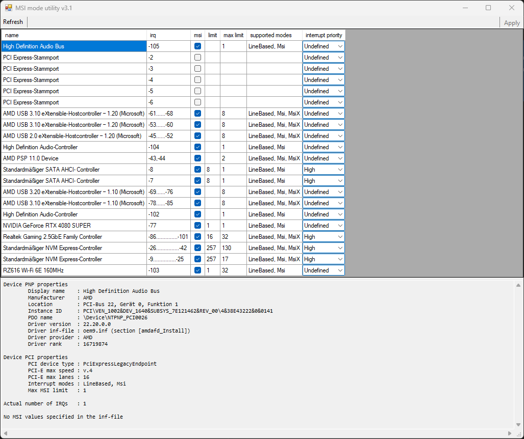

Ok ich mach das mal über die Adrenalin Software, hatte vorher die Treiber nur manuell von der MSI Seite geladen. Sollte ich alles installieren bei der Adrenalin Software?
Kenne mich da leider wenig aus, weiß leider nicht was wichtig ist und was nicht

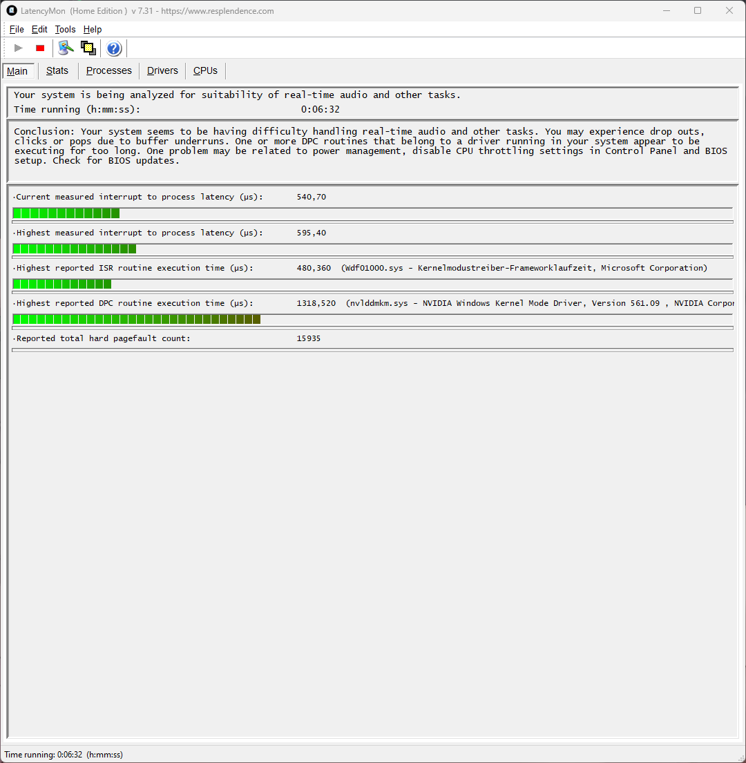

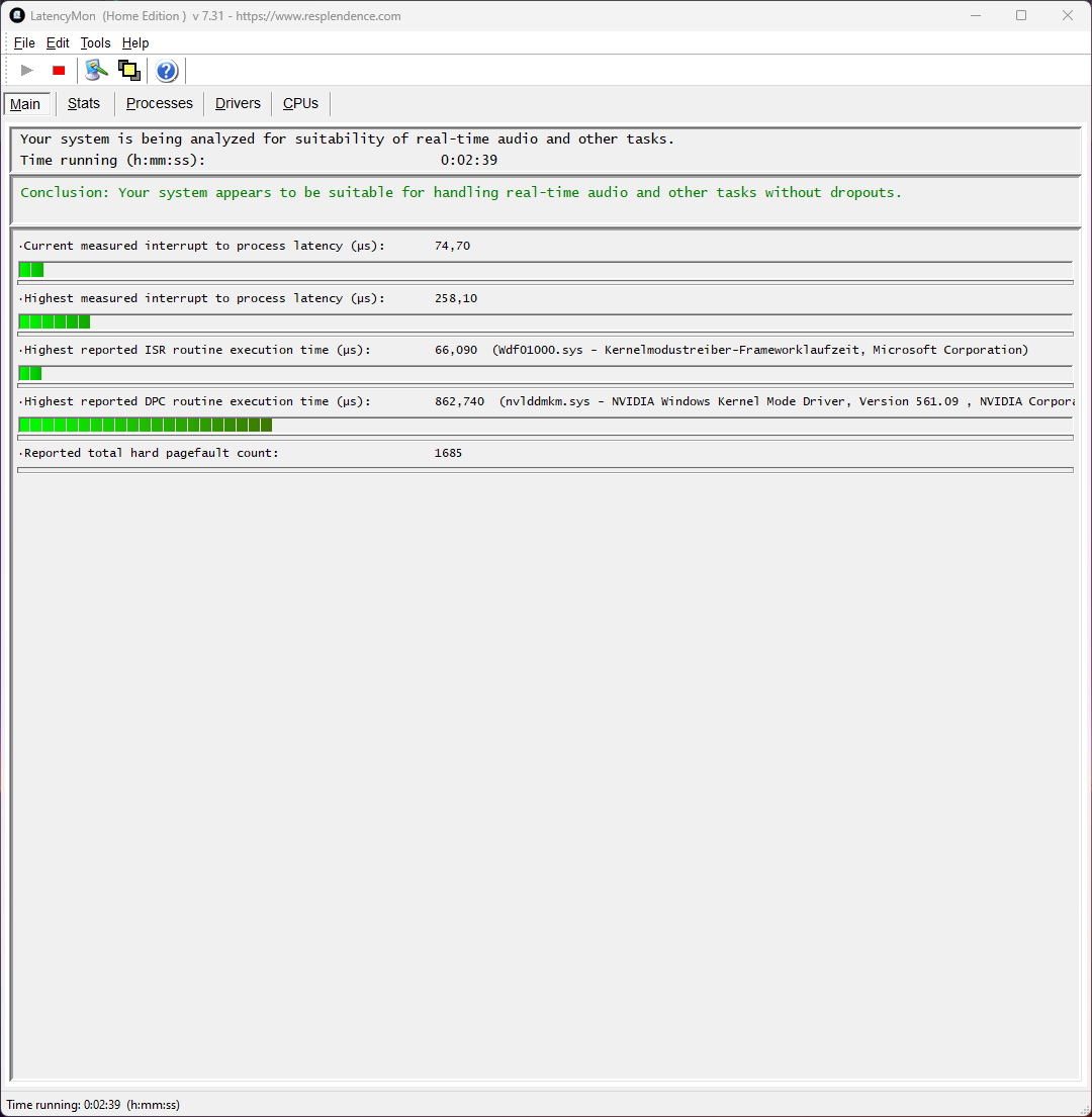

Hmm hab leider immer noch merkwürdig hohe Latenzen.
Hab jetzt über Adrenalin alles von AMD neu installiert und nach einem Neustart noch mal die Nvidea Treiber Neu installiert und danach auch noch mal restartet.
Ich glaube sobald die Wallpaper Engine läuft erhöhen sich die Latenzen enorm?
Macht das Sinn, ist das normal, hat das Auswirkungen auf die Audio Probleme?
Kenne mich damit echt nicht aus..
Würde sonst jetzt noch mal einen älteren Treiber installieren aber verstehe nicht so wirklich wie das das Audio via USB beeinträchtigen soll
Alles was Last anlegt erhöht die Latenzen natürlich. Wenn die WPE die GPU belastet, dann erhöht sich logischer Weise die Latenz. Deswegen testet man mit LatencyMon auch wenn man etwas macht, nicht wenn Idle anliegt.
Deine Werte sehen viel besser aus, auch wenn sie nicht ganz optimal sind.
