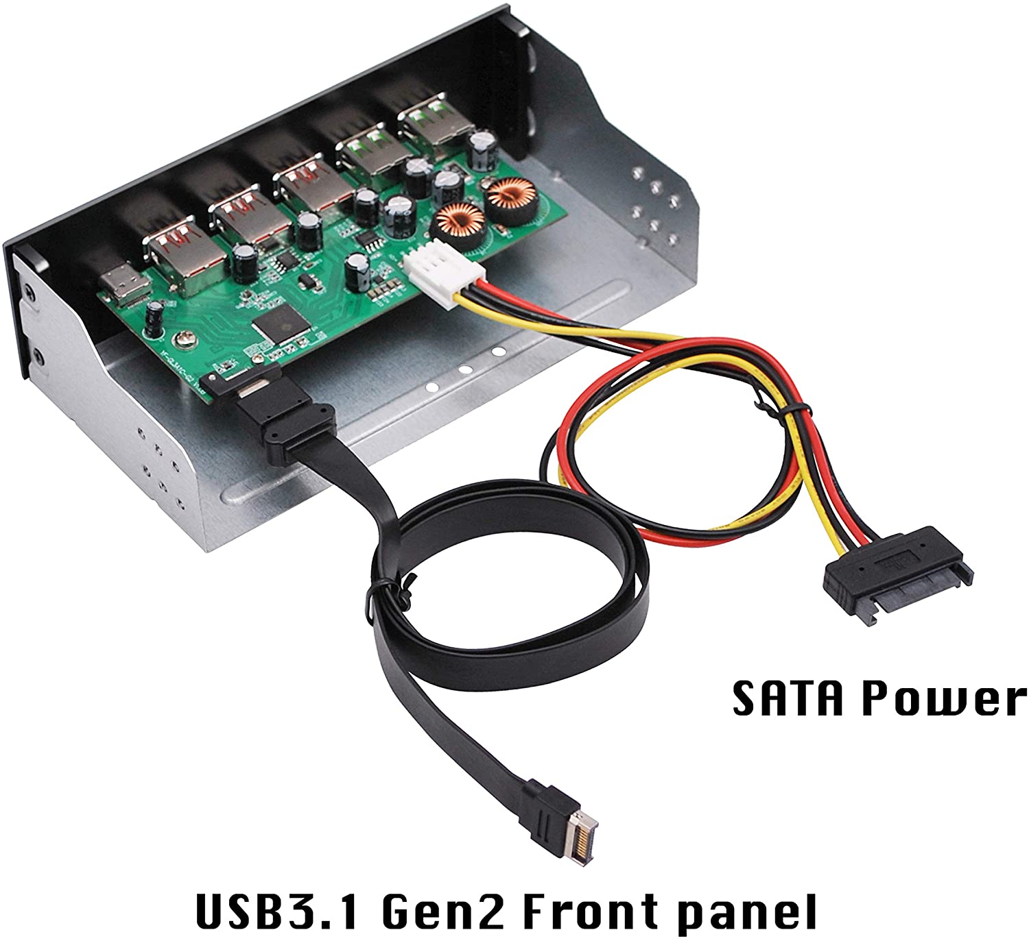

ich habe mir folgende zwie teile gekauft die mit einem kabel verbunden sind.
dieser kabel ist aber zu kurz und ich bräuchte ein längeres.
weiss jemand wie dieses kabel heisst bzw wonach ich googeln muss ?
erstes teil: usb frontpanel:
https://www.amazon.de/gp/product/B07T4LRS8G/ref=ppx_yo_dt_b_asin_title_o02_s00?ie=UTF8&psc=1
zweites teil: pcie karte
https://www.amazon.de/gp/product/B07TDCZXRJ/ref=ppx_yo_dt_b_asin_title_o02_s00?ie=UTF8&psc=1
um beides zu verbinden wird dieses kabel benutzt (der schwarze), siehe bilder.

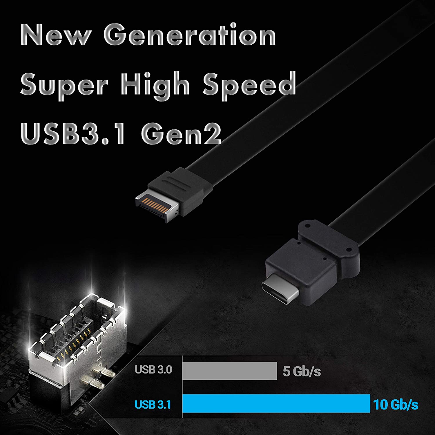

Du brauchst ein
USB Typ-C auf USB 3.1 Header
Kabel
Leider nur 50cm Varianten bisher gefunden
https://www.amazon.de/Frontpanel-Header-Stecker-Verlängerungskabel-Datenkabel/dp/B07V838ST8/ref=sr_1_6?__mk_de_DE=ÅMÅŽÕÑ&dchild=1&keywords=usb+c+auf+header&qid=1594742365&s=computers&sr=1-6
Kannste aber kombinieren mit einer USB-C Verlängerung
https://www.amazon.de/s?k=usbc+verlängerung&i=computers&__mk_de_DE=ÅMÅŽÕÑ&crid=1V8T3UR60AJDV&sprefix=usbc+verl,computers,157&ref=nb_sb_ss_ac-a-p_1_9
Anordnung wäre dann wie folgt:
Einbauschacht -> USB C Verlängerung -> Bisheriges oder neues Typ-C auf Header Kabel -> Mainboard
Das entspricht dann:
Typ c weiblich -> Typ C männlich | Typ C weiblich -> Typ C männlich | 3.1 Header männlich -> 3.1 Header weiblich
Farbe = Dazu kaufen
