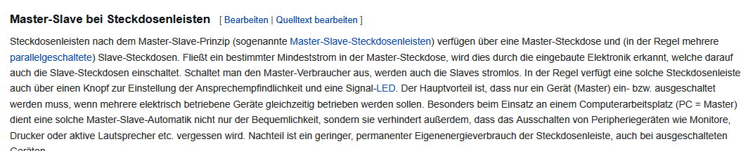

Das kann man aber mit einer Master-Slave Steckdosenleiste einrichten, dass wenn man den PC ausschaltet auch alle anderen Stromverbraucher ausgeschaltet werden,
Master-Slave - Wikipedia

Ich hatte mal eine, nutze ich aber nicht mehr.
Aber klar, kann man machen.
Nutze lieber WLAN Steckdosen und mache dann ggf. "von Hand aus" . wobei manche das auch so können, wenn der Strom für eine Weile auf einen bestimmten Wert fällt.
Eigentlich müsste es auch WLAN Steckdosen gegeben, die quasi Master Slave können, denn mit Strommessung sind ja viele, müsste ja dann nur eine andere schalten.
Kenne ich aber keine.
Bei einer HDD eine sehr. seeehr dumme Idee. Sobald der PC aus ist, ist der Strom weg, was der HDD gar keine Zeit mehr lässt, den Lesekopf richtig zu parken, sollte sie nicht vorher schon ordnungsgemäß ausgeworfen oder in den Standby gegangen sein.
Allgemein sind diese Dinger schlecht für Elektronik. Trifft auch auf Steckerleisten mit Schalter zu.
