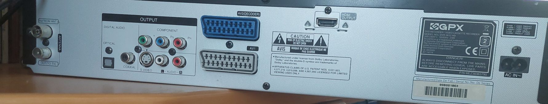

so sieht die Rückseite des Videorekorders aus.
wäre der HDMI Ausgang eine Möglichkeit ?
der dvd Recorder ist defekt
