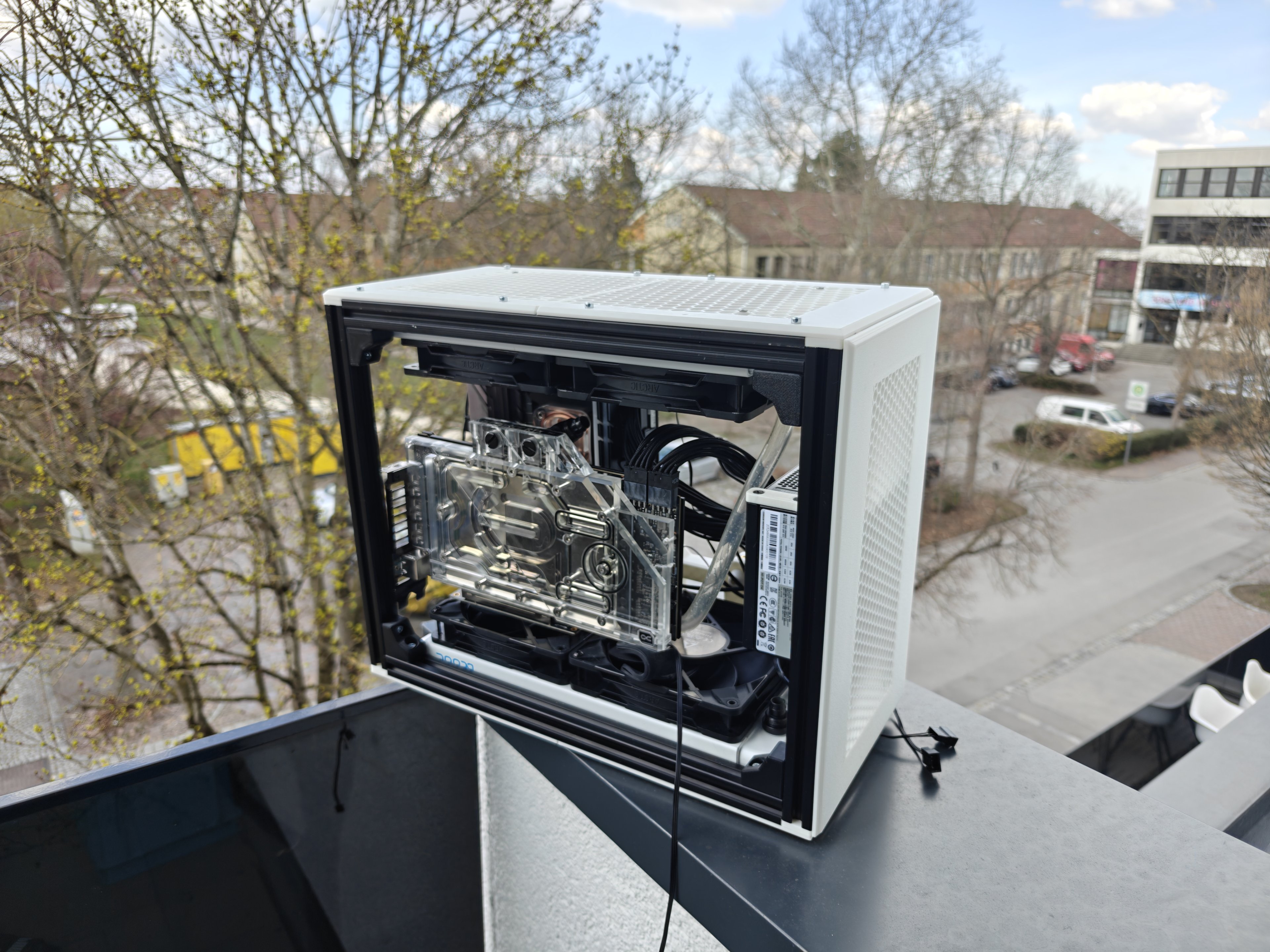

Mit 3D Druck und 2020 Aluprofile kann man gut Gehäuse bauen. Da könnte man auch was flaches basteln was man intern Schreibtisch montieren kann :)
Reaktionen: Jakes Brother
