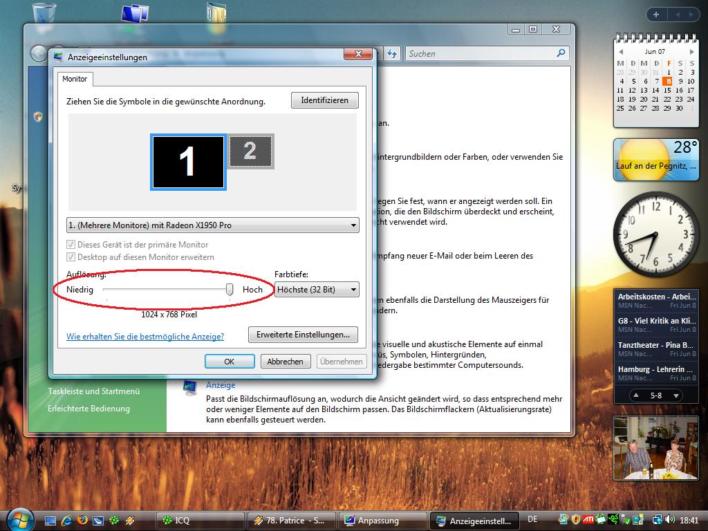

So jetzt nochmal dazu. Vista 64 bit läuft mittlerweile fehlerfrei. Vista 32bit kann ich allerdings nach wie vor nicht installieren. Abgesehen davon verstehe ich aber nicht, wieso ich keine Auflösung höher als 1024x768 verwenden kann! Zur Auswahl stehen mir nur diese und 800x600! Da hatte ich selbst vor der Installation der 7.5er Catalysts noch mehr Einstellungsmöglichkeiten...
Also bei mir steht da PnP Monitor an Nvidia Geforce 8800GTS...liegt es möglicherweise am Monitor??
