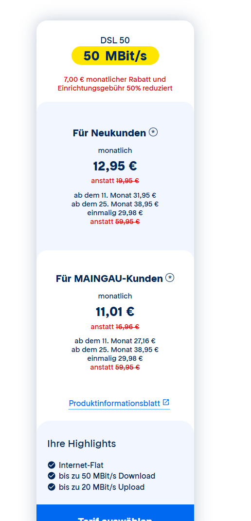

@millen Maingau, siehe Screenshot im Anhang. Check24 zeigt mir noch easybell und fonial via DSL 50, Verivox congstar. Sonst bleibt es bei Kabel-Angeboten von o2/Vodafone und eben Telekom-Hybrid.
Ich musste mich jetzt erst einmal mit O₂ und DSL-Light einlesen. Dies war mir bisher unbekannt.
