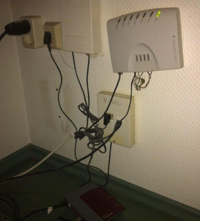

Ich möchte gerne im Haus meiner Mutter den Telefonanschluss (derzeit Telekom) von ISDN auf Analog umrüsten. Dieser wird einfach nicht gebraucht.
Zur Verdeutlichung der Situation habe ich 3 Bilder eingefügt.

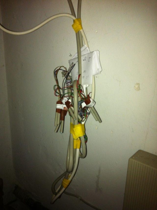

Die ersten beiden Bilder sind im Keller des Hauses aufgenommen. Dort kommen die Kabel ins Haus und ich habe die Gerätschaften fotografiert. Die beiden rechten Geräte sind/waren wohl fürs Kabelfernsehen, was mittlerweile auf SAT umgestellt wurde. Ebenso hängt der fotografierte Kabelbaum im Keller.
Von dort geht alles über einen Leerschacht ins Dachgeschoss, wo ich früher mein Zimmer hatte. Dort hängen versteckt unter'm Schreibtisch die Gerätschaften aus Bild Nr. 3.
Aus Kostengründen möchte ich gerne den ISDN-Anschluss in einen Analogen umrüsten, so könnte ich dann auch günstige Tarife ohne ISDN-Zuschlag bei anderen Anbietern wahrnehmen. Das die Telekom dafür eine horrende Gebühr verlangt ist mir bewusst, daher will ich auch direkt wechseln.
Es werden im Haushalt keine ISDN-Telefone verwendet, ebenso ist an der Anlage selber auch kein direktes Angeschlossen. Es hat sich damals (zu 56k Zeiten) auch nichts großes geändert, als auf ISDN umgeschaltet wurde. Die Hausverkabelung ist damals soweit geblieben, nur das (warum auch immer) die Gerätschaften vom Keller in's Dachgeschoss verlegt wurden.
Besteht nun die Möglichkeit der Rückrüstung ohne größeren Aufwand?
Welche Teile müssten Ausgetauscht bzw. Ersetzt werden?
Vielen Dank bereits für eure Hilfe!

Wird wahrscheinlich dann so laufen, dass alle Geräte weg kommen und nur noch der neue Router direkt an die Telefondose oben links angeschlossen wird. Daran dann die Telefone. Ich meine immer das dritte Bild.

wenn du bei der Telekom bleibst und keinen IP Tarif nimmst, kannst du das Telefon dann direkt an den Splitter anstecken, Telefonanlage und NTBA brauchst du dann nicht mehr.
Wenn du nen IP Tarif nimmst, musst du das auch in der Fritzbox konfigurieren, und das Telefon an der FB anstecken. Splitter, NTBA und Telefonanlage brauchste dua dann nicht mehr

Im Prinzip würde es reichen den 1&1 100 GB Drosseltarif zu beauftragen. Da ist eine 7312 mit dabei. Diese direkt in die 1. TAE stecken, dann eines der DECT Telefone an der FB anmelden und fertig. Alles andere kann weg.

Die 1. TAE-Dose müsste die auf dem 3. Bild rechts neben der Steckdose sein?
Dann melde ich ein DECT-Telefon an der Fritz Box an. Die anderen Telefone im Haus funktionieren ohne Probleme weiter?
Nicht zwingend. Je nach Hausverkabelung. Da gibt es die wildesten Sachen...
Die werden nicht mehr gebraucht. Ein schnurloses Telefon reicht ja.
