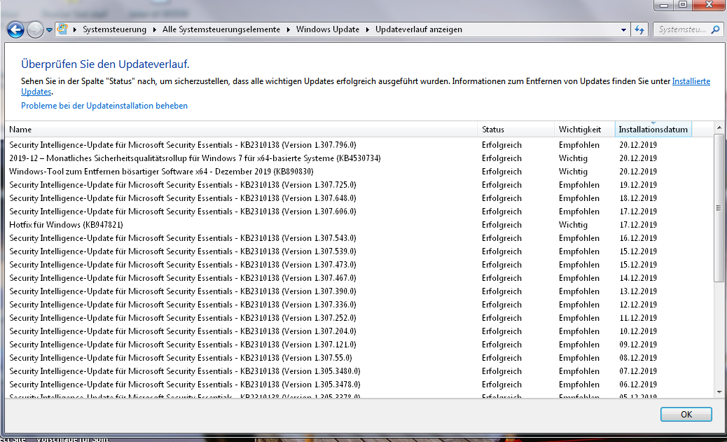

Vielleicht poste ich an dieser Stelle mal einen Screenshot vom aktuellen Update-Verlauf, hier scheint alles wie geplant gelaufen zu sein. (Optionale Updates werden mir im Moment nach wie vor nicht mehr angeboten.)

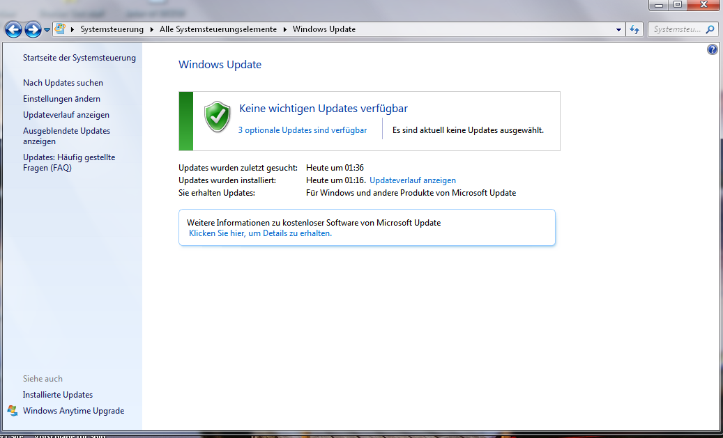

So, OK, damit wir das alles hier ein bisschen beschleunigen, und ich im Moment wohl in der Tat keine allzu großen Bedenken mehr haben muss (wenngleich soeben zur Sicherheit meine Systemwiederh.kapazität unter Computerschutz von bisher 20 % auf jetzt mal 23 % erhöht habe, hihi ... ;)), installiere ich jetzt somit gleich mal das nun Fettgedruckte. :)
Bin schon gespannt. :)
Ich denke aber mal, dass es diesmal keine allzu komplizierte Sache sein wird, hat dieses Update doch gerade mal 9 MB. :)
Optionale Updates werden mir im Moment weiterhin nicht angeboten, ich hoffe, das ist im Moment so OK bzw. normal?
Verstehe ich es richtig, skorpion68, dass wir das, was Du in Deinem letzten Eintrag (bzw. 169) beschreibst, erst machen, sobald das letzte Update von dem oben zitierten, älteren Beitrag von Dir installiert ist? :)

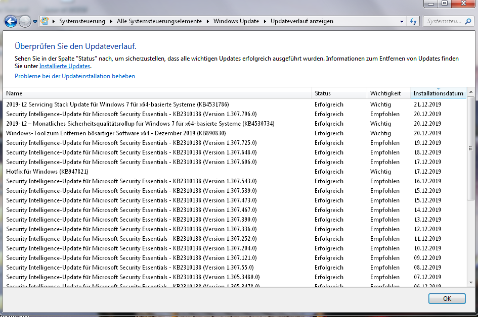

Hehe, so, das Ding scheint runtergeladen und installiert, siehe Screenshot. :)
Ging diesmal, wie erwartet, sehr schnell. :)
Und: Diesmal verlangt das System offenbar keinen Neustart. :) (Vielleicht mache ich aber routinemäßig dennoch mal einen.)

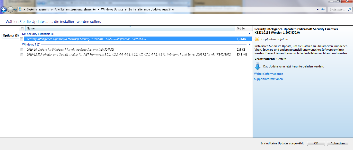

Und offenbar kommen in der Tat erst jetzt die optionalen Updates wieder ins Spiel. (Siehe der Satz: "Optionale Updates überprüfen".)
Ja, Wahnsinn, ich würde sagen, es sieht bisher bzw. nach der Installation von dem letzten (wichtigen) Update ganz hervorragend aus, siehe Screenshots von Windows Update, inklusive Updateverlauf? :)
Keine wichtigen Updates mehr verfügbar! :) Nur noch optionale, die sich in der Tat erst jetzt wieder einschalten! :)
Wie geil, ich kenne das so gar nicht mehr, lol ... Früher wollte mir Windows Update bis zu 10 Updates geben, die ich mich gar nicht mehr traute, zu installieren ...
Großartig. :)
Ich würde sagen, ich warte noch auf ein Zeichen von skorpion68, bevor ich das allerletzte (hier: optionale) verbliebene Update installiere, bevor wir dann die neueste Sache machen, die skorpion68 vorgeschlagen hat. :) (Danke Dir nochmal von Herzen für alles, das war bzw. ist wahrscheinlich mehrere Tausend Euro wert, was Du alles für mich getan hast / tust.)

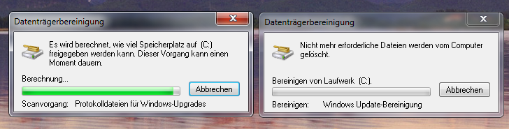

Ich ziehe im Moment das oben Zitierte durch, aber es dauert in der Tat sehr, sehr lange ...
Hab' es vor ca. 4 Stunden oder so begonnen; seit jetzt ca. 2 Stunden sieht es so aus, siehe Screenshot. (Hab' die beiden Fenster, die offenbar gleichzeitig arbeiten, so platziert, dass ich nur einen Screenshot machen muss.)
Hab' alles exakt so befolgt, wie von skorpion68 beschrieben, also das besagte Programm lediglich per Doppelklick aktiviert, vorher danach sorgfältig allen Bereichen in der Tat ein Häkchen verpasst. Diese beiden Fensterchen kamen von alleine, ich habe hier nichts gemacht.
Hmm, keine Ahnung, was das so genau bedeutet, sieht langsam fast bisschen so aus, als hätte das Programm sich aufgehängt, aber ich bleibe natürlich weiter geduldig. Scheint aber echt eine schwere und lange OP zu sein ...
Ich hoffe, dass es irgendwann zu Ende ist und ich dann das entsprechende Log besorgen kann, wie oben von skorpion68 beschrieben.

Wenn die Packages aus dem System deinstalliert werden findet eine Reorganisation statt und alle benötigten Packages werden neu registriert. Solltest du spüren, dass der PC überhaupt nichts mehr unternimmt (Geräuch der Festplatte z. Bsp.) dann musst du ihn halt ausschalten. Warte danach etwas und starte den PC neu, verfalle aber nicht gleich in Hektik wenn er nicht gleich so hochfährt wie gewohnt.
Reaktionen: Travis
Ah. Moment, jetzt heißt es: "Bereinigung wird durchgeführt, schalten Sie den Computer nicht aus."
Das heißt wohl, dass der Rechner fleißig arbeitet.
Boah, dauert das alles ewig...
Oh Gott, oh Mann ...
Bin endlich wieder da, wieder vom PC aus ...
Endlich hat das Programm seine Arbeit offenbar abgeschlossen, nach insgesamt wohl 9 Stunden oder so ...
Scheiße, bin am Boden ... Das war, glaub' ich, meine schlimmste bzw. längste PC-Operation aller Zeiten, Hilfe, lol ... (Hihi, "meine" ist gut, ich hab' allenfalls nur geputzt und dumm geschaut oder so, lol ... Die wirkliche Arbeit hat wieder einmal der wunderbare skorpion68 extern gemacht! :))
Und ich habe dem (sicherlich begründeten) Verdacht auf Paranoidität sicherlich wieder mal alle Ehre gemacht, lol, wieder mal sämtliche Weltuntergangsszenarien durchgespielt, looool ... :D ;) ...
Eigentlich würde ich mich jetzt gerne für ein paar Stunden hinlegen, will aber doch nach Kräften weitermachen, es muss ja noch das Log her ... Ich werde es also gleich mal versuchen, jetzt, wo es doch so megaspannend ist! :)
Das System scheint aber echt heftig bereinigt worden zu sein; bspw. ein Blick auf die Partition C meiner HDD zeigt, dass wohl mehr als 10GB Speicherkapazität gewonnen wurden im Vgl. zum Zustand vor der Reinigung. Hammer! :)

So, lieber skorpion68, Du bist jemand, der einem doch noch die Veranlassung gibt, plötzlich doch wieder an das (lange verloren geglaubte) Gute im Menschen zu glauben ... Du bist ein wahrer Freund. Du verdienst mindestens eine besondere Auszeichnung als User in diesem Forum; ich finde, die Admins sollten das würdigen und entsprechend veranlassen. Danke Dir nochmal von Herzen, mein Freund.
Das Gute im Menschen scheint doch nicht komplett gestorben, wie skorpion68 unter Beweis stellt. :)
Hier das entsprechende Log, ich denke/hoffe, es ist alles so, wie Du es wolltest? :)
areiland schrieb:
Eine Eingabeaufforderung öffnen und die Befehlszeile:
Code:
findstr /c:"[SR]" %windir%\logs\cbs\cbs.log >%userprofile%\Desktop\sfcdetails.txt
verwenden. Schon hast Du auf dem Desktop die Datei sfcdetails.txt liegen, die alleine die von Sfc generierten Einträge der Cbs.log enthält. Ist auch nur schon zehntausendfach in allen Foren und selbst von MS für die Auswertung des Sfc Logs beschrieben.
Ah, Moment, sollte ich nicht evtl. den von areiland geposteten Befehl verwenden? Damit es nicht so massig viel zum Lesen ist?
Oder funktioniert dieser Befehl in diesem Fall nicht?
Reaktionen: skorpion68 und peterX
Mit dem Ergebnis aus Beitrag #179 bin ich mehr als zufrieden, es wurden lt. LOG DeepClean.log über 460 ersetzte Packages mit einer Gesamtgröße von 31.94 GB (34.305.359.342 Byte) deinstalliert.
