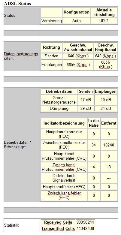

Ich bin mit W-Lan (11 Mbit, Signalqualität Sehr gut) mit einem T-Sinus 154 Basic 3 verbunden.
Den Status des Sinus häng ich in einem Bild an.

was hast du für nen Modem? kannste das mal auslesen? gibts so tools für im Internet http://dmt.mhilfe.de/ guck mal ob deins dabei ist und lies es mal aus.
Aber der Router ist laut Status ja mit 6 Mbit/s verbunden/synchronisiert ... kann es dennoch an der Leitung liegen?!

Ja, den Router/Modem Status habe ich im ersten Post mal angehängt...
achso, das ist nen Router mit integriertem Modem? Das ist dumm!
Haste noch nen normales einzelnes Modem da? Von der T-COM oder so. Wenn ja, dann schließ das mal an und schließ da deinen Laptop direkt an. Vieleicht ist der Router kaputt.
