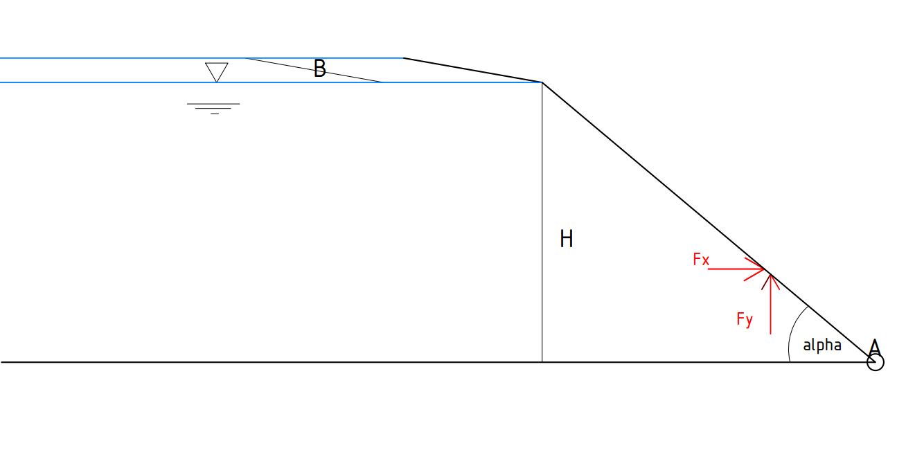

Strömungsmechanik - Hydrostatik Problem
Abend
Da ich mit einigen Kommilitonen eine Diskussion am laufen habe und wir uns nicht einigen können, wollte ich fragen ob mir hier jemand bei einem Problem in der Hydrostatik helfen kann.
Gesucht sind die Kräfte auf die um Alpha geneigte Beckenwand(Breite B) durch die Flüssigkeit (Höhe H) mit der Dichte p_H2O.
1. Meinung:
Kraft in X Richtung:
Fx = p_H2O * (H/2) * g *H*B
Angriffspunkt: H * 2/3 von der Wasseroberfläche
Kraft in Y Richtung
Fy = (H/tan(alpaha)*2) * H*B *p_H2O * g (Auftriebskraft des Verdrängten Volumen)
Angriffspunk in X Richtung: 1/3 * (H/tan(alpha))
2. Meinung:
Nur eine Kraft senkrecht zur Beckenwand:
F = p_H20 * g * (H/2) * H * (H/sin(alpha))
Angriffspunk:
(H/sin(alpha)*2) + ((H/sin(alpha))^3 * B) / (12 * (H/sin(alpha)) * (H/(sin(alpha)*2))
Ich hoffe ihr könnt mir hier weiterhelfen, was Richtig ist und wieso bzw. wo der Fehler liegt.

AW: Strömungsmechanik - Hydrostatik Problem
Der Druck in fluiden Medien ist von einem Punkt aus in alle Richtungen gleich groß.
Daher ist auch der Druck an der Seitenwand lediglich linear von der Wassersäulenhöhe abhängig.
(Ich hoffe, ich habe mich korrekt erinnert^^)
