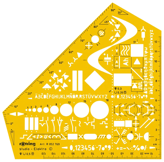

Hallo zusammen! Da nicht extra einen neuen Thread erstellen will, versuche ich erstmal hier. Es geht um folgendes:
Das ist eine Rotring Zeichenschablone die ich mein Eigen nennen darf und momentan dafür benutze, Ersatzschaltbilder sauber zu Papier zu bringen. Bisher habe ich das Ganze mit einem Feinminenstift (Druckbleistift) gemacht, was soweit auch gut funktioniert. Aber... Mich stört der Mangel an Farbe. Vielleicht bin ich ein wenig pedantisch, aber ich würde gerne in Farbe zeichnen können (Strom rot, Spannungen in blau, etc).
Für diese Zeichenschablonen gibt es ja auch Tuschefüller, allerdings stehe ich da gerade wie der Ox vorm Berg; das System mit den Tuschefüllern scheint nämlich etwas komplizierter zu sein. Was genau brauche, wenn ich ich in 0,3er/0,35er Stärke zeichnen will? Reicht es, wenn ich mir drei Rotring rapidograph Stife und die entsprechenden Patronen kaufe? In den diversen Sets, die man bekommt ist ja alles mögliche an Zubehör dabei, aber brauche ich das alles wirklich? Was haben die Farben der Stife zu bedeuten? Einfach nur eine "Codierung" des Durchmessers der Zeichenspitze? Fragen über Fragen... Vielleicht mag mich mal jemand erleuchten.

P.S.: Ich habe schon diverse farbige Fineliner (runter bis 0,1mm) zusammen mit der Schablobe ausprobiert. Es scheiterte immer daran, dass die Spitze des Fineliners in Metall eingefasst war und nicht komplett in die Schablone gepasst hat. :(

Die farbigen Ringe kennzeichnen die Stärke. Sehr praktisch, wenn man bei einer technischen zeichnung in 3 Strickstärken zeichnet.
Die Sets enthalten wohl viel Zeug, was du am Ende gar nicht brauchst. Vor allem wenn du eh nur in einer Strichstärke zeichnen willst.
Radiert habe ich immer mit einer Rasierklinge. Oder du aber mit Tuscheradierer und Radierschablone.
Wenn du farbig zeichnen willst, brauchst du für jede Farbe einen Füller in der entsprechenden Stärke sowie eine Tinten-Patrone. Eigentlich ganz einfach. In diesem Produkt siehst du oben links Ersatz-Spitzen, sowie Tinten-Patronen. Oben rechts ein Adapter um den Stift mit einem Zirkel nutzen zu können.
Warum da jetzt noch ein Päckchen Minen beiliegt kann ich dir nicht sagen.
Mit anderen Stiften kannst du das Zeichnen mit Schablone vergessen, es gibt aber auch für deinen Druckbleistift farbige Minen. Damit kommst du viel billiger davon. ;)

Weil man in der Regel mit Bleistift vorzeichnet.

Oh und so wie ich das gesehen habe, gibt es bei Rotring einmal den Rapidograph und einmal den Isograph. Hab ich das richtig gesehen, dass der eine mit Partronen arbeitet und der andere mit Tuschetank? Letzteres wäre mit Sicherheit etwas günstiger...
Nevermind, ich denke ich probiere einfach mal den hier mit schwarzen Patronen aus. Braucht man zwangsweise Ersatz bei den Spitzen? Wenn die nach zwei Wochen auf sind, dann wäre das ziemlich unschön.
Die Fallminen eignen sich nicht für Druckbleistifte. ;) Die werden gesondert gespitzt und sind für Skizzen gedacht.
So eine Spitze für den Rapidograph hält so lange wie du sie nicht mit Gewalt beschädigst (verbiegst oder abbrichst) oder sie zu arg eintrocknen lässt. Also im Regelfall recht langlebig die Dinger.
Warum nur schwarze Patronen? Damit kannst du nicht farbig zeichnen. ^^

Sicher kann ich damit nicht farbig zeichnen, aber ich würde das ganze gerne mal ausprobieren, bevor ich gleich drei Füller samt Patronen kaufe ;)
Was anderes als die Fallminen hab ich jetzt aber nicht gefunden. Wo gibt es denn farbige Minen für meine Druckbleistift?
