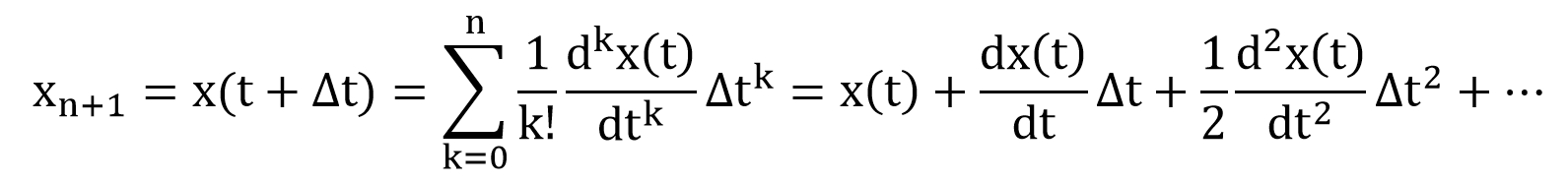

Kurze Frage zur numerische Integration von Bewegungen. Tut mir leid falls das etwas zu mathematisch für den Thread ist, aber eventuell weiß es ja jemand ;). Die einfachste Version für die Integration ist ja das explizite Eulerverfahren:
x_(n+1) = x_n + v_n * DT
v_(n+1) = v_n + a_n * DT
Aber ich habe oft im Internet eine leicht abgewandelte Form davon gesehen:
x_(n+1) = x_n + v_n * DT + 1/2 * a_n * DT²
Wie heißt dieses Integrationsverfahren? In der Literatur habe ich es bislang nirgends gefunden.
das sah zunächst für mich nach der Taylorreihenentwicklung aus
aber ist es ja nicht^^
Wieso sollte das keine sein?
@Nai
Ich glaube nicht, dass du dafür eine andere Bezeichnung als Taylorreihenentwicklung finden wirst.
Ok danke ^^
Normalerweise gibt es für jedes solches Verfahren einen Namen, deshalb dachte ich, dass es auch dafür auch einen Namen geben müsste. Vielleicht liegt es auch daran, dass dieses Verfahren falsch ist und aus welchen Gründen auch immer nicht konvergiert. Das würde auch erklären wieso ich es nirgends in der Literatur finden konnte. Ein Uni-Info-Prof hatte das Verfahren zwar afaik auch mal in seinem Skript von Physik für Infos stehen. Aber der Prof war retrospektiv betrachtet auch eine sehr dubiose Person, der regelmäßig bei mündlichen Klausurterminen unauffindbar war.
Wenn du dir das als Kurve vorstellst integrierst Du mit den ersten Gleichungen wie eine Riemannsche Summe mit einer endlichen und äquidistanten Partition, während du mit den zweiten Gleichungen die Sprungstellen mittels Linie verbindest und so eine stetige Kurve erhältst. Würde man eine Ordnung in der Reihe weitergehen wäre es sogar einmal stetig differenzierbar. Bei höheren Ordnungen dann auch in höheren Ordnungen diff'bar.
zweite Gleichungen sorgen an den Sprungstellen also für:
x(t-ɛ)=x(t+ɛ) für ɛ->0
Man könnte es (würde ich mal behaupten) auch als Interpolation bezeichnen.

Danke für die Erläuterungen. Wieso ich etwas "skeptisch" wegen der Konvergenz war, war dass die Approximation für die unterschiedlichen Gleichungen des ODE-Systems unterschiedliche Ordnungen verwendet. Macht dies keine mathematischen Probleme? Weiterhin weißt du weshalb ich diese Art der Approximation "nirgendwo" in der Literatur gefunden habe? An welchen Nachteilen liegt das?
