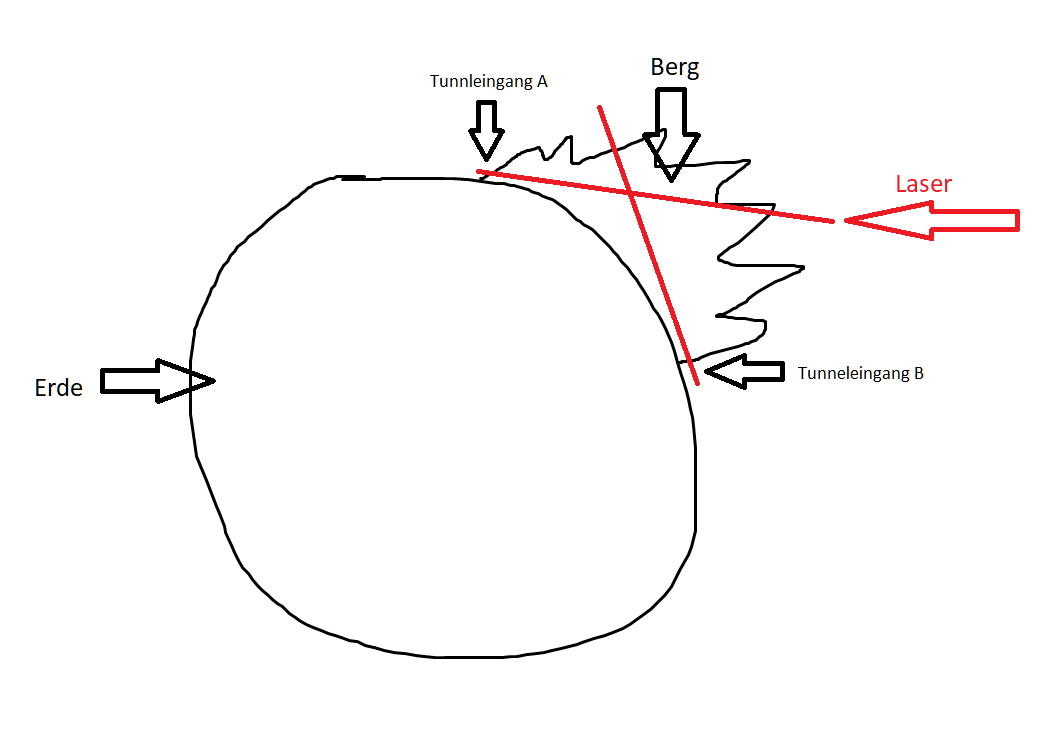

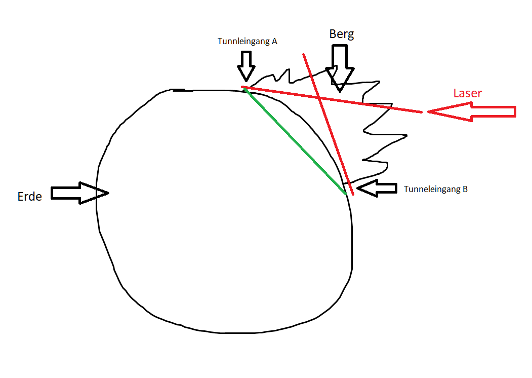

Warum? Der Laser zeigt doch in jede beliebige Richtung wenn man will. Die Laser in deinem Datenblatt dienen doch nur dazu, die berechneten Winkel überprüfen und einzuhalten. Wenn ich keine Kurve auf dem Weg zwischen meinen beiden Punkten möchte kann ich mit diesen Lasern ermitteln ob ich im richtigen Winkel von meinen Ausgangsachsen (rechts/links für die horizontale und oben/unten für die Vertikale) befinde. Daraus ergibt sich ein Vektor, dem ich einfach nur folgen muss.
Ich meinte die Bestimmung der Höhe. Hier eine geodätische Skizze zur Veranschaulichung:

du kannst den LAser doch auch so ausrichten, dass mitten durch die Erde geht, davon weg oder sonstwas. Warum stellst du ihn den 90grad zum Mittelpunkt? Oo Das macht doch nur sinn als Fixstrahl anhand dem man widerum mit Winkelabweichungen den Strahl orientiert, an dem man entlang bohren will...
Klar kann ich das, das ist eben die Frage. Stell dir vor du steht vorm Berg und willst anfangen zu bohren, wo richtest du den Laser hin wenn das deine einzige Möglichkeit wird die Höhe festzustellen wenn du schon im Berg bist?
Vielleicht sprechen wir eh vom selben Vorgang, ich meinte, dass man diesen Winkel dann mit Zwischenstation nachkorrigieren muss damit man eben entlang der Erdkrümmung bohrt.
Einen Orietierungsstrahl am Längen, einen 90 grad zu Lot. Damit kann ich die Abweichungen in der vertikalen und horizontalen bestimmen und erhalte meinen gewünschten Vektor. Und die WInkelmaße der Abweichung kann ich errechnen, da ich eine Grad habe, die 2 Punkt im Raum verbindet.... Die Laser dienen eigentlich nur als vereinfachung der Darstellung.

Wir baust du denn einen Tunnel nach China? Durch den Erdkern? :D
Das wäre ein Extremwertbeispiel für die Frage wie man mit der Notwendigkeit von Höhenunterschieden umgeht. Wie man im Post von @Magl sieht gibt es im Gotthard Basistunnel auch noch Kurven und es würde mich schwer wundern wenn es auf 57km nicht verschiedene Gesteinszusammensetzungen gibt die man da und dort "umschiffen" muss. Man braucht also sowieso Möglichkeiten sich innerhalb des Tunnels zu orientieren.

1. setzt du nicht auf dem Meereshöhe an.
2. müsste man, um wie in deiner skizze es aussieht, einen tausende kilometer langen tunnel bauen damit sowas passiert.
3. die meisten Tunnel gehen leicht berab/bergauf, je nachdem, wo man einfährt. weil oftmals dabie ja auch höhjenunterschiede überwunden werde.
4. du kannst das als falsch empfinden, aber ähnlich diesem Vorgehen werden tunnel gebohrt. die Links dazu hast du hier im Thread.

2. Ich wusste nicht, dass ich es extra erwähnen muss: Meine Skizze ist nicht maßstabsgetreu :D

Eben. und da deine SKizze nicht maßstabsgetreu ist, passiert das was sie andeutet in realen Leben so auch nicht. Auch das nach links und nach rechts ließe sich genauso berechnen, ist nur eben sehr aufwendig.
Von mir aus hinterfrags, allerdings solltest du dann vllö erstmal die Links lesen, die hier stehen. Grade der Artikel zur Geodäsie hat zig querverweise. Was denkst du wie Menschen noch vor 100 Jahren Landvermessungen inklusive Höhen vorgenommen haben? Man weiß doch nicht erst seit erfindung des GPS wie hoch die Alpen und andere Gebirgszüge sind. So und wenn man die Höhe einerseits bestimmen kann sprich die Bewegung im Raum noch oben und nach unten und anderseits wie bei Schiffen Abweichungen berechnen kann auf der horizontalen Eben, was muss ich dann machen um beides gleichszeitig zu haben? Genau, zusammen führen und dann ergibt sich ein dreidimensionaler Vektor. Kurven sind dann auch nur eine verkomplizierende ABwandlung davon. Denn Kurven sind ebenso dreidimensional darstellbar und teil einer geometrischen Figur. Ein Kreisbogenstück (die Kurve) mit einem Vektor zu verbinden ist mathematisch möglich. Ich muss schlißlich nur berechnen mit dem Radius des Kreisbogen wo ich nach einer bestimmten Strecke bei einem gegeben Radius herauskomme, mein Startpunkt ist ja definiert und somit ergibt sich aus diesen 2 Faktoren wiederum der Endpunkt dieses Kreisbogen von dem ich dann erneut weiter berechnen kann.
