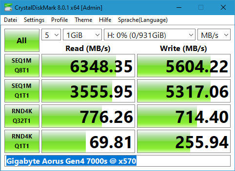

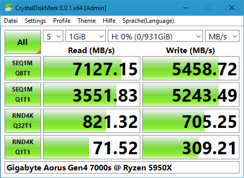

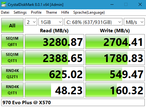

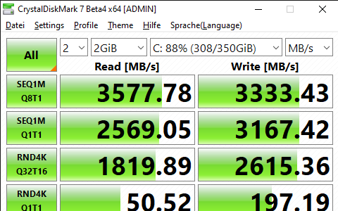

Ich weiß ja nicht ob es bei mir nur daran liegt dass es der dritte und damit unterste Slot ist, anstatt zb der mittlere, aber meine Samsung 970 Evo Plus 1TB ist auch langsamer als direkt über CPU Angebunden, vor allem beim Schreiben.MichaG schrieb:Offenbar nicht. Schau mal die SN550 im Diagramm an (blau), da herrscht praktisch Gleichstand bei X570- vs CPU-Anbindung.
Am untersten M.2 über X570
Über die CPU angebunden am ersten Slot waren es eher 3500/3300.
Also vor allem beim Schreiben hab ich niedrigere Werte bei den Tests von immerhin 400-500MB/s
Im mittleren Slot hab ich die SSD noch nicht getestet, da dort eine andere PCIe 4.0 SSD steckt.
Ich dachte da die Evo Plus eh nur PCIe 3.0 ist würde es keinen Unterschied geben, daher hab ich sie extra in den letzten gepackt.
Hab leider keine guten vergleichsscreenshots von vorher, ausser als die SSD noch fast neu war.
Bei meiner Aorus SSD gabs keine so großen Unterschiede beim schreiben, nur bisschen beim lesen.
Aber es waren auch alle 3 M.2 Ports belegt
EDIT:
Hab nur kurz gegoogelt und zumindest mit der Evo Plus bin ich auch nicht der einzige

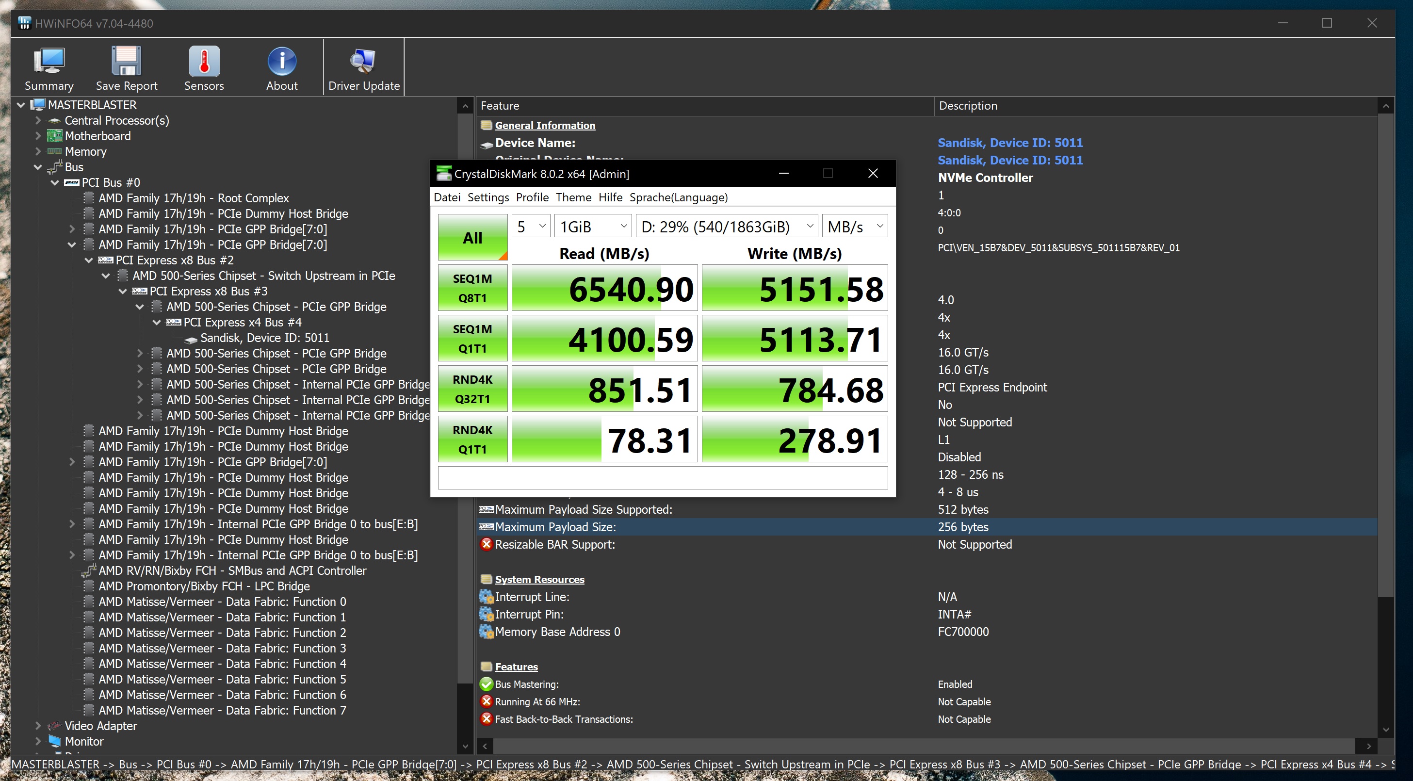

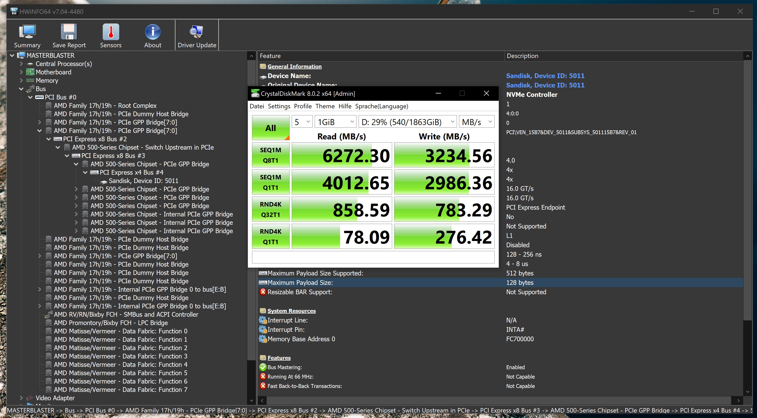

wirklich spannendes Thema für mich, da ich ein Asus X570 Dark Hero und 2x 2TB SN850 verbaut habe. Der Unterschied beim Schreiben war mir tatsächlich vor ein paar Wochen aufgefallen, als ich große Daten zwischen den beiden SSDs kopiert hatte. In Richtung CPU-angebundener SSD war es deutlich schneller als in Richtung Chipsatz-angebundener SSD.
Ich bin kein Spezialist bzgl. der angesprochene "Maximum Payload Size". Laut google kann man diesen Wert mit dem MTU bei Netzwerkkarten vergleichen. Es ist ein Maß für das größte Datenpaket, welcher über den PCIe-Link transportiert werden kann.
Ein Chipsatz ist letztlich nur ein PCIe-Switch. Im Falle von X570 werden 4 PCIe 4.0 Lanes auf maximal 24(?) PCIe 4.0 Lanes aufgesplittet. Anscheinend entscheidet der kleinste gemeinsame Nenner über die Payload Size sämtlicher am X570 Chipsatz angebundenen Geräte. Laut HWInfo war in meinem Fall der Intel AX200 WLAN/BT Chip der limitierende Faktor (maximal 128 bytes). Diesen habe ich gerade im UEFI abgeschaltet, jetzt ist die Payload sämtlicher aktiven Komponenten am X570 Chipsatz inkl. der SN850 von 128 bytes auf 256 bytes gewechselt. Und jetzt habe ich auch die 5 Gbyte/s Schreibleistung.
Anscheinend benötigt die SN850 mindestens eine Payload Size von 256 bytes bei PCIe Gen4 um auf volle Touren zu kommen. Jetzt ist die Frage, ob ein anderer Chipsatz (B550 oder irgendein Intel) sich genauso verhält und bei mehreren Geräten am Chipsatz auf den kleinsten gemeinsamen Nenner schaltet.
Kann hier jemand mit B550 oder Intel-Chipsatz mal schauen, welchen Payload seine Geräte am Chipsatz haben. Ideal wäre ein Board mit Intel AX200 WLAN Chip, weil dieses die maximalen 128 bytes Payload hat.
edit: hatte mich vertippt, die Payload Size ist das Maß für das größte Datenpaket, welches übertragen werden kann.
- Wenn ja, ist es ein Problem von WD, weil man anscheinend nicht berücksichtigt hat, dass die Payload aufgrund anderer Geräte auch kleiner 256 bytes sein kann.
- Wenn nein, kann man in Ermangelung eines anderen Chipsatzes mit PCIe Gen4 Unterstützung die Frage derzeit nicht abschließend beantworten, weil die Gen3 Schallmauer verfälscht.

@massaker
5950x
ganz normal im Explorer eine große Datei (ca. 1TB) zunächst von der einen auf die andere und später zurück kopiert. Eine Richtung war deutlich schneller als die andere, nämlich als die Datei auf die CPU-angebundene SSD geschrieben werden sollte.
nachfolgend Crystal Disk Mark mit Payload Size auf 256 bytes
und hier mit aktiviertem WLAN -> Payload wieder bei 128 bytes
