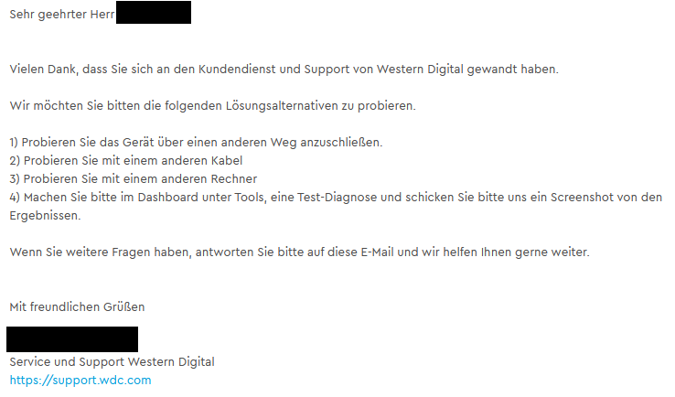

@Micke Das neue Dashboard hat an meinem Problem nichts geändert, aber ich habe inzwischen, nach über einer Woche Wartezeit (!), die wohl kompetenteste Antwort eines Supportmitarbeiters bekommen die ich je gesehen habe:
Ich werde dann mal ein anderes Kabel an meine NVMe SSD anschließen und schauen ob plötzlich eine andere Firmware drauf ist. Bei der Gelegenheit führe ich dann gleich mal die "Test-Diagnose" unter Tools aus sobald ich sie gefunden habe:
Damit landet WD doch direkt auf meiner schwarzen Liste, einfach Top und passend zur Black Serie!
Da sich niemand kompetentes meinem Problem annehmen kann oder will tausche ich sie über Amazon aus und schaue was für eine Firmware dann drauf ist. Sollte das wieder die 614300WD sein kommt eben eine 980 Pro als Ersatz rein und fertig, soviel zum ach so schnell reagierenden Support von WD.

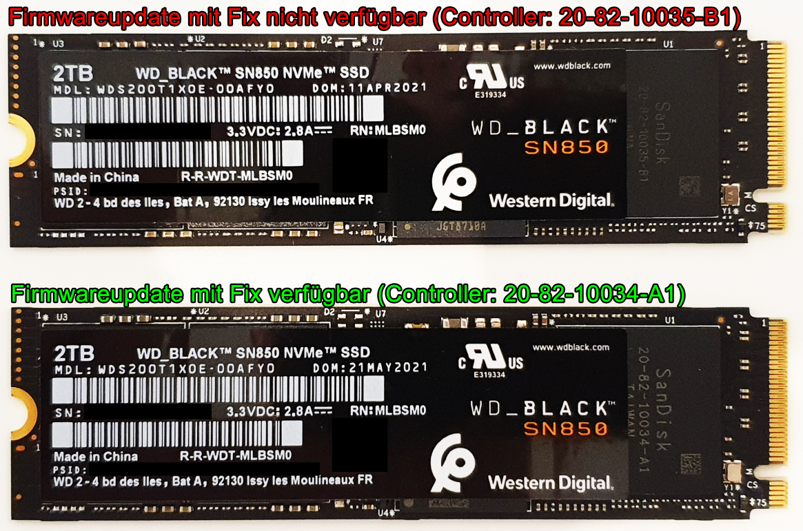

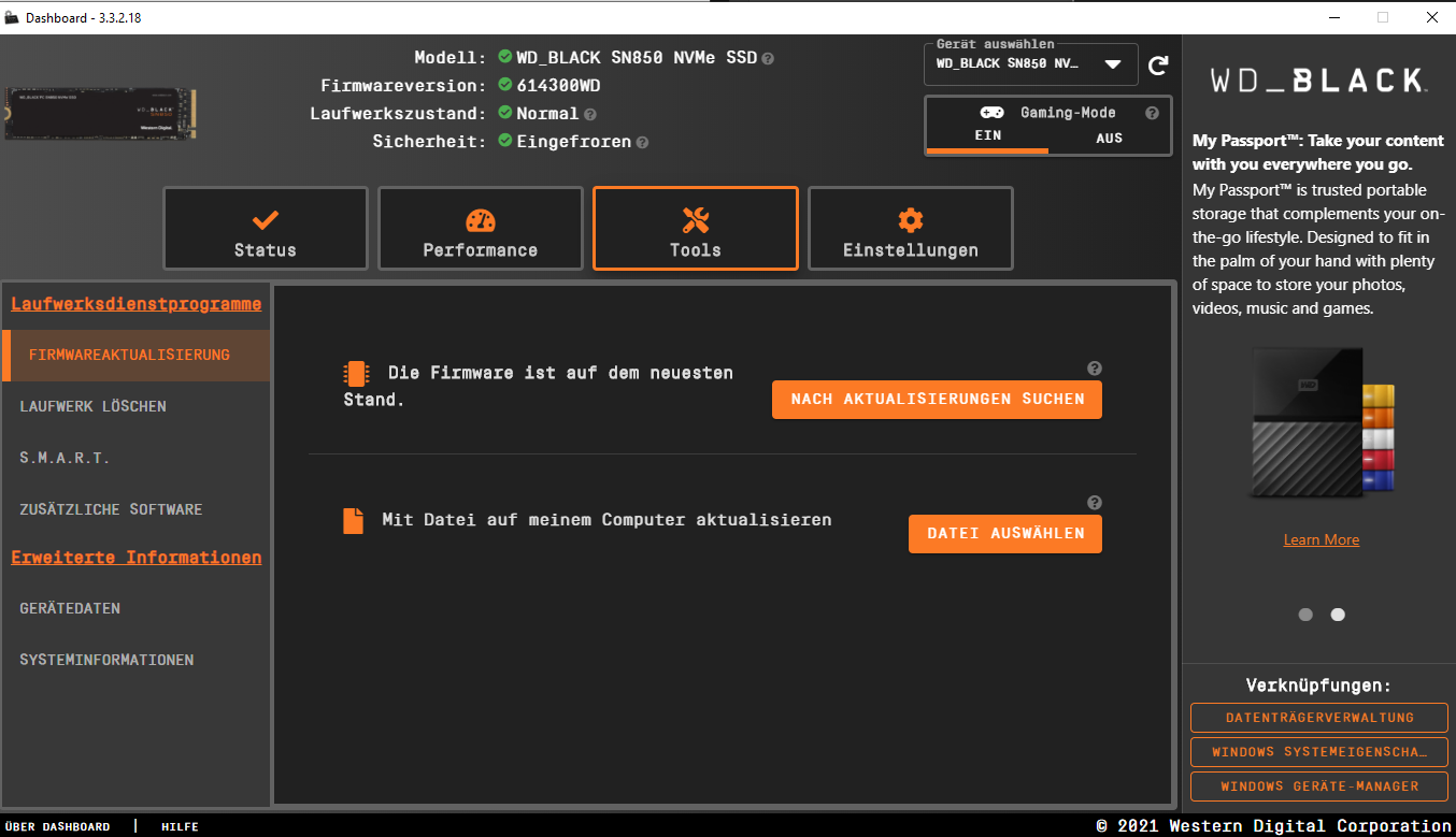

Folgende Erkenntnisse möchte ich mit allen protentiellen Neukäufern und/oder anderen Leidgeplagten teilen:
Die SSD mit der Firmware 614300WD hat, wie ich bereits vermutet hatte, einen anderen Controller verbaut! Der Controller für den das Firmwareupdate mit dem Fix erschienen ist, hat die Bezeichnung 20-82-10034-A1. Der Controller ohne verfügbares Update trägt die Bezeichnung 20-82-10035-B1. Hier ein Bild der beiden SSDs:
Wie ihr anhand des Bildes sehen könnt, ist die SSD mit dem älteren Controller später hergestellt worden, man kann also das Herstellungsdatum, zumindest im Moment, nicht als Indikator dafür nutzen welchen der beiden Controller man bekommt. Was in Zukunft passiert ist hingegen offen.
Ob WD für den zweiten Controller noch ein Update nachreichen wird weiß niemand. Die Zahl derer die von dem Problem betroffen sind ist wohl gering und wenn sonst niemand darauf aufmerksam macht, wird wohl auch nichts mehr passieren. Das traurige, armselige Bild das der Support hinterlassen hat, sollte jedem eine Warnung sein. Sendet die SSD einfach zurück und probiert es nochmal, oder kauf besser gleich ein anderes Produkt bei dem ihr nicht auf euer Glück hoffen müsst.

Ich habe heute meiner 1TB WD_BLACK SN850 im M2_2 Slot meines ASUS B550-E strix eine weitere (letzte) Chance gegeben.
1. Board auf BIOS 2420 vom 30.07.2021 akualisiert --> die NVME wird ab cold boot nicht erkannt
2. Firmware der SN850 auf die aktuell lt. Dashboard verfügbare aktualisiert, heruntergfahren --> wird wieder im cold boot nicht erkannt.
Der Controllerchip auf der NVME hat die Bezeichnung "SanDisk 20-82-10035-A1" ... also wieder ein anderer als oben beschrieben.

Wenn du die 613200WD drauf hast, ist dein Controller sehr wahrscheinlich der 20-82-10034-A1.

Hm, kannst du mal ein Foto der SSD machen und hochladen? Aber es scheint so dass der 20-82-10035-A1 die gleiche Firmware verwendet wie der 20-82-10034-A1, zumindest von der Versionierung her. Die 613200WD Firmware fixt so weit ich weiß "nur" das Problem der schlechten Schreibleistung am X570 Chipsatz.

@MichaG da kann ich dir leider nicht (mehr) helfen, da ich die SSD mit dem 20-82-10035-B1 Controller am 23.07. an den Händler zurückgegeben habe. Bis zu diesem Tag war kein Update verfügbar und meine Rückgabefrist war am Ende. Wäre natürlich interessant ob das jetzt anders aussieht, da dieser Controller eine völlig andere Firmwareversion hatte als die anderen beiden bekannten.

@Eno77 Es gibt offenbar noch die Version mit FW 614300, bei der es noch immer nicht gehen soll.
Ja, stimmt das war die vorinstallierte Version bei der aus diesem Thread hier.
Das scheint aber prinzipiell eine andere/neuere zu sein als die Version von denen, die die SSD schon einige Zeit haben und derzeit übers Dashboard die 613200 bekommen.
(614* statt 613*)
