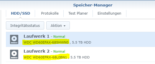

S1lverSurf3r schrieb:Na toll und nun?
Laufen in einem Raid1.
Problem konnte ich bisher keine feststellen. Auch nicht beim Rebuild.
Kann man schon irgendwie sicher verifizieren, ob ein EFAX Model SMR verwendet?
