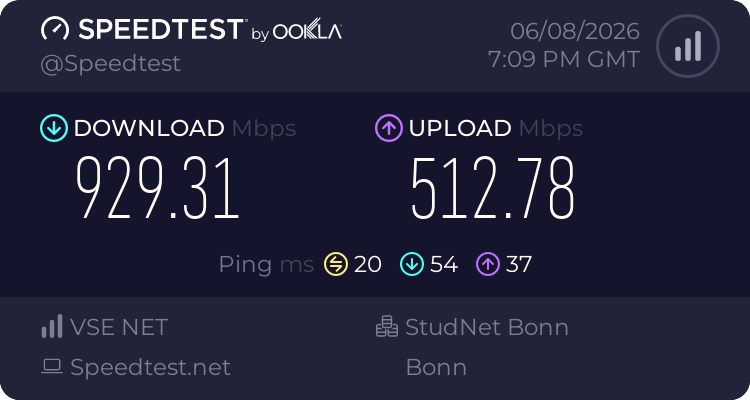

Sannyboy111985 schrieb:
Ein erster Download zeigt noch nicht die volle Geschwindigkeit
Welche Geschwindigkeit hast du gebucht?
Ich habe bei den Gigabit-Anschlüssen die Erfahrung gemacht, dass man am besten die Speedtest App nutzt oder zumindest im Browser ein Inkognitofenster, wo keine Erweiterungen aktiv sind. Dann bringt der Speedtest auch die Werte, die er soll.
Im realen Einsatz fällt jedoch auf, dass oft die Bandbreite bzw. Anbindung zu anderen Servern nicht gut genug ist, um den Speed auch nutzen zu können. So lädt der NVIDIA-Treiber mit 55-60 MB/s runter, der AMD Treiber mit 45-50 MB/s oder ein Linux Mint vom NetCologne-Server nur mit 15-20 MB/s. Wenn viele Gegenseiten diese Bandbreite überhaupt nicht liefern können, lohnt es sich meiner Meinung nach auch nicht, eine solche Geschwindigkeit zu buchen.

Ich habe nur einen 100Mbit Tarif gebucht. Ein Speedtest zeigt 115/50. Das reicht effektiv aus.
