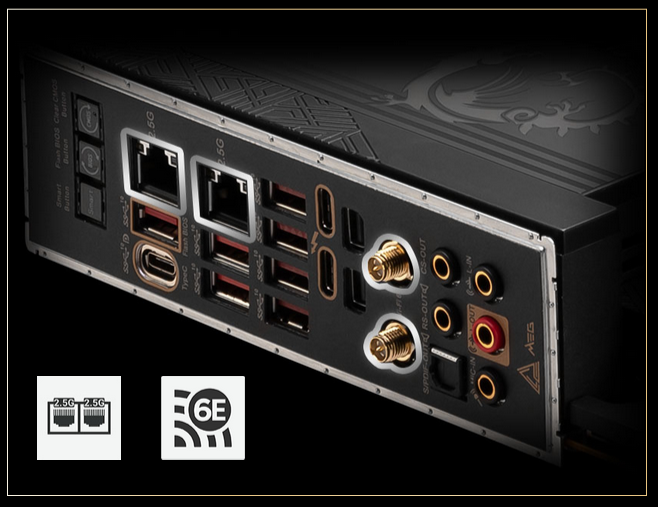

Kurz vorm Ende der Installation sagt Windows mir, dass ich mich mit dem Internet Verbinden soll, um das Setup abzuschließen. Per Lan Kabel hat der Rechner eigentlich Internet?? Und ich kann nichts weiter auswählen...Ich komme nichtg weiter! Er zeigt mir auch kein Wlan an. Ich kann so nichts machen.

Dann hast du keine Internetverbindung. Auf der linken unteren Seite sollte "Ich habe kein Internet" stehe, da drauf klicken, dann wird Windows mit einem lokalen Konto installiert.

Dann musst nochmal neu starten. Ist im Bios der LAN-Adapter aktiviert?

Die WLAN Antennen hast du angeschlossen?
Vielleicht reicht es ja, die Intel Wireless Treiber für Windows zu installieren?

"Shift+ F10" drücken und im aufploppenden Command-Promt dann oobe\bypassnro eingeben und die Schritte noch mal durchgehen. Danach sollte der Unterpunkt ohne Internet auswählbar sein. Du kannst dann ein lokales Konto erstellen.

Integeriere die nötigen Treiber bei der Installation.ldbee schrieb:Da steht nichts?

Weil sehr warscheinlich der Treiber fehlt, den du installieren musstldbee schrieb:Aber ich habe tatsächlich keine Internetverbindung mit dem Rechner

Wahrscheinlich hast du das Kabel im 2.5 Gpit Anschluss. Mal den anderen versucht?

der fehlt nicht, den installiert WIN mit. Lediglich der 2,5er könnte Treiber brauchen oder ist im Bios nicht aktiviert.bisy schrieb:Weil sehr warscheinlich der Treiber fehlt, den du installieren musst
