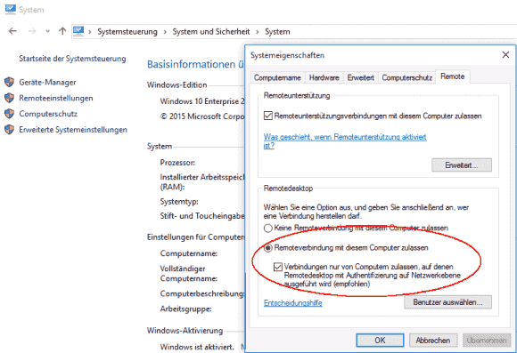

Ich hab für das Bild rdp aktivieren gegoogelt. Was hast du probiert?

@Matthias80 Das was du da gefunden hast, ist lediglich die Aktivierung von NLA, was seit Windows 7 Standard ist. Bei mir beschwert sich RDP über das Fehlen von NTLM, was es eigentlich seit Windows NT 4.0 bzw. Win98 nicht mehr gibt.
Das hab ich für dich nur gesucht.
Da ging es mir auch nicht um den roten kringel! Da wollte ich DIR nur zeigen, WO man GRUNDLEGEND RDP aktiviert, damit man sich auf einer Windows Maschine per RDP drauf schalten kann.
