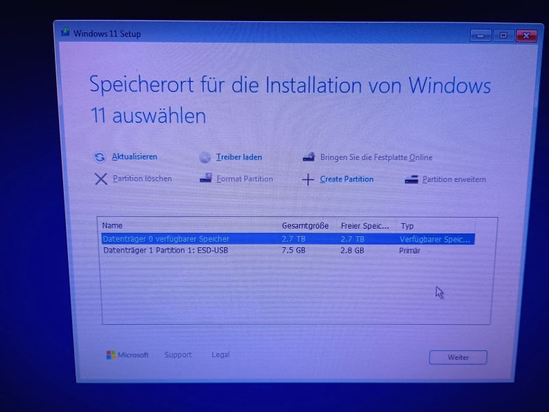

Partition wird von mir komplett gelöscht und neu anleget (bzw. bei der WD30EZRX komplette Platte platt gemacht) und während Installationsroutine neue Partition angelegt. Daten werden kopiert .. zählt hoch bis ca. 77%, dann kommt die Meldung, dass der Computer neu gestartet wird, und dann erscheint ein simples Fensterchen mit "Die Installation von Windows 11 ist fehlgeschlagen".

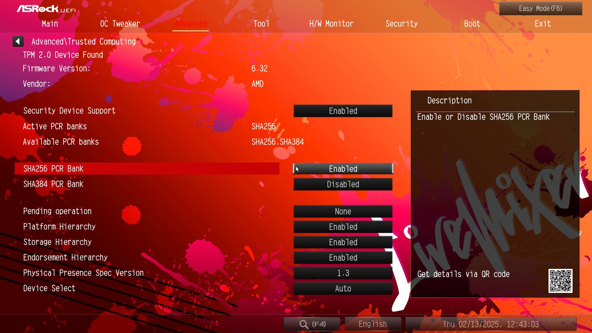

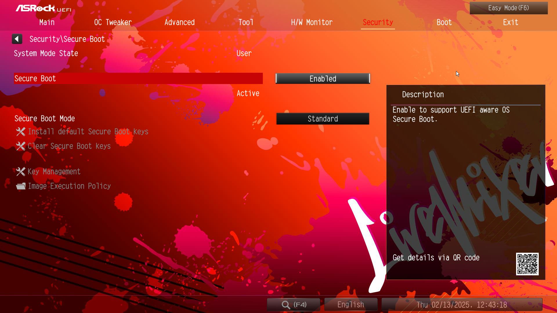

- Secure Boot ist aktiviert - TMP2.0 ebenfalls (soweit ich das erkennen kann, hier hab ich ehrlich gesagt wenig Ahnung von)

Ich hab sämtliche Partitionen gelöscht und anschliessend die leere Platte ausgewählt .. sodass die Installationsroutine dann die Partitionen selber erstellt.

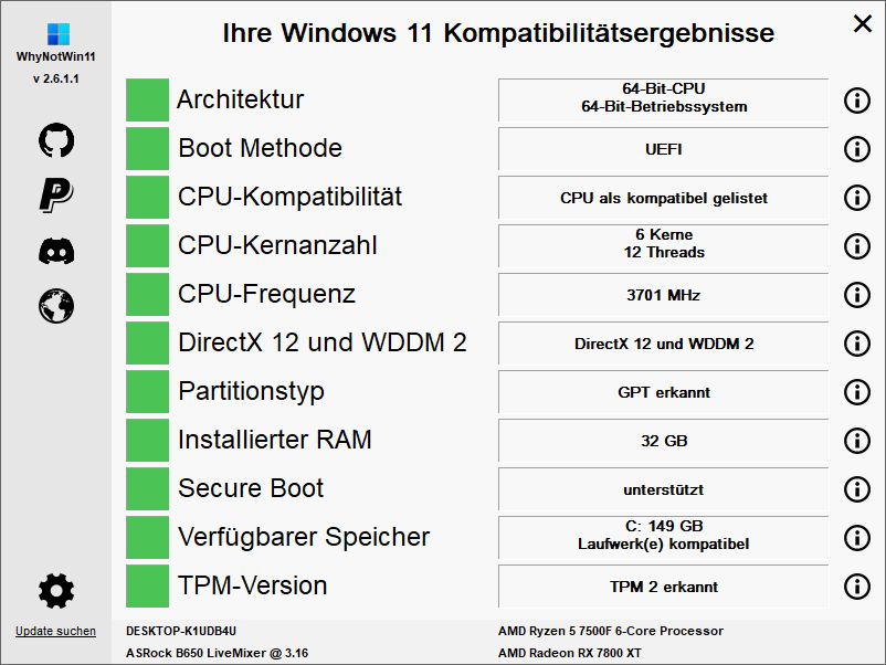

WhyNotWin zeigt keine Probleme (siehe Screenshot)

@Smily hä? Ein Ryzen 5 7500F den unser @inter2k3 nutzt soll nicht mit Windows 11 kompatibel sein?
@Volker hatte ihn doch auch erst kürzlich gegen den 8400F unter der Lupe. Er wird wohl kaum mit WIndows 10 getestet haben.

Vlt ist irgend etwas von TPM oder SecureBoot ursächlich ? Die Frage ist nur, was ich da prüfen könnte bzw. ändern könnte (ich hab davon leider keinen blassen Dunst).
