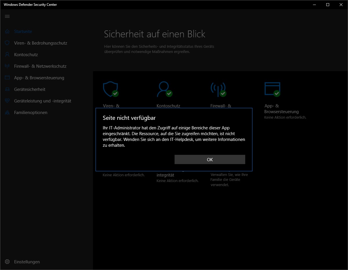

@Gleipnir
Diese Fehlermeldung (Screenshot) habe ich noch nie gesehen, nutze Windows 10 seit 2015.
Hab auch keine Probleme hier mit CPU-Ressourcen der Hintergrund Apps.
Sogar wenn ich die Foto-App öffne und nutze scheint mir dies soweit alles Ok.
Die "DCOM Meldung" in der Ereignisanzeige hat wohl jeder, bei mir ist diese auch.
Kann man mal wieder getrost ignorieren.
Der Prozess der Foto-App schließt sich bei mir wieder wenn ich die App nicht nutze.

@ Nickel
Na ja, kannst du ja so bisher noch nicht gesehen haben. Das WDSC gibt es ja nicht von Anfang an und die Meldung erscheint auch nur bei einem Eintrag in den Windowseinstellungen die es auch erst seit 1803 gibt. Ich weiß nur nicht was da überhaupt kommen soll, schließe ich die Meldung kann ich da ganz normal navigieren, nur wenn ich den "Zurück Button" bis zur Ausgangsposition nutze kommt dann wieder diese Meldung.
Ich habe hier 1709 alle Apps die ich nicht nutze bei den Hintergrund Apps auf aus geschaltet, kann ich beim zweiten PC mit 1803 nicht weil da eben nur 2 gelistet werden und der Schalter nach dem Neustart auch resetet wird, was die Foto App im allgemeinen macht weiß ich nicht, nach 1h ist die im Task Manager bei CPU-Zeit und Netzwerk ganz oben (dunkleres Gelb).
Wie gesagt, der Prozess der Foto-App beendet sich bei mir wieder wenn ich diese nicht nutze.
