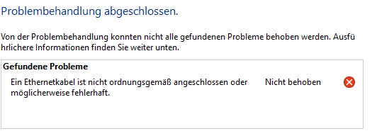

Ich glaube langsam, dass meine Netzkarte den Geist aufgibt, es hat wieder den Ethernetkabel "verloren". Beim deaktivieren und reaktivieren des Ethernets funktioniert es wieder. Allerdings nicht so lange...

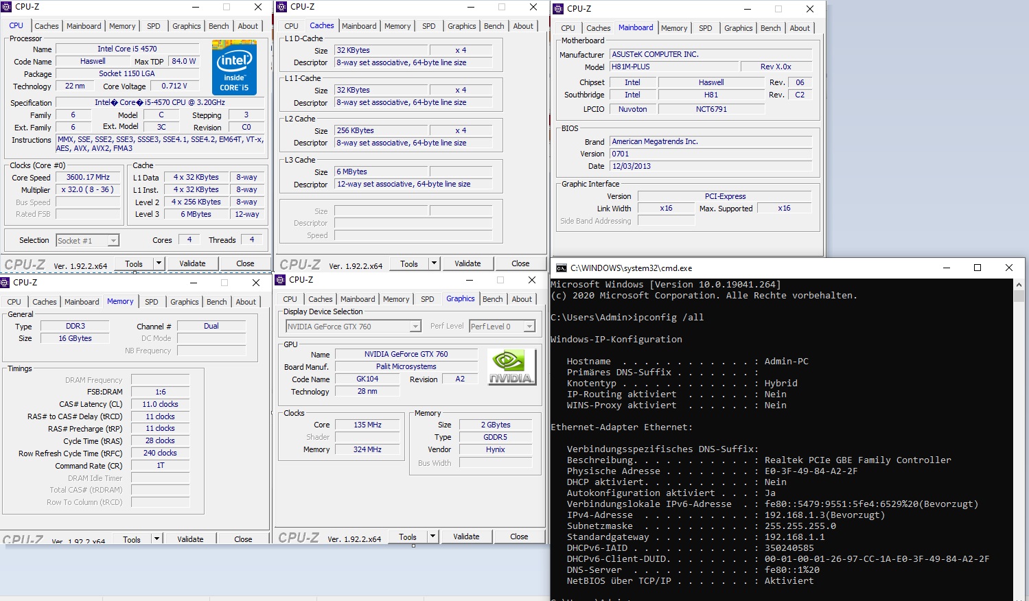

Dann stell mal die Netzwerkkarte um auf DHCP.
Und dann kuemmerst Du Dich darum, dass das BIOS aktualisiert wird. Das was Du hast ist von 2013, der Bretthersteller hat eins von 2015. Auch alt aber immerhin neuer.
-> https://www.asus.com/de/Motherboards/H81MPLUS/HelpDesk_BIOS/
Danach sehen wir weiter.
